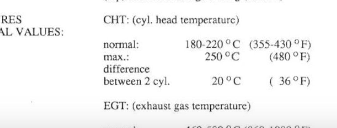

Что-то Вы, право слово, лишнее тут понапридумывали. Всем известно, что РМЗ-500 это клон 503-го Ротакса, соответственно и тепловые режимы у них одинаковые: - диапазон рабочих температур 180 - 220 грд, максимально допустимая (не более 5 мин) - 250 грд, максимальная разница по температурам цилиндров - 20 грд (двадцать, Карл!), напомню, у ребятишек в четвертой серии разница - 70 ......Выполнил рекомендации по обкатке с контролем температуры.
И даже перевыполнил, гонял часов 10 на малых ( 2000об).. Как только температура заднего превышала 160- выключал....
