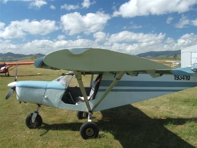

Мне одному кажется, что с таким профилем от такого предкрылка больше вреда чем пользы?
Моё субъективное мнение, что польза и вред будут мало отличимы от оригинального столовского. Есть предположение что использовали более тонкий и аэродинамичный профиль для возможности использовать его и для полётов без предкрылка. Так сказать некоторый компромисс.
Можете меня конечно закидать камнями, но по моему субъективному мнению, в оригинальной конструкции Хайнца предкрылок - это как бы часть профиля и при нормальном полёте обтекается потоком практически без препятствий до тех пор пока угол атаки не увеличивается достаточно сильно и воздух начинает перетекать между предкрылком и крылом. А тут предкрылок, как-то уж очень сильно выступает ниже лобика и вероятно при нормальном полёте будет мешать потоку ламинарно обтекать данный профиль, что нивелирует все его преимущества. Хотя при больших углах атаки конечно же всё будет супер. ИМХО данный профиль прекрасен без предкрылка, либо с выдвижным, либо с вортексами.
С камнями разберетесь сами. Это автоматические предкрылки. Смотрите видео.

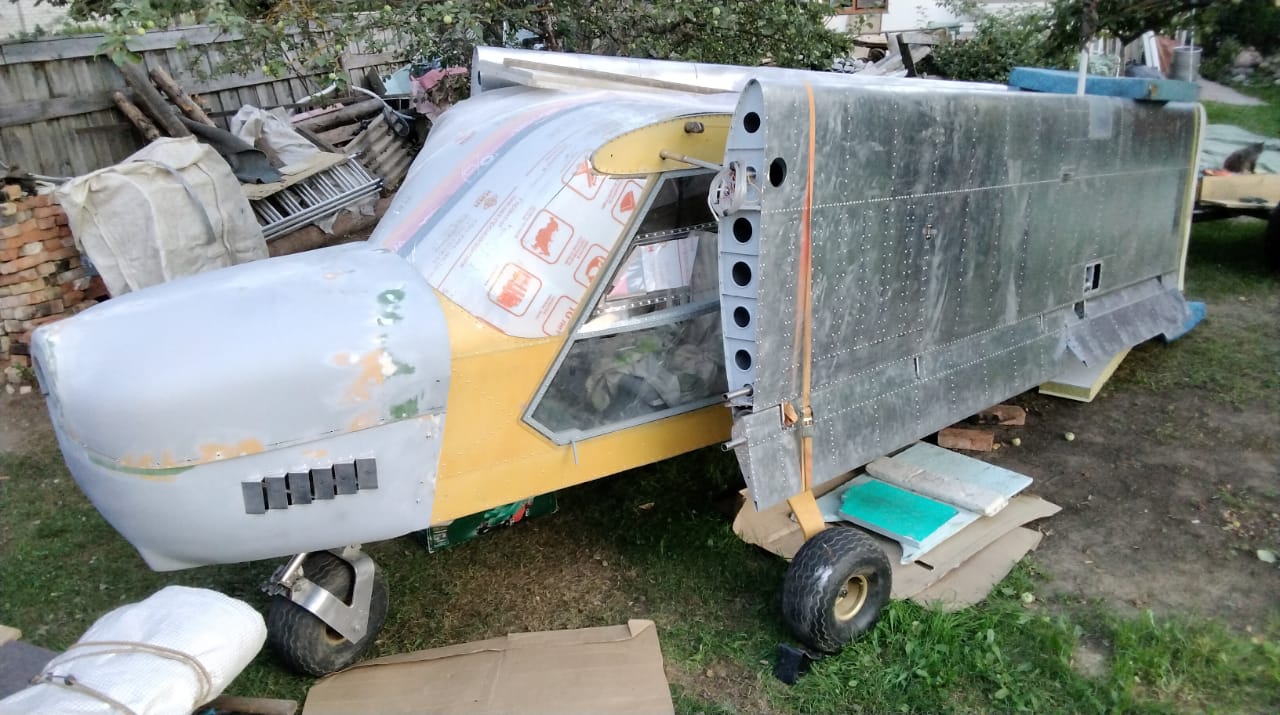

Максим Игоревич! Добрый день. Можно у вас ссылку на ваши видео по постройке СН-750 получить? Здорово помогло бы завершить постройку. Особо интересует стыковка фюза и кабины.
maxim Rostov
Лучше потерять любимую девушку,чем обороты НВ
Talyat 1966
Я хочу строить самолет!
рязань
Огромное спасибо за помощь, Максим Игоревич.Максим, а ссылка на эти бесценные видео возможна для простых смертных? Ссылка на ваш канал возможна?
