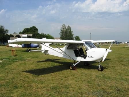

Привет всем ХИМИКАМ! Добавлю еще один самолетик, к сожалению не раскрученный на химии. Это Т-10. Это к сожалению редкая птица в России.:unsure: ЛТХ суперовские . Кажется можно сравнить с Бекасными. Летали вместе для сравнения я СН-701( Хонда Л-15) и Т-10. Кирпич и Ласточка;). Если бы Т10 трудился на наших поля сколько пилотов были живы. Конструкция Бекасов не оставляет им шансов при краше.:sneaky:Вопрос к тов Рябикову, какова судьба этого самолета.

Т-10 вылизывался очень долго и тщательно. Совершенствовали конструкцию, повышали эксплуатационные качества, улучшали комфорт экипажу, совершенствовали технологию и оснастку. В конце концов, поменяли силовую установку под давлением накопленных эксплуатационных данных. Неказистый по началу внешний вид приобрел черты благородства и внушительности. Машина созрела для серии, сертификации и долгой многолетней службы. Проделана огромная работа. Осталось заслуженно почивать на лаврах и снимать пенки. А то, что произошло дальше, объяснить могут только непосредственные участники событий.
После 2008 года практически все работы по проекту остановлены.
Пять штук Т-10 разошлись.
По Т-10М.
Задел 10 штук в разной степени готовности хранится на производстве.
Там же экземпляр для статических испытаний на прочность.
Один самолёт летает.
