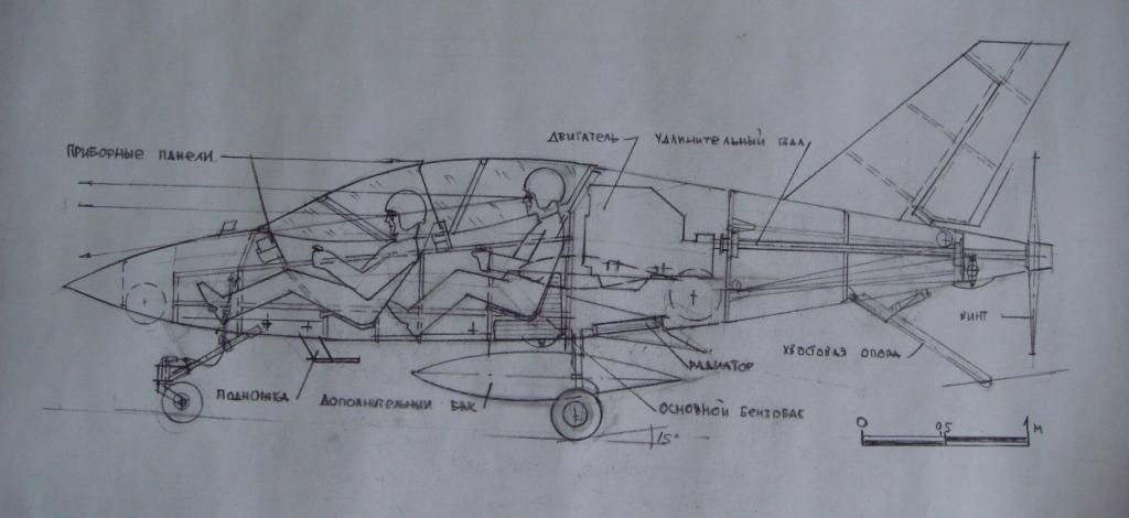

Привет всем! Есть несколько новых проэктов самолетов.Все заточены под двигатели Ротакс или Джабиру.Взлетным весом до 495 кг. Ищу заказчиков под эти самолеты. Заинтерисовавшимся прошу писать на aigsamolet@yandex.ru или звонить 89038892381.
Ниже выложу картинки для первого ознакомления.Более подробная информация при дальнейшей переписке.
Огромная просьба ко всем кому понравится и не понравится ,что либо из выложенного.НЕ забивайте ветку  обсуждениями увиденного. Выберите для этого другое место.

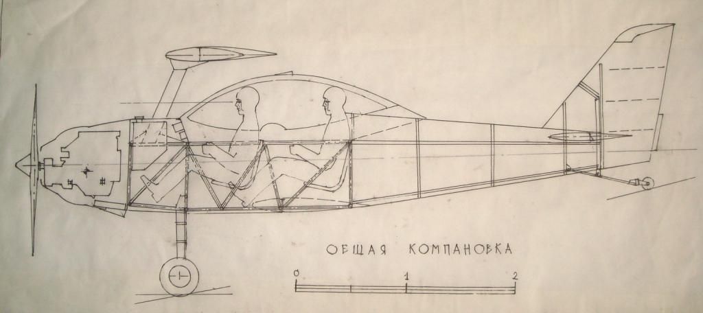

Первый проэкт. Скоростной ,двухместный цельнометалический самолет с толкающим винтом.
    37,4 КБ · Просмотры: 226

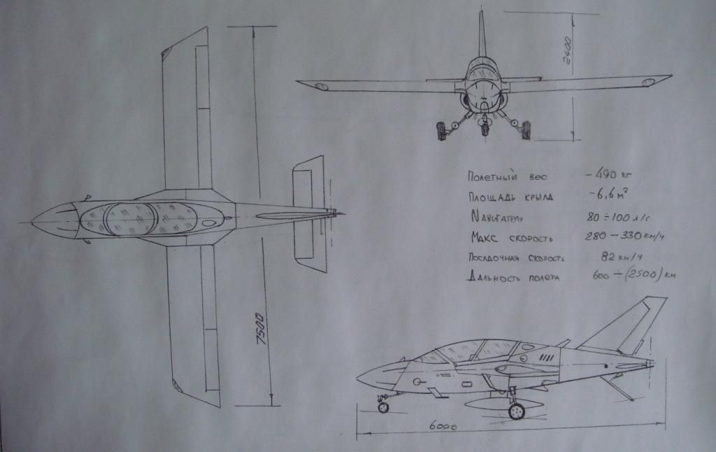

Компановка самолета
    47,3 КБ · Просмотры: 230

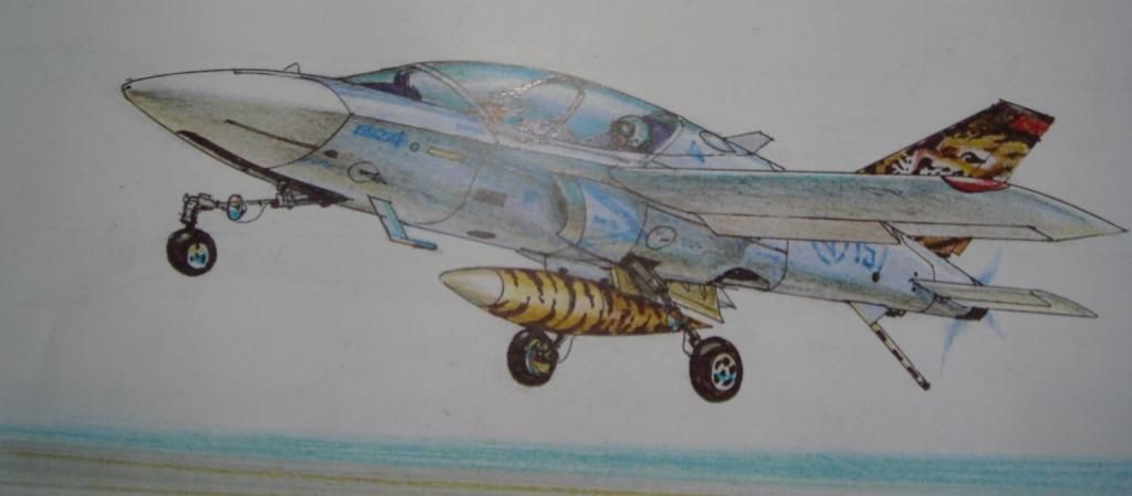

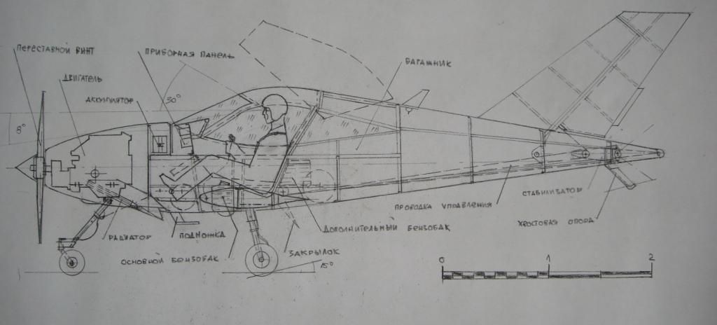

Второй проэкт.
Классический цельнометаллический низкоплан с убирающимся шасси.
    38,7 КБ · Просмотры: 211

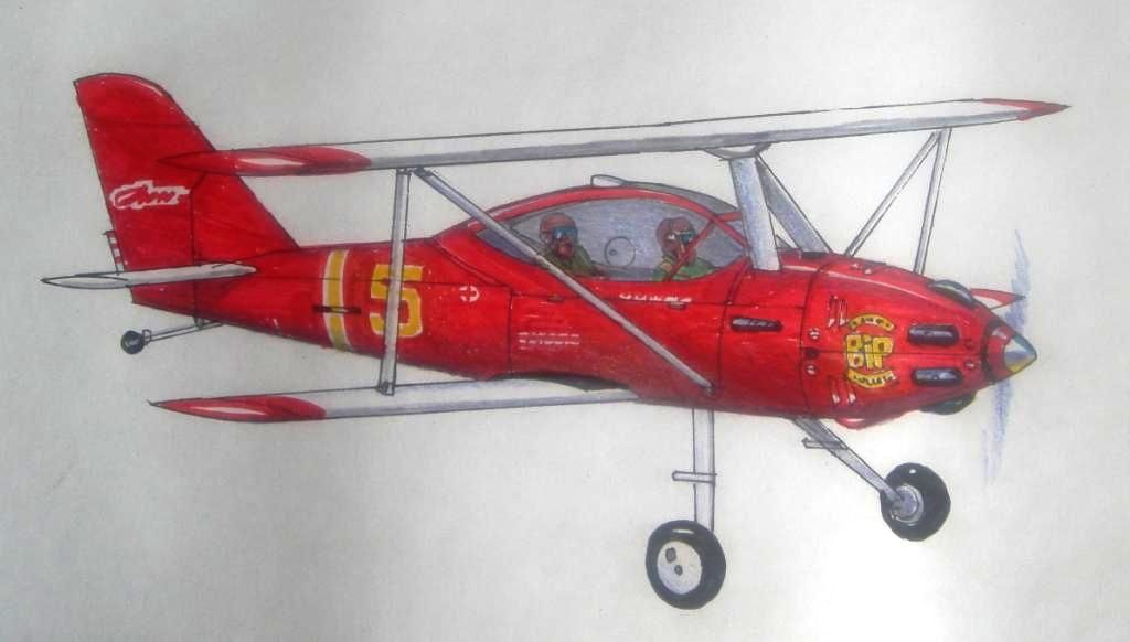

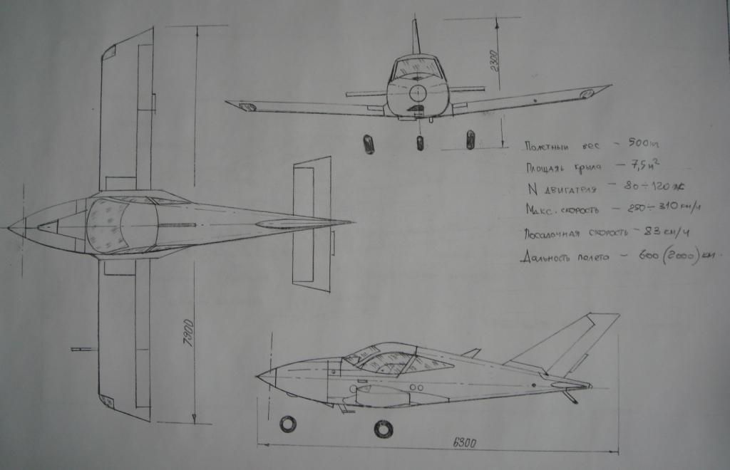

Третий проэкт.
Цельнометаллический модненький биплан для фанов этого вида самолетов.
    50,4 КБ · Просмотры: 224

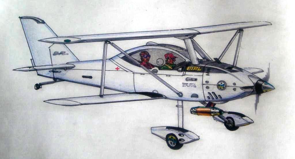

Можно закос под старину
    46,2 КБ · Просмотры: 209
Простите, не могу не спросить, а для ввс какой страны предназначены эти проэкты?... Особенно первый! 😀
На первый самолёт поставить реактивный двигатель с изменяемым вектором тяги и будет мини МИГ-29  :craZy  🙂
