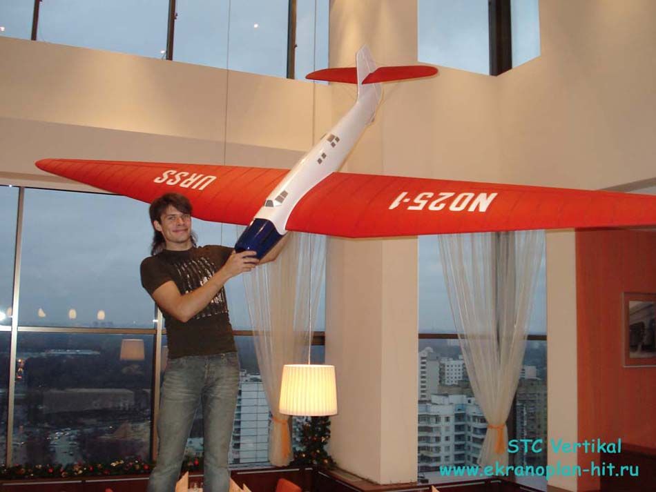

В нашем клубе тоже как-то подработали
на изготовлении макета легендарного АНТ-25,
для ресторана с одноимённым названием
(расположен на 25-м этаже!)
http://www.ekranoplan-hit.ru/club/club3-1.html
