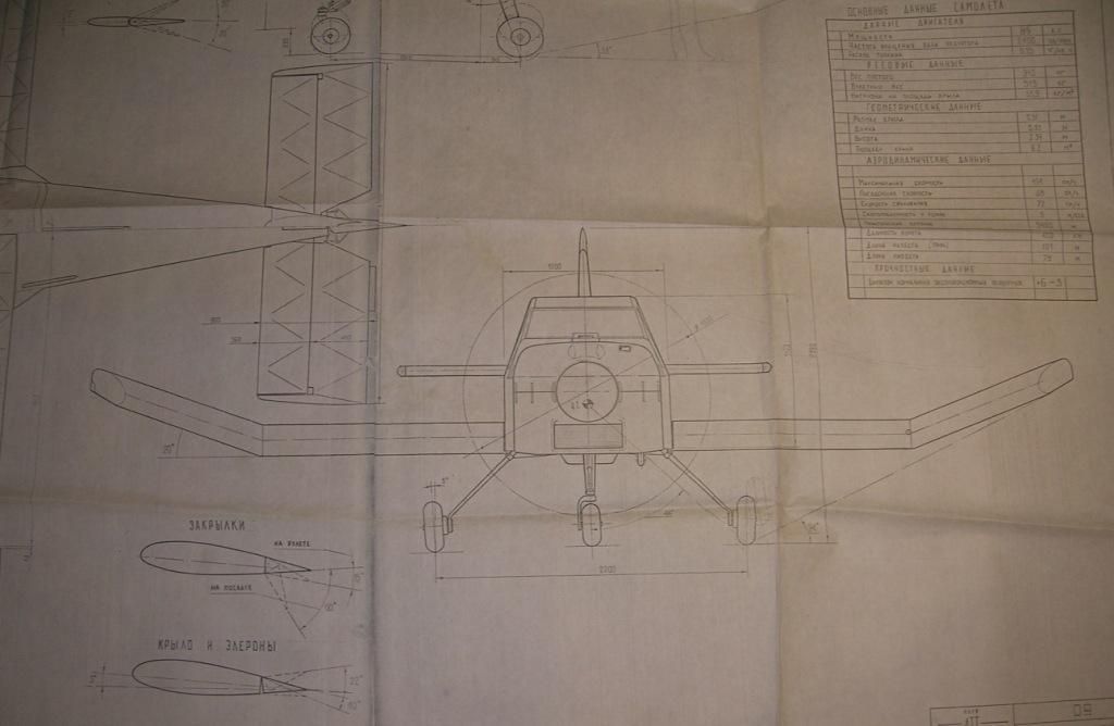

Новые проекты самолетов из Иваново.
Вид спереди.

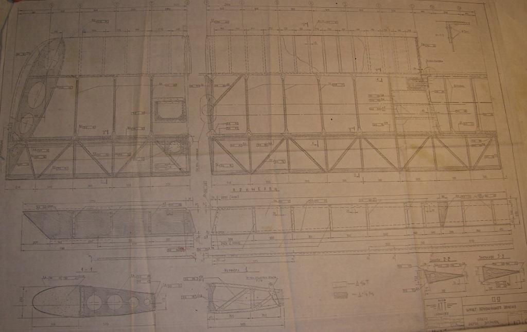

Конструкция крыла.

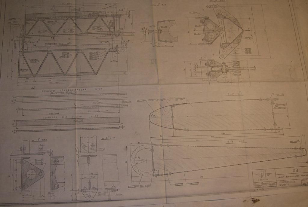

Конструкция оперения

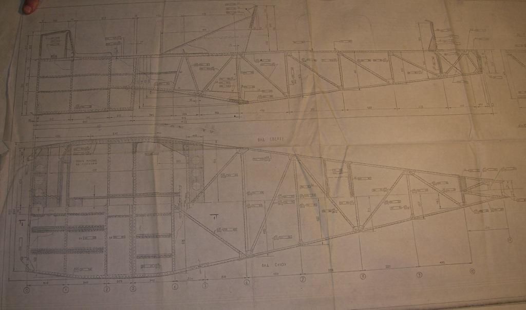

Конструкция фюзеляжа

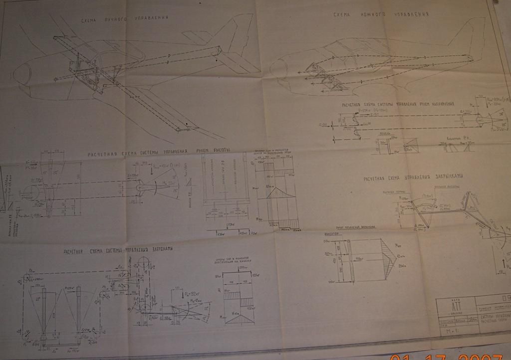

Проводка управления

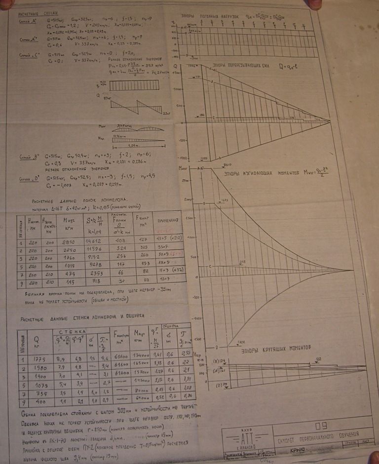

Эпюры нагружения крыла и оперения

Извините ! Это  проект на самолет первоначального обучения,проводимый  журналом "Крылья Родины" в 1987...90 годах. Тов. Шерстневу тогда от силы лет 6...10 было.
Честно говоря не думал,что чертежи сохранились ! Подробнее просим !
Этот проэкт назывался 09-й,патриарха ивановской авиации Владимира(Барина) Ивановича Воронина. Мне тогда 18 было-лервые самолеты в клубе ВЗЛЕТ делали.

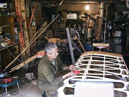

На фото Барин Иванович собственной персоной.

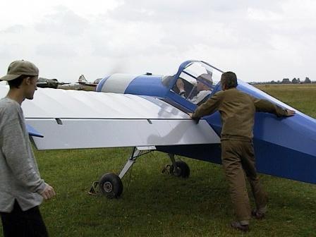

А здесь он же возле самолета . В кабине С.Сахаров. У крыла я.
