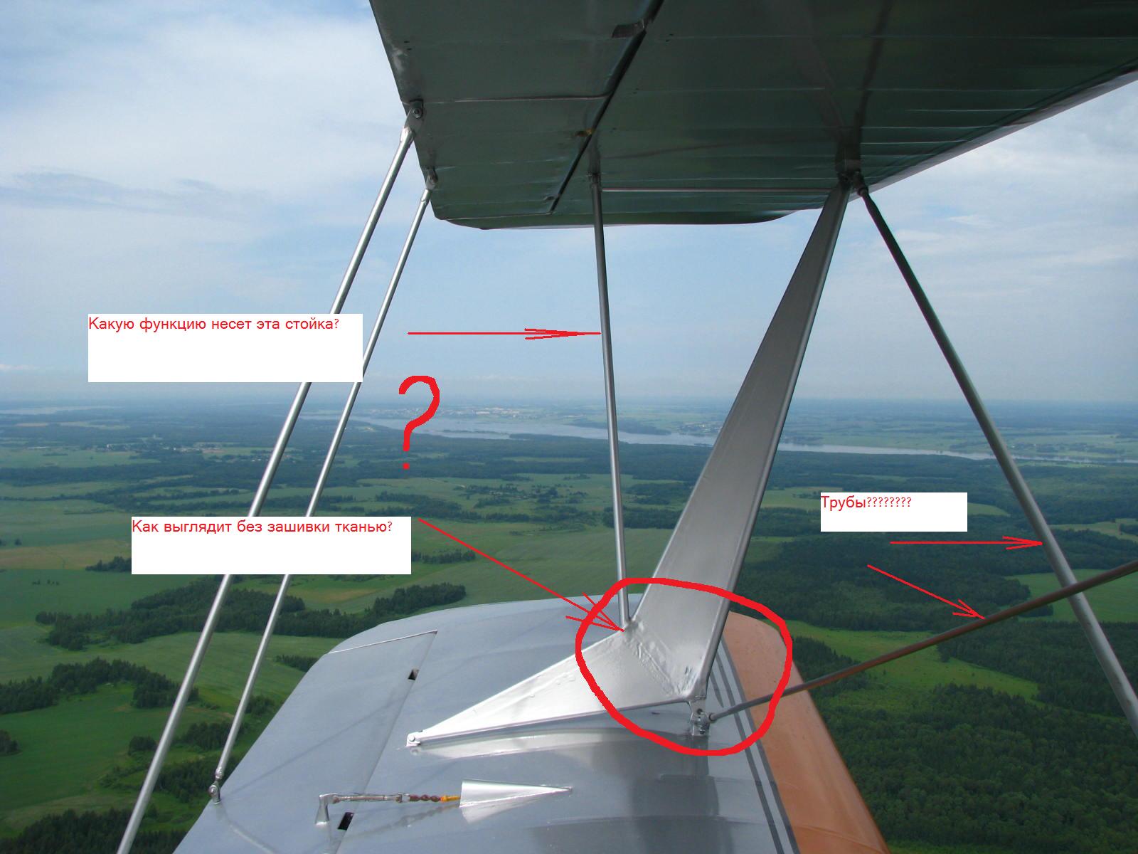

Разве урбанистического(городского...?)...?Мне всегда казалось,что внешний вид у него вполне сельский(колхозный)и мирный(неагрессивный)...Подходец у Вас почти,как у фюрера...!Вы заметили,что "трудовой подвиг"самодельщика Шерстнёва,я не принижаю...Вопрос о внуренних структурах его замечательных самоделок,вполне закономерен...Ведь на "этом"потом полетят несведущие граждане...Нас,как-то так воспитали,что финишные работы(окраска,лакировка)логично делать на изделиях прошедших всесторонние испытания и близких к идеальному состоянию,с точки зрения авиационной надёжности...
Это подход из советской "большой авиации",когда вечно выяснялось,что в изделии что-то не так... 🙁
Качественно покрасить уже готовый собранный самолёт не удасться.

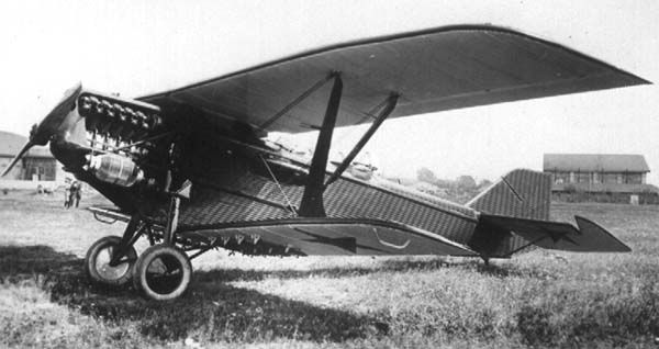

Для nmts : 1. Там где вам увиделись трубы на самом деле расчалки. 2.Если снять обшивку со стойки ,то там будет фермочка , по конструкции стойка примерно как на Туполевском Р-3(на фото). 3. Этой стойки на первых самолетах вообще я не делал и стойка была в виде буквы " L". Потом добавил элероны на верхнем крыле и поставил эту палочку для увеличения жесткости крыла на кручение.

Для Observant: Не понятно почему словосочетание трудовой подвиг вы взяли в кавычки. Не знаю чем уж я Вам так неугодил,но нутром чую скрытую неприязнь к своей персоне.
Не понятно опять же с чего это я должен отчитываться перед вами или перед кем либо еще  "о внуренних структурах его замечательных самоделок". Вы лучше своим самолетом займитесь ,покрасте наконец , а то он у вас наверное конструктивно конечно же в не конкуренции, а на внешний вид просто сил нехватило. Мы это все понимаем ,сами такие.,только зачем же собственную лень прикрывать словами " в настоящей авиации всегда так" , "Нас,как-то так воспитали,что финишные работы(окраска,лакировка)логично делать на изделиях прошедших всесторонние испытания и близких к идеальному состоянию,с точки зрения авиационной надёжности... "
