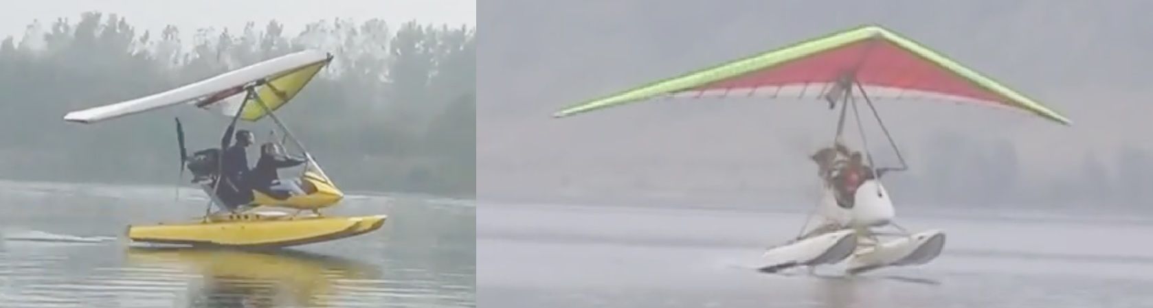

Причина по которой мы решили сделать свои поплавки
Клиент заказал дельталет Скайпер на композитных самарских поплавках, в течении 3 месяцев эксплуатации были серьезные проблемы с набором воды, ремонтировали несколько раз по наставлению авиаспекта. Проблема исчезала, но не на долго. Когда вес поплавка привесил 36 кг после очередного ремонта - клиент отказался от них и нам пришлось вернуть деньги, так как мы несем отвестенность за то что мы делаем. После этого он предложил нам сделать поплавки для него. В течении 2 лет эксплуатации никак проблем с нашими поплавками не выявлено. Клиент очень доволен. Налетали на покатушках около 200 часов.
Мое мнение относительно наших поплавков - имея большую килеватость они легче открываются от воды и не имеют эффекта прилипания. Рули на каждом поплавке обеспечивают отличную управляемость по сравнению с центральным рулем на самарских, так же это позволяет избавиться от задней трубы. Геометрия поплавков позволяет установить брызгоотбойник по центру дельталета, что не придает "громоздкость" всей конструкции и лучше влияет на ЛТХ. А еще он является хорошей ступенькой для пассажиров. Вес одного поплавка составляет 25-26 кг.

Наверняка, при изготовлении и редан сместили вперёд (относительно самарских) для лучшей центровки и кормовой объём увеличили?
тоже интересно как с центровкой. позади спереди от редана? внешне поплавки (судя по фото) не дельтопланерные. объём сзади маловат продольная килеватость великовата. Похожи на поплавки для лёгкого самолёта. Как с продольной раскачкой на разбеге пробеге (у самолётных поплавков на дельтах и автожирах она обычно есть). Как ведёт себя телега в воздухе я бы рекомендовал поставить  небольшие кили на поплавки.
@ Ars Самарские поплавки от Авиаспектра отработаны годами эксплуатации и отлично ведут себя на воде и в воздухе это именно специальные поплавки для дельтопланов и автожиров они для них создавались. Для самолётов другие. Ну и конечно строго следить за весом, правильная установка и подбор водоизмещения.
Молодцы что собрали алюминиевые. То что вы сумели защитить их от корозии это здорово. А отсутствие течи говорит о высочайшем качестве клёпки.
Так верна ли моя догадка что поплавки самолётные?
Какая раскачка? Какие самолётные поплавки? Поплавки делались специально под дельталет Скайпер. Откуда такая информация что дельталет на самолетных поплавках  имеет продольную раскачку, дядя Вася сказал?
Я рад что самарские поплавки отработаны годами. Кто хочет пускай на них летает, мы что запрещаем.
Похожи на поплавки для лёгкого самолёта. Как с продольной раскачкой на разбеге пробеге (у самолётных поплавков на дельтах и автожирах она обычно есть). Как ведёт себя телега в воздухе я бы рекомендовал поставитьнебольшие кили на поплавки.
На этом видео видно самолетное положение редана сзади ц.т. и  заметна продольная раскачка после посадки на передний редан.
https://www.youtube.com/watch?v=2F9EuyDcDCk   с 16-19 сек. На взлете из-за большой тяговооруженности с 912 после выхода на глиссирование идет моментальный отрыв и раскачка не успевает образоваться, как с маломощными моторами.
У дельталетных - посадка  на задний редан и устойчивое глиссирование на двух реданах, фото справа.

Кто сказал что у дельталетных поплавков посадка должна быть на задний редан...
Если бы эти поплавки делала бы компания Бериев и было бы документально подтверждено что такая смеха изучена и она лучше я бы поверил. Все остальное это чьи то догадки и предположения.

Ну если у вас продольной раскачки нет это хорошо. Значит вы добились устойчивого глиссирования на одной точке при условии отсутствия оперения.
Зависит от положения центра тяжести относительно редана. Если ЦТ в заданных границах, то никакой раскачки нет. Если ЦТ немного смещен вперед, тоже ничего страшного, т.к. на дельте на разбеге можно и нужно управлять продольным аэродинамическим моментом. Точно так же, как на самолете с хвостом (хотя не так эффективно).
А при крыльях площадью 18 - 22 м2 глиссирования не бывает. Из водоизмещяющего режима аппарат буквально "выдёргивает" из воды. Особенно, когда мотор в 100 л.с. (здесь, главное, не давать полный газ до отрыва, чтобы не притапливать нос моментом от тяги ВВ).
   И при правильной посадке, после выдерживания, скорость касания настолько низкая, что аппарат "проваливается" в воду не успевая сколь-нибудь продолжительно глиссировать, чтобы "поймать" раскачку (дильфинирование или барсирование).
   В принципе, все проблемы гидродинамики поплавковой платформы успешно лечатся снижением взлётной и посадочной скоростей (увеличением площади крыла дельталёта).
   Показателем качества поплавков будет то, при каком волнении на воде и с какой скоростью они позволяют безопасно взлетать и приводняться.
   Самолётные поплавки (так называемой однореданной схемы)  на дельталёте вполне позволяют безопасно летать с воды, при  условии невысокого расположения оси пропеллера, правильной центровки относительно редана и удачной гидростатической балансировки аппарата в водоизмещающем режиме.
   Ещё более "продвинутая" схема поплавкового шасси для дельталёта реализуется в так называемой "четырёхточечной " гидроплатформе (пример: самарские и двухреданные надувные поплавки от "Воздушного моста"). Аппарат на такой гидроплатформе ( в отличие от самолётной ) глиссирует на четырёх реданах, что значительно повышает его устойчивость от продольной раскачки, в отсутствие хвостового оперения. Эта схема гидроплатформы, позволяет выполнять полёты при бОльшем волнении  на воде, чем двухреданная (самолётная) схема.
