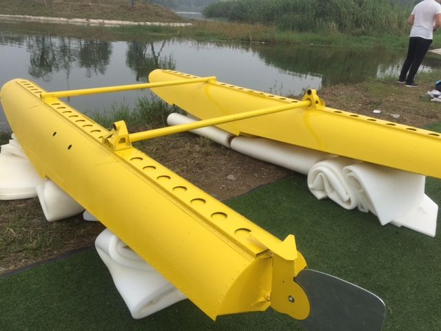

Новые российские поплавки в Китае
Мое мнение относительно наших поплавков - имея большую килеватость они легче открываются от воды и не имеют эффекта прилипания.
   Весьма интересная сентенция!
  Это из каких скрижалей вы изъяли?
Наверное из секретных подземелий NACA?
Вообще-то с точки зрения классической гидродинамики всё как раз с точностью до наоборот.
(вам как представителю ванноплавающего манагерства такие вещи желательно вбивать в голову сразу, либо просто молчать)
  Пы.Сы.  Кстати немного изучив историю гидроавиации вообще и эволюцию поплавков в частности, поколение Nextпродаванов может наткнуться и на двухточечные поплавки весьма серьёзного товарища по фамилии Туполев.
  Ещё задолго до начала войны, его КБ разработало целую серию торпедных катеров типа ТКА Г-4, Г-5  именно по двухреданной схеме. http://www.barque.ru/stories/1991/tupolev_torpedo_boats
  Так что не стоит ребят из Самары приравнивать к кустарям-одиночкам, тем паче ванноплавающим вашего уровня.

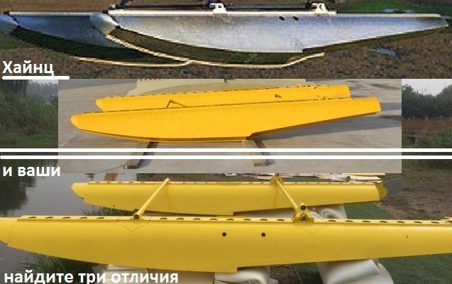

   Очень неплохие самолёты надо заметить, в отличии от ваших "цельнотянутых" у Криса Хайнца поделок.

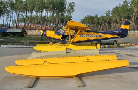

  Пригляделся я кстати и понял почему "ваши" поплавки похожи на самолётные:
    Потому что они и есть самолётные, опять таки "цельнотянутые"... да-да, конечно как обычно у Хайнца. ;D
  Ну или это просто случайное совпадение?  :🙂 ;D

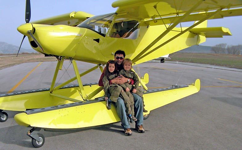

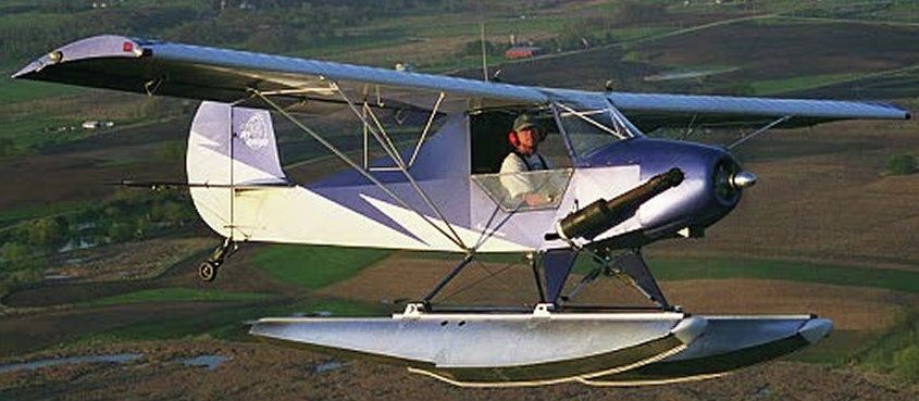

   Здесь эталон брали?  http://www.zenairfloats.com/750.html
  Или на следующий 950-й типоразмер кабаны с 750-го пристроили? ;D
