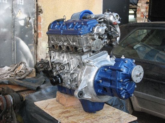

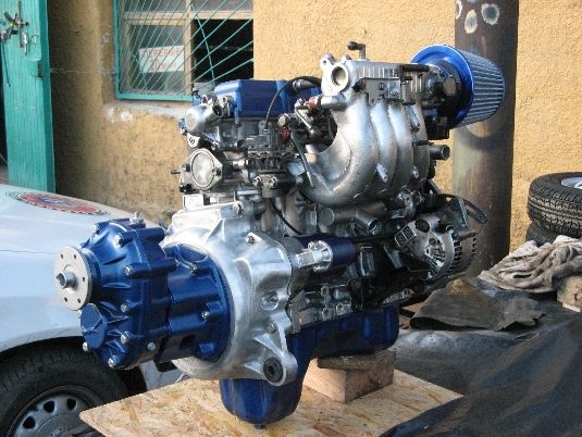

Активно ищется двигатель.
Сузуки G13BB либо его аналоги по габаритам и мощности:
Высота не более 600, длина не более 450.
Нужен двигатель абсолютно весь в сборе, с жгутами, с приборкой.
Переходник на G13 есть, редуктор 2,5 черновский есть.
Моторама сделана.
Обтекатели тоже.
Поэтому жесткие габариты.
    58,2 КБ · Просмотры: 141

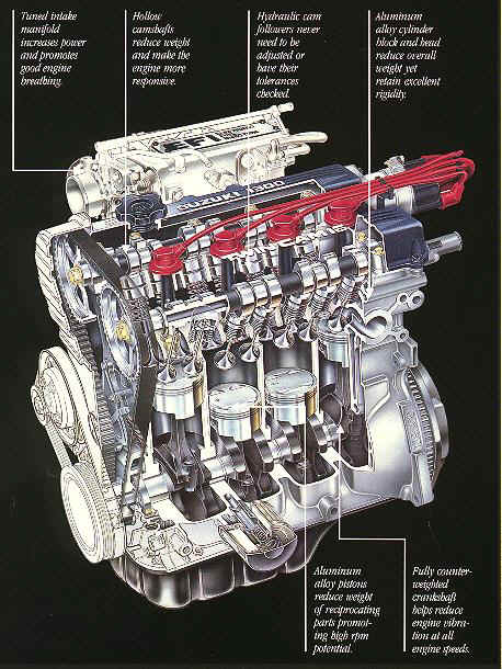

Уточнение. Ищу вот этот двигатель
1.3L 16V DOHC
// Swift GTI //
Type G13B
4 cylinders DOHC 16V MPFI aluminium block
Bore 74.0 (2.91)
Stroke 75.5 (2.97)
Pistion Displacement 1298cc (79.2 cu.in)
Compresion Ratio 10:1
Power (74kW) 100(hp) @ 6500rpm
Torque 83.2lb-ft @ 5000rpm
