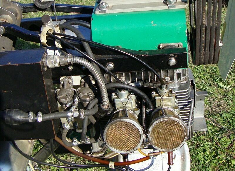

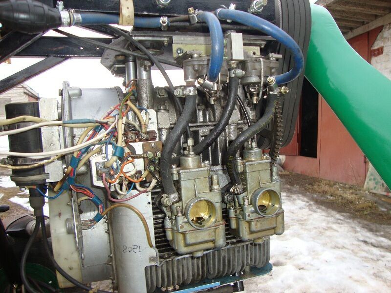

Мужики! Видел на двутакнике( помоему на РМЗ-640), стояли два бензонасоса на одном переходнике. Может кто подскажет где можно достать такой переходник.
При разливе учту!
Самому сделать совсем не трудно.
Берёшь кусок дюралевого листа, сверлишь каналы, лишние отверстия глушишь.

Спасибо КОЛЛЕГА!!! Я все понял.

Я смотрю у тебя электрозапуск. Я сейчас себе ставлю тоже.
Вопрос?
Ты венец выбирал сам или это с другого изделия.
Я боюсь, если выберу(народном венце), начнет колбасить.
Дисбала[ch769]нс проверишь на ножах. Грамотно выберешь, колбасить не будет. На крайняк в легком месте капнешь сваркой.
