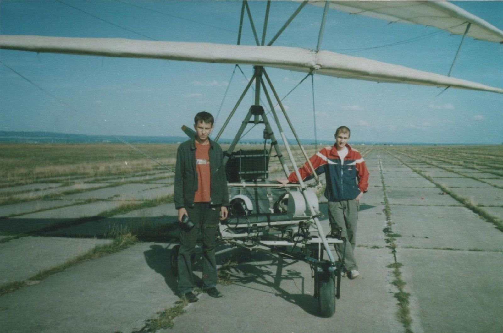

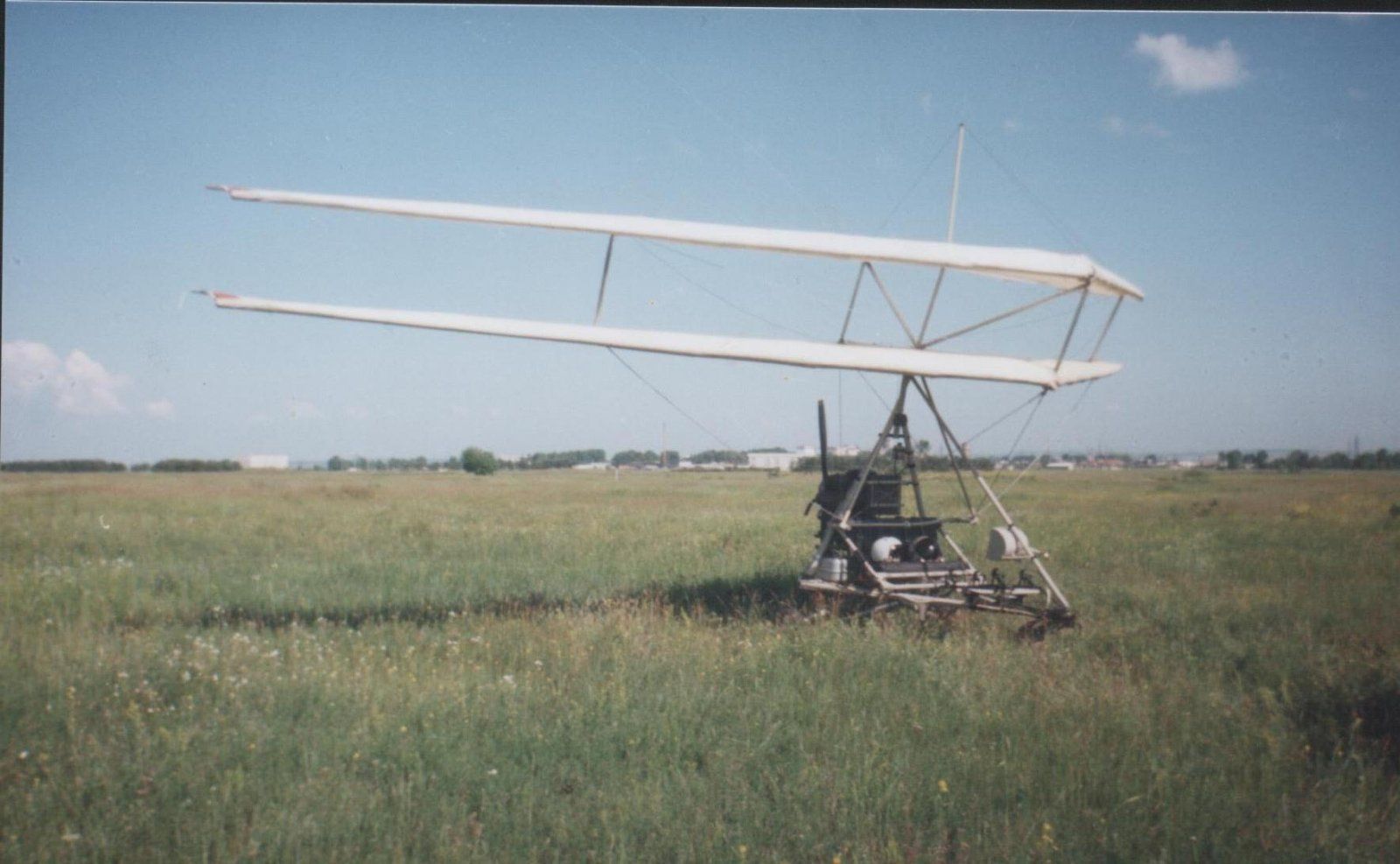

Такой видели? Моя конструкция, мое изготовление , биплан, диван, в 2004г...многие здесь еще только какать учились правильно :) Сожалею что разместил вопрос по крылу на форуме....столько умников и критиков, мама не горюй......Стар становлюсь....ошибка по настройке шага.....

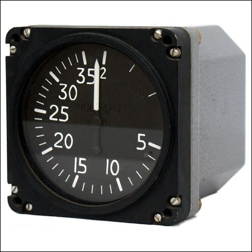

(y) (y) (y) (y) :) :)Летали, первый вылет выполнил летчик, на всех режимах...доводил до сваливания, выполнял все что он захотел....по крылу замечаний нет, все ОК, посадил старшего сына..затем жену свою.....установил по своему навигатору , что мой, купленный здесь на форуме УС-350 пи....ит круче Троцкого! Как сказал Артем километров на 15-20! Летал я затем ...час в воздухе весь город облетел...прилетел, взял пассажира...но не тяжелого...крыло летает замечательно! над дачами кружился долго..пока жена моя не вышла с домика...Вот этот еб....ый прибор...:)
aleksander mihalovich
г.Канск
После установки шага на винте до 19градусов, чувствуется сразу мощь двигателя...разбег очень короткий, наверное метров 40 и отрыв, по тахометру в горизонте идет на 3-х тыс оборотах.....Будем летать!...Правда прибор выкину нах....зря пенсию за него бля отдал:(
Cobra
А это еще один, шаг винта 19гр.)))) И разбег 40 метров)))
