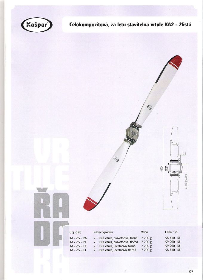

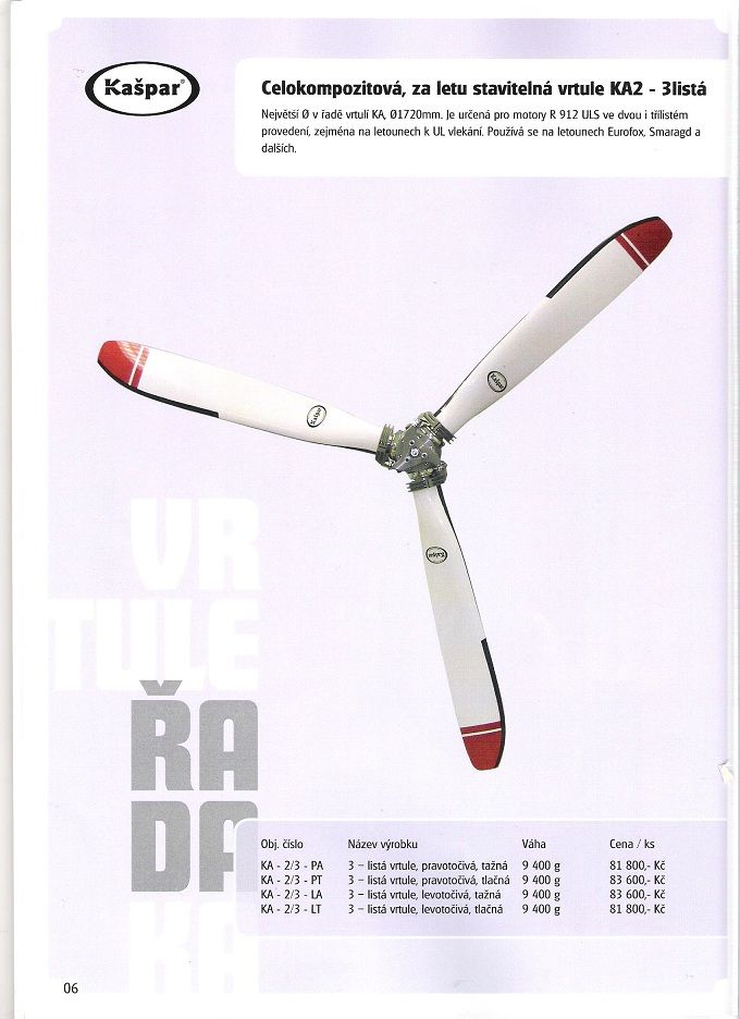

Вот есть фирма. Предложения разные я скопировал только 2.
    68,3 КБ · Просмотры: 218
    65,6 КБ · Просмотры: 207

Urii, винты Kaspar для 912 Ротакса. Но все равно спасибо!
