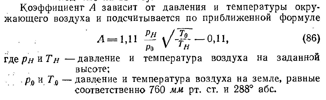

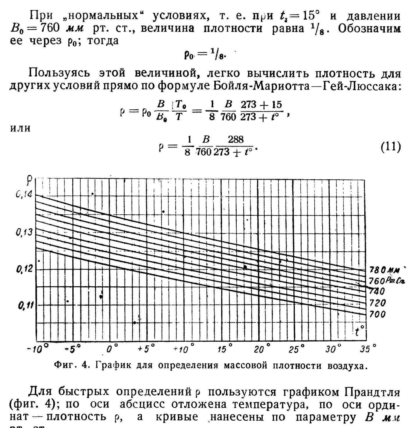

Разница получается существенная- 133 лс или 146 лс. Это 9%.Кстати, есть старая статья, где математически доказывается, что при измерении мощности мулинеткой, при положительных температурах, никаких приведений можно не делать, а получаемая расчётом мощность совершенно незначительно отличается от приведённой. Вы это подтвердили.🙂

Вот я о чём! Для конкретно этой мулинетки , актуальны эти цифры ! 3000 об/мин, он у вас выкрутит с другой, меньшего размера.Получилось:
1. При измерениях 123 лс (2750 об/мин).
2. Приведение по плотности воздуха - 116 лс (2750 об/мин)
3. Приведение по температуре и давлению для двигателя - 122 лс (2750 об/мин)
