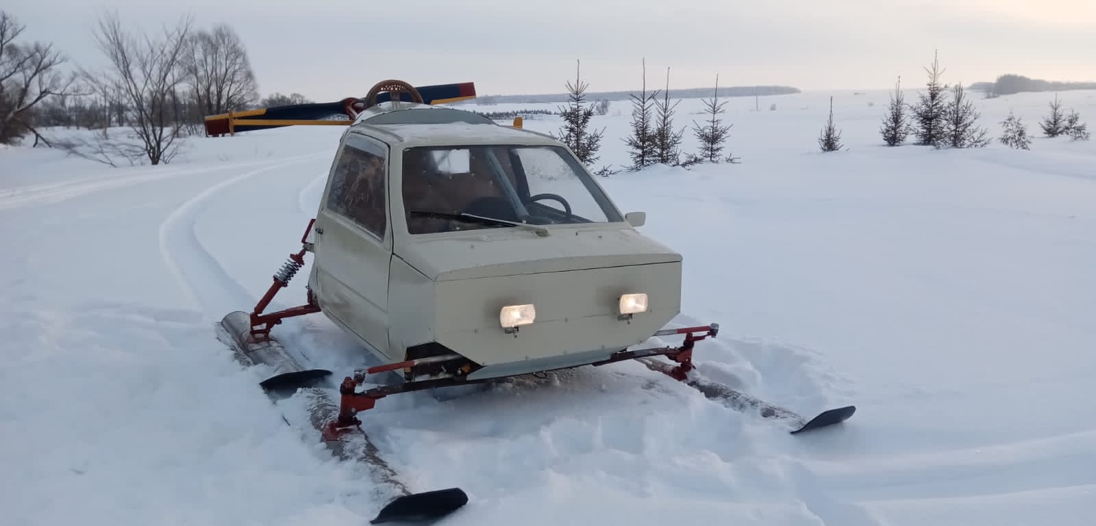

Что то на вертолётной ветке стало совсем тихо. Недавно вывозил свой долгострой попробовать повисеть на верёвках. Если кому интересно, то можно посмотреть по ссылке.
Долго идёшь и не сдаешься, результат на лицо.
МОЛОДЕЦ !!!
мотор субару?
как насчет температуры? как выполнено охлаждение ?
ЕЖ-15 100 л.с. Не греется, радиатор от Нивы Шевроле с двумя вентиляторами, один включается принудительно тумблером, второй по необходимости ч-з ЭБУ, термостат убрал.

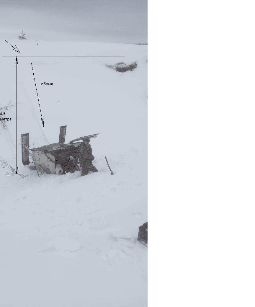

С такой высоты я ещё и на вертолёте не приземлялся, тем более на крышу.😀
