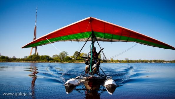

На фото птичка на которой регулярно летаю  😉

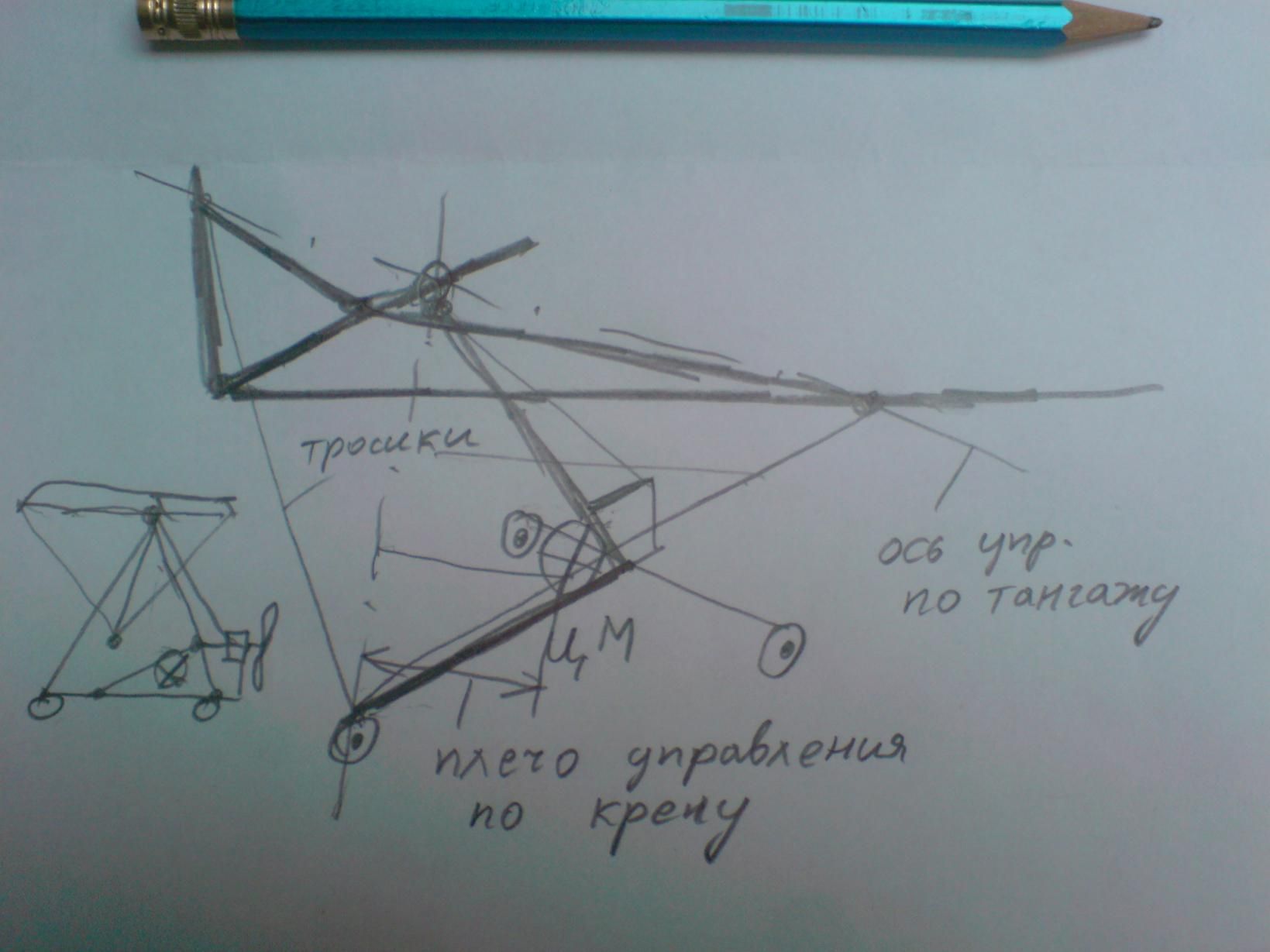

-на подобной,но трёкколке с Ротакс 582 и СТРЕНДЖЕР
возили пассажиров из пляжа=старт и приземление
с отпущенными руками\чтоб показать стабильность\.
-белорусские МДП-ниики предлагали новую
\на мой взгляд полезную\ систему подвески носа
тележки к боковым узлам.
=снимается крутильные нагрузки на узел подвески,
вся система становится автостабильна по курсу,
нет ограничения видимости и отклонения ручки
\нет передней наклонной консоли\.

белорусские МДП-ниики предлагали новую\на мой взгляд полезную\ систему подвески носатележки к боковым узлам.
Система не нова, году в 87-88 была публикация в "Крыльях Родины" про такую систему.  Предложена очень давно, распространения не получила.
