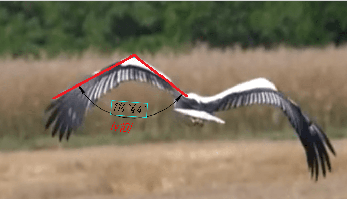

В зависимости от птицы, в зависимости от режима полёта (взлёт, посадка и пр.), углы меняются. Я "намерял" 110 градусов на конкретном видео про аистов (картинка приложена).
Вы не забыли что это трёхмерный объект? Вот он-же с другого ракурса. Посмотрите под каким углом находится крыло и прикиньте с этого момента как оно будет выглядить полусложенным.
