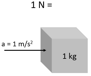

От дИбила слышим:
"Ньютон — производная единица. Исходя из второго закона Ньютона, она определяется как сила, изменяющая за 1 секунду скорость тела массой 1 кг на 1 м/с в направлении действия силы. Таким образом, 1 Н = 1 кг*м/сек^2"
Пытливый ум может, при определенных усилиях, увидеть, что кгс и Н различаются лишь значением ускорения входящего в формулу.
1 кгс = 9,80665 Н.

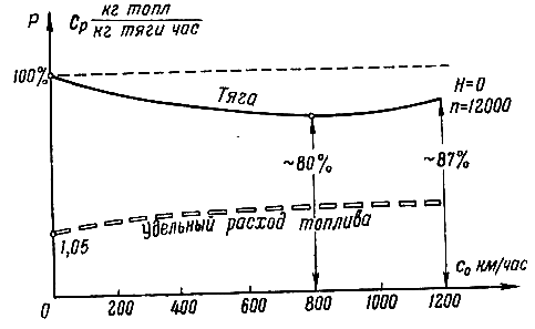

картинка из учебника. Тяга ТРД в зависимости от скорости.
деревянному по пояс всё равно - смотрит в книгу. видит фигу
можность постоянная. расход топлива удельный примерно постоянный
и тяга не падает обратно пропорционально скорости.
ну глаза уже усами застит что-ли я не понимаю.
очки протирай. ну сколько можно уже а!?
На картинке спадающая кривая тяги от нулевой скорости до 800км/ч не смущает? Как и восходящая при этом кривая уд.расхода(мощности, ога). Ты, бАрАдАтый ещё и графики читать не умеешь. 🤣

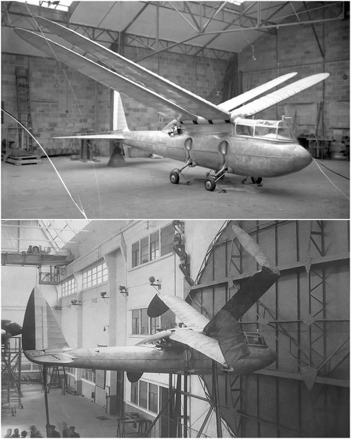

махолет французского инженера Рене Луи Риу - Дюбуа-Риут, был построен в 1913 году, но испытания были отложены из-за Первой мировой войны. Самолёт так и не достиг продолжительного полета и был уничтожен в аварии в 1916 году. После войны Riout разработал новый орнитоптер, у которого было два комплекта крыльев. Он продолжал дорабатывать дизайн орнитоптера, но никто не интересовался производством такой машины.
