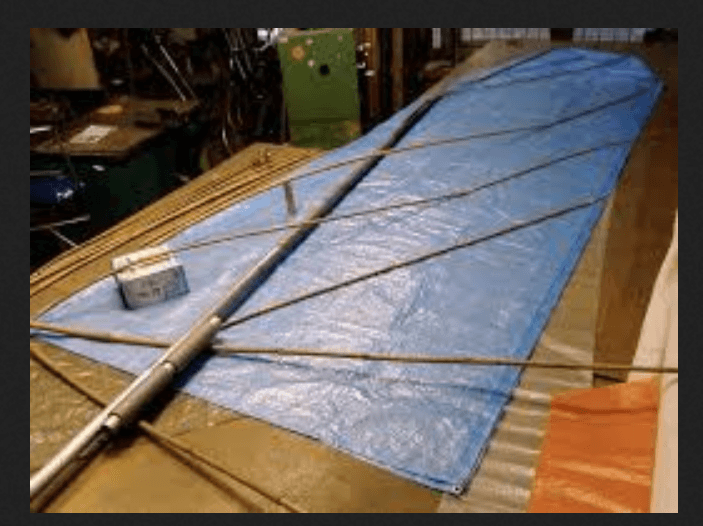

Материал обшивки лопасти - лавсан "Яхта" .
Лонжерон - труба 48х1.5 с усилением в точке крепления.

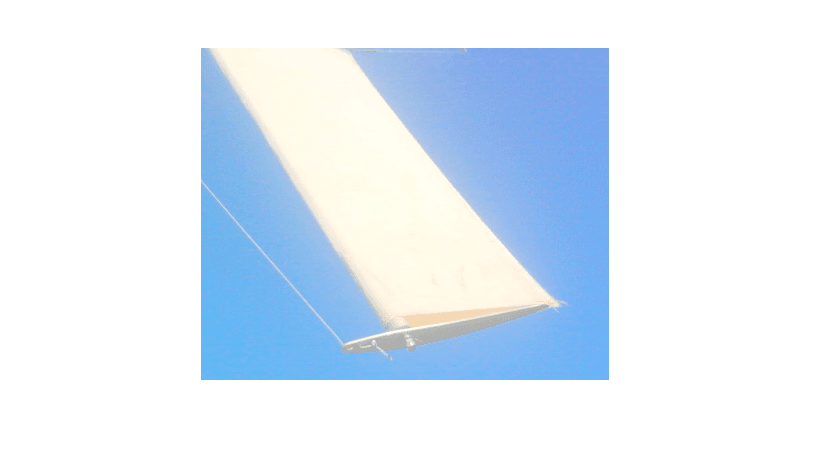

Законцовка выполнена из В-95 и установлена на упорных подшипниках. что позволяло автоматически устанавливать угол атаки и крутку, - в зависимости от условий полета.
Вес НВ в сборе со ступицей 9кг.
Полеты проводились в горах, и в термиках и динамиках..
Перед спуском - винт выставлялся под ветер и самостоятельно раскручивался до полетного режима..

Разумеется автоматически..
Несущая поверхность мембранных крыльев - формируется динамическим давлением (скоростным напором).И если придать жесткость профилю -
нарушится гармония взаимодействия лопасти-воздух..
Аэрдинамическая "прелесть" мембраны - "копирование рельефа" - не создает вихрей..
НВ жесткий в полете, кстати шумит ...а НВ тканевый бесшумен..
Причем абсолютно.

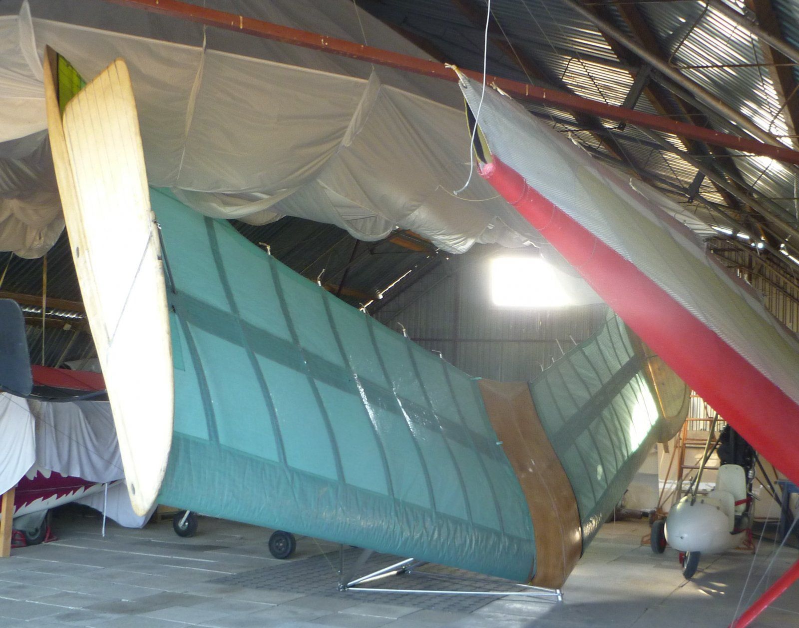

А чтобы труба 48х1,5 выдержала изгибную нагрузку малых оборотов в полете без дополнительных подкосов или растяжек - не смешите мои тапочки.
=там "лопастей" несколько (3-6) !
=один лонжерон 51х1,5 длиной 5 м держит меня толстяка (80 кг)...
и всё крыло,без оттяжек, весит 8 кг.
Шесть лопастей это уже - грузовик...
Три лопасти - усиленные бужами в ступице создают нужный и гармоничный "тюльпан" - бесшумный и с хорошим несущим качеством.
Если сравнивать с "Славутичем-УТ" то качество - выше..
По крайней мере "выпаривали" в динамиках ...стоя практически на одном месте...а Славутичи уходили от потока и сыпались...
Для мембранного НВ не важна скороподъемность вообще.. концептуально...

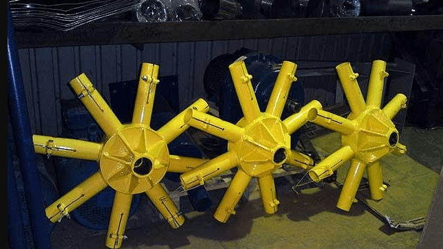

Для АХР или перевозки мелкого рогатого скота - требуются и другие втулки. винта..
Такие.
Ну где ж наберешься титана ..в наше время...

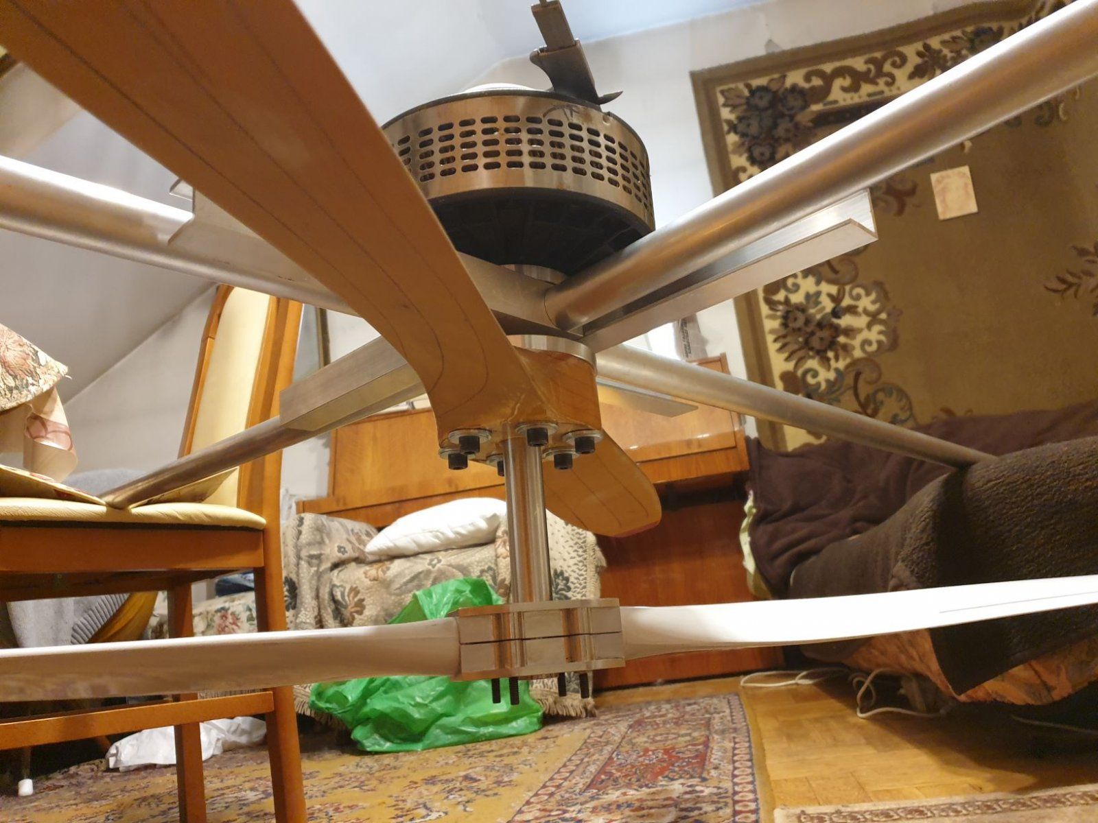

=проще и эффективнее=подвесить такой ротор на статоре электромотора (который на подшипнике и запитан через скользящие контакты) а на его внешнем роторе=обычный пропеллер...
типа=
К сожалению ваш совет ..не ко двору...
Дело в том, что все совершенные механизмы - необратимы.(закон механики)
Парусный НВ - не может работать в режиме вертолетного винта..
Установочный угол атаки = 0.
И без поступательного движения (или ветра) он не изменится..
А маленькая разнесенная масса НВ - не обеспечит аккумулирование кинетической энергии...
Проверено на практике.
Вся прелесть - НВ парусный следует за каждым дуновением ветерка на склоне - мгновенно..
И так же быстро останавливается - после посадки..
Но мысль Ваша - точно в тему...
Наверное автожирщики с жесткими лопастями ..заинтересуются...

henryk
Krakow
меня жесткие лопасти - не интересуют.. Дорого, не надежно, опасно...и смертоубийство большое...
-я их тоже не долюбливаю и боюсь!
=летал и на фирменных 2-местных,самая большая радость,когда винт остановится...
=один маленьеий ключик может вызвать катастрофу !

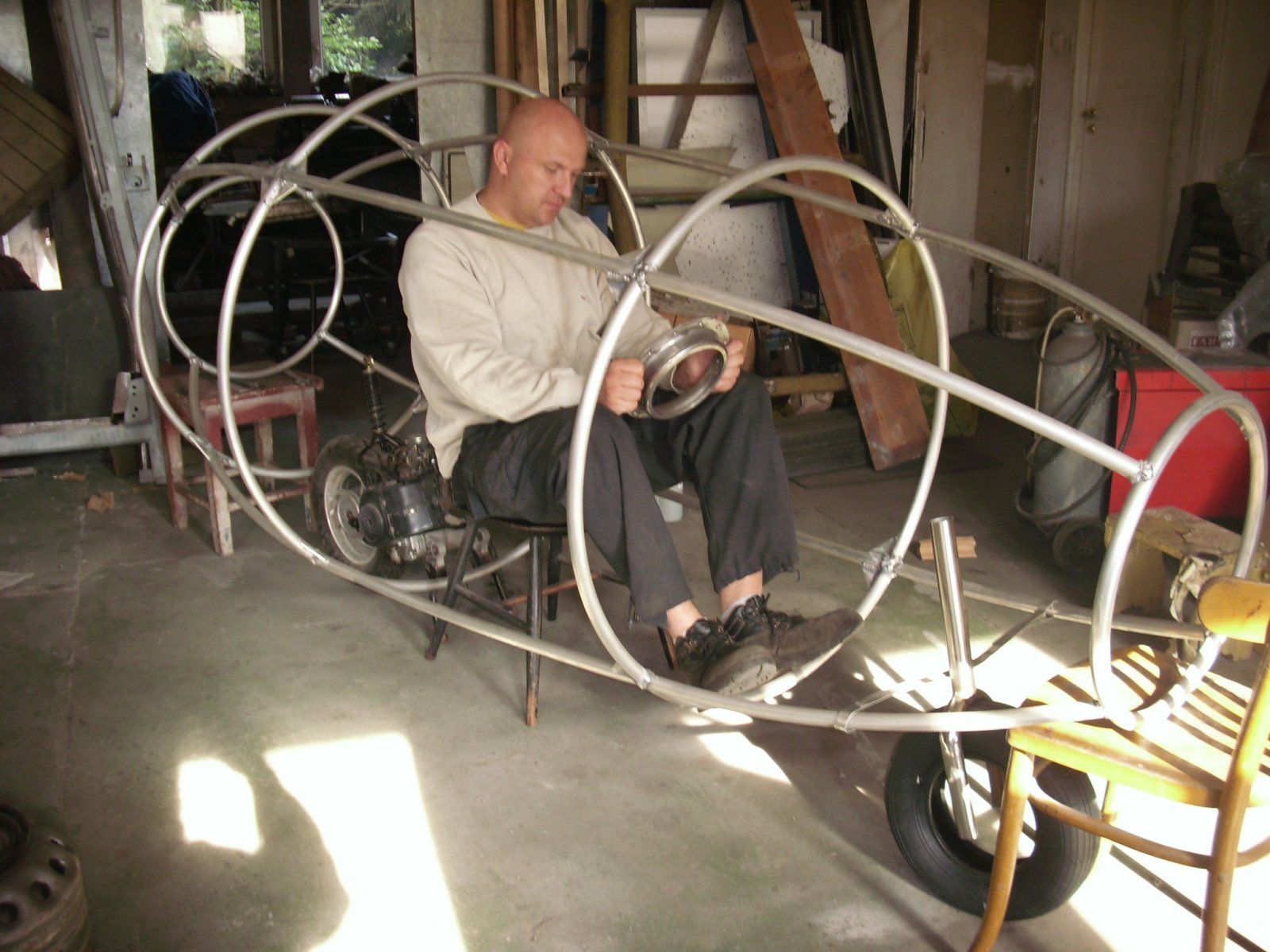

Посмотрел видео вашего фюзеляжа..
Ему бы шестилопастный подошел бы...
Где то вот такой...
Но уже давно не выпускают...
CELERA 500L =построили отличный самолёт с подобным фюзеляжем
=очень малое сопротивление !
+складное крыло КАСПЕРА =летающий мокик .
