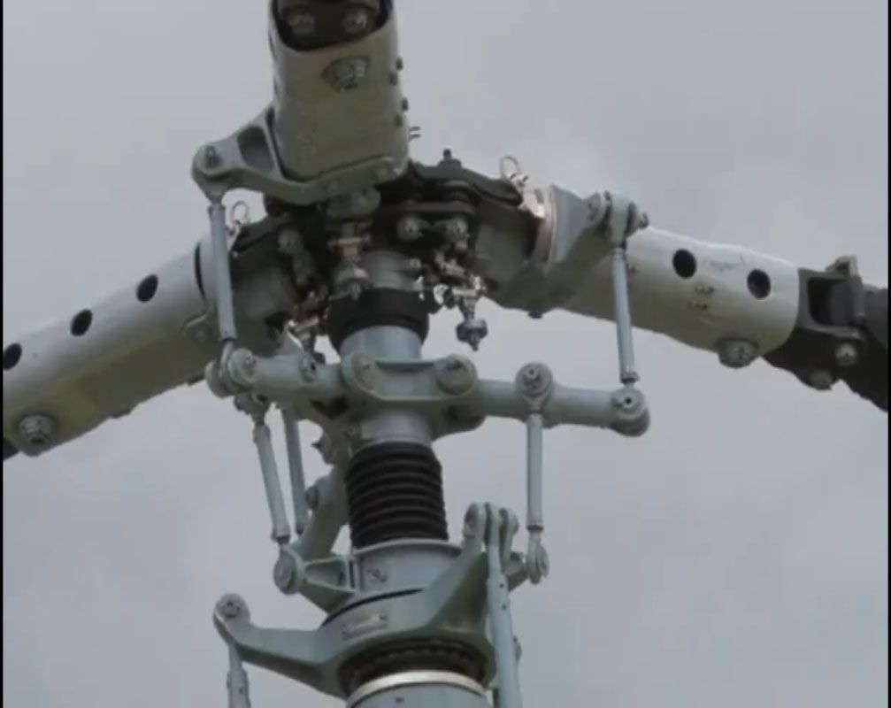

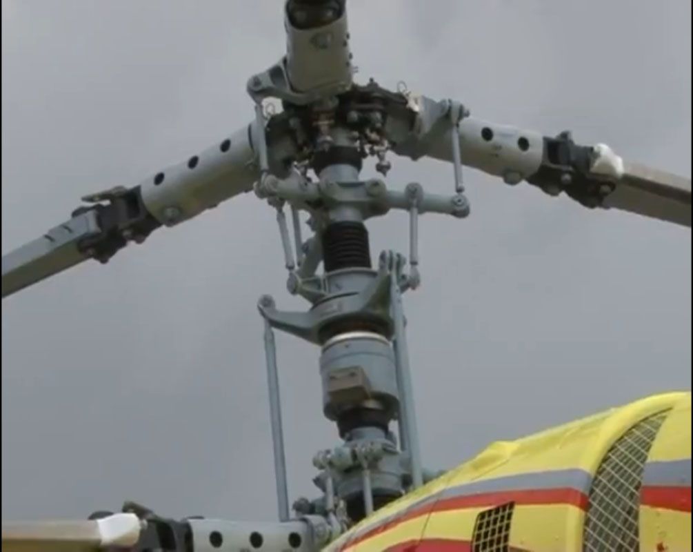

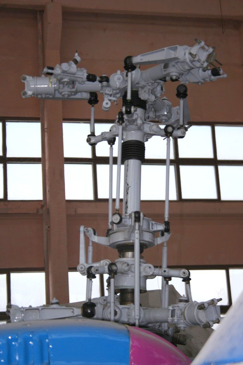

... Колонка и редуктор от Ка26 до Ка226 визуально мало изменились...
Редуктор, увы, совсем другой. КНВ тоже другая - на вв нет гидродемпферов и вообще они сильно её переделали(на фото). Так что только завод.
А вообще с нашей действительностью вся эта затея почти не реальна, хотя я и "ЗА"..
