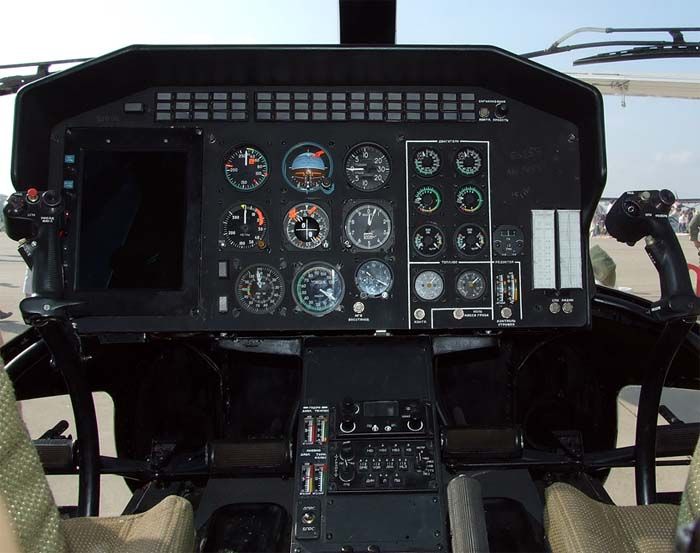

А теперь про то , из чего складываеться цена КА-226.
Стоимость авиагоризонта АГБ-98 (который стоит на КА-226) около 700 тысяч (700000) рублей!!!!!!. Стоимость индикатора ИНП-Р  примерно 500 тысяч рублей. Стоимость комплекта радиовысотомера А-037 около 800 тысяч рублей. Стоимость высотомера ВБМ-1 около 200 тысяч рублей. Стоимость указателя
скорости УСВИЦ-35 примерно 150 тысяч рублей.  Стоисость вариометра ВР-30 около 70 тысяч рублей. Стоимость часов ЧАМ
около 40 тысяч рублей. Стоимость комплекта тахометрической аппаратуры около 370 тысяч рублей. Стоимость термоизмерительной системы двигателей - 200 тысяч рублей. 😱 😱 😱
Это все только за "будильники" , НЕ СЧИТАЯ датчиков к ним , дисплея , радиостанций и т.п.  :-X
