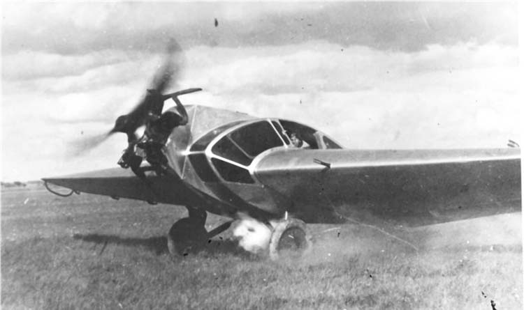

Добрый вечер.Извиняюсь,что отвлекаю и не в тему,но,уж коль речь зашла за всякого рода обдувки,не подскажите ли,уважаемые,что мне ждать от такой схемы?Уж пару лет сотоварищи скептически смотрят на мои потуги,однако упрямлюсь до сих пор - чуечка покою не дает.
ПыСы.Одна из целей этого полета карандаша - снизить сопротивление фюзеляжа.На создание сколь-нибудь заметной подъемной силы и не замахиваюсь(но она,наверное,там все же будет).
ПыПыСы.Если на крейсере и максималке получу снижение сопротивления фюзеляжа хоть на пару килограмм,уже буду рад.

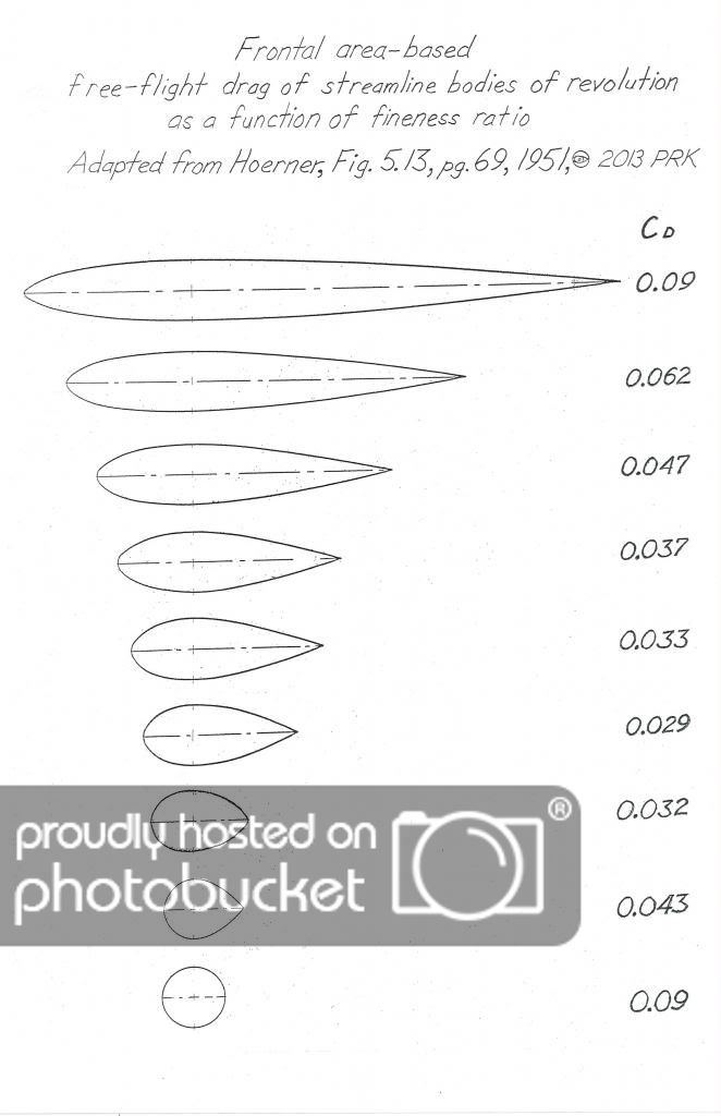

Фюзеляж, лучше веретёно-образный. В инете "гуляют" оптимальные формы и размеры.

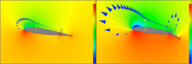

Любая эпюра распределения давлений по профилю крыла показывает всплеск давления на лобике,в точке перпендикулярной набегающему потоку,а далее идет разряжение,и сверху и снизу.Не вдаваясь в соотношение этих сил дальше по профилю(я ведь не стремлюсь "поиметь" с фюзеляжа подъемную силу),сосредоточился на носке фюзеляжа - в моем представлении поток от винта,обдувая по касательной верхнюю поверхность носа со скоростью большей,чем набегающий поток,будет создавать падение давления.Давление действует перпендикулярно поверхности.Спроецировав эти силы на оси координат,получаем некую полную силу."Лобастый" профиль и наклон его вперед призваны как можно более наклонить эту силу вперед.Проекция ее на ось Х,в случае если она все же будет направлена вперед,и даст искомое снижение сопротивления.

Был такой самолёт "Фанера-2", даже в кино снимался, "Семеро смелых"

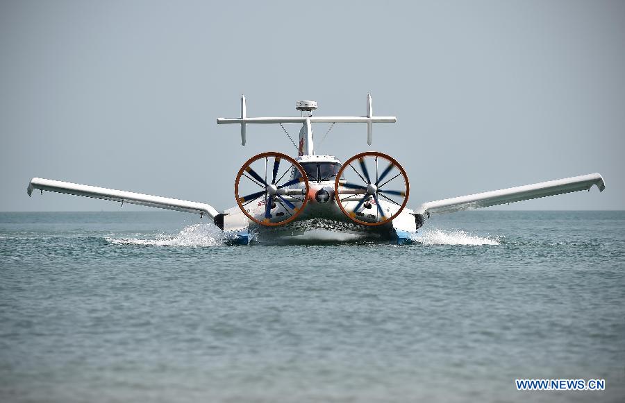

Еще,для примера,можно взлянуть на Иволгу - много ли от струй винтов уходит под крыло,когда винты не отклонены для поддува и экраноплан идет на экране?

Экраноплан - вообще другая опера.

rukan2012, у Вас получается "плоскомордый" "Кри-Кри" коломбановский. 😉
Может тогда и СУ взять его же за основу, 2-х моторную Высказывалось как-то мнение, что Коломбан не зря так моторчики расположил и такой фонарь сделал. Дескать за фонарем потоки от винтов складываются и образуют подпор, который добавляет тяги/качества/ етц. Мол, кто от канона отступал(разносил винты подальше, менял фонарь и т.д.) получали ухудшение характеристик.

"Обрубание" хвоста,модельные профили с расширяющейся задней кромкой,кузова автомобилей,ступенчатые профили - создание вихря за ступенькой - тема достаточно мало изученная.Я же исходил из давно полученных данных,типа тех что на картинке,или,например,рекомендаций аэродинамиков делать подкосы обтекаемого сечения с толщиной 1:3.Более обтекаемые тела имеют Сх ниже,спору нет,да только у них при той же толщине растет и площадь,смоченная поверхность - и выйгрыш минимален или его нет.

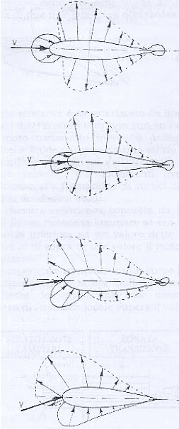

А вот как зависит распределение давлений от угла атаки:
