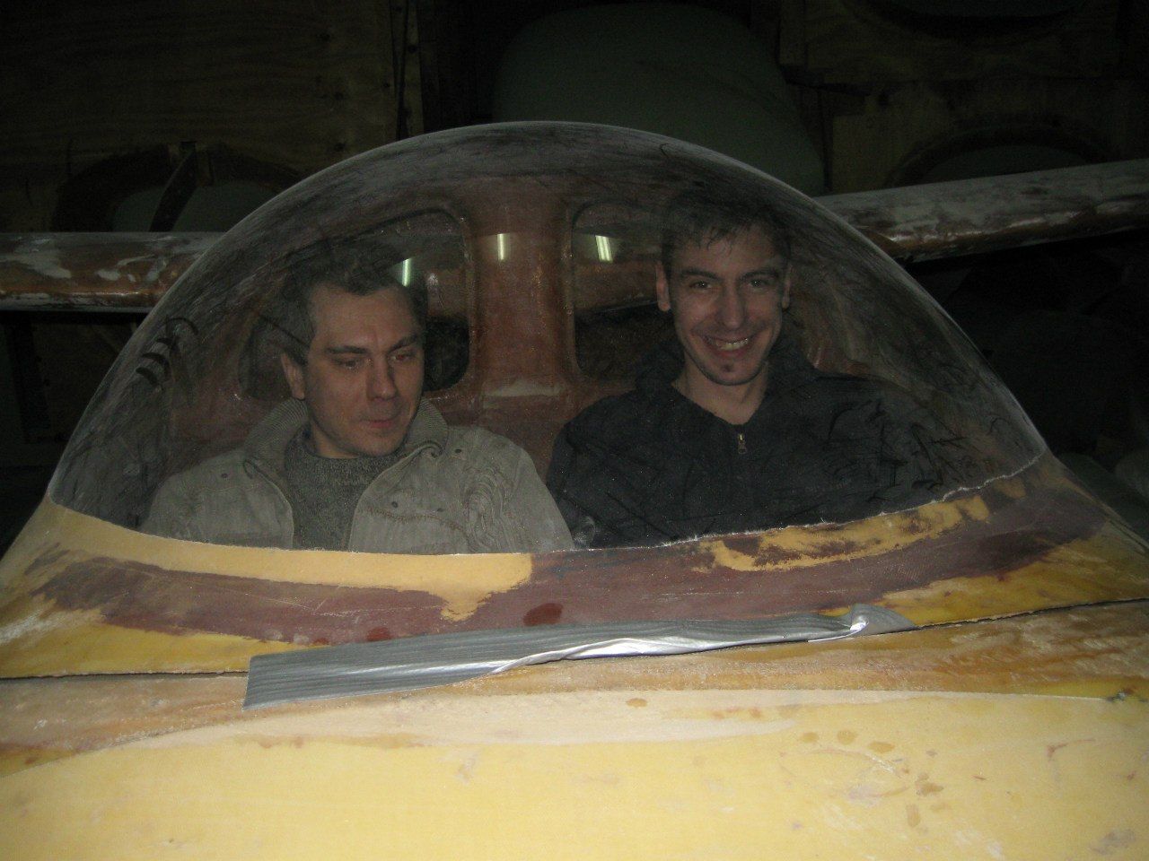

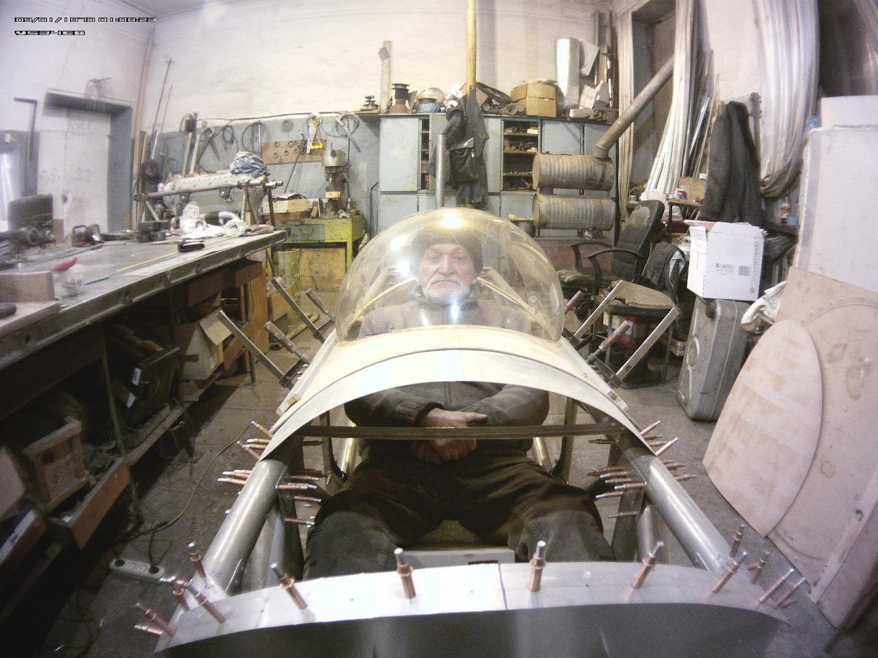

Слишком долго картинку искал.Тинни Три.В пример фонаря.

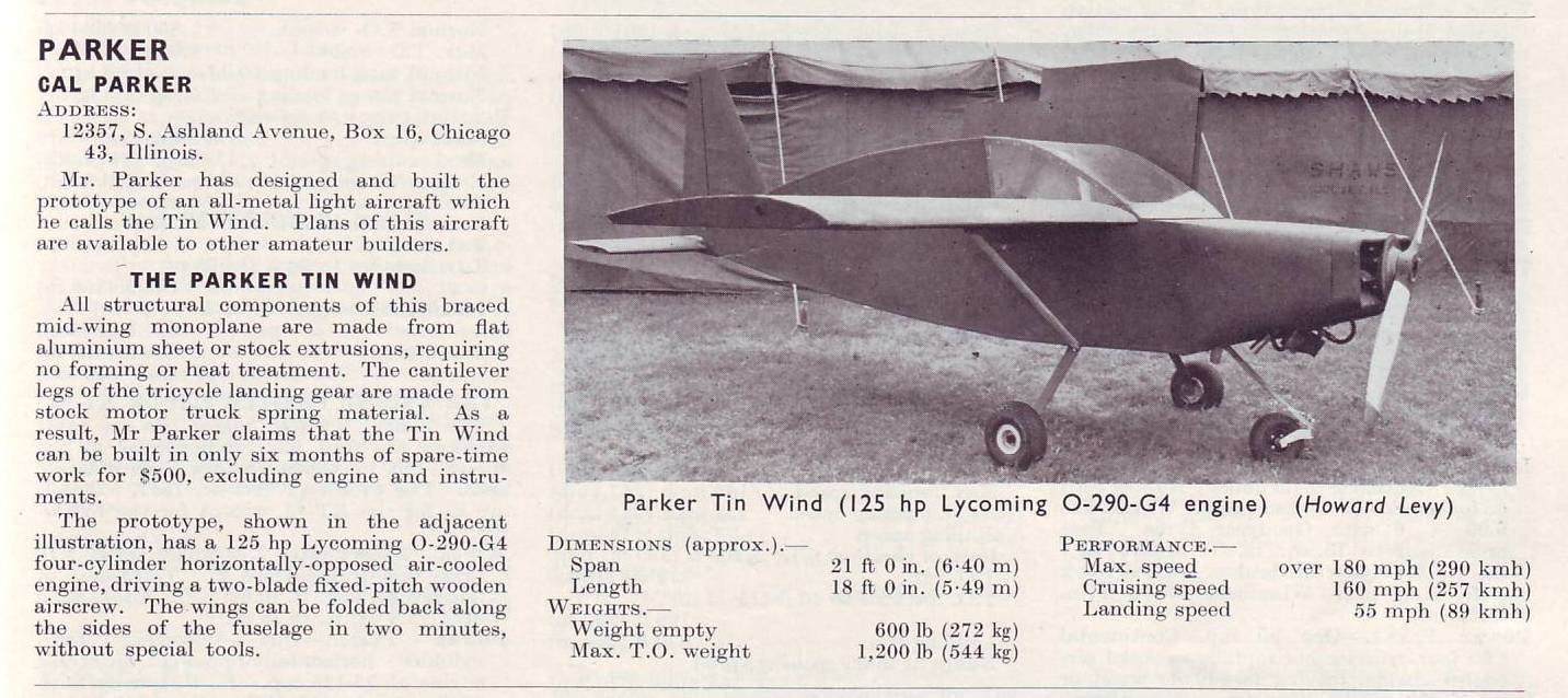

Кстати,вот такие простые формы на нем,типа Таилвинда,очень мне импонируют.Да только вот площадь поверхности у фюзеляжа квадратного сечения больше,следовательно и вес обшивки больше.И внутренние силовые структуры в таком фюзеляже логично разнести по углам,строительные высоты большие,структуры выходят тонкие,их надо чаще подкреплять для устойчивости,или же делать переразмеренными для действующих нагрузок...В общем,мне очень нравится он,и Таилвинд,и MFI-9,но - не для этого проекта они.
А-11М "Гамлет" был именно таким "прямоугольным", но я сильно сомневаюсь, что он был сильно тяжелее "Арго-02" с классически скруглённым гаргротом.
Для подкреплений есть масса решений,например геодезическая конструкция, или в данном случае наклейка "сетки" а-ля дранка (если кто помнит штукатуренные стены в древнем совецкие жилье). Или очень мне давно симпатичная технология сверхлегких "геодезических" лодок.

Совершенно верно!Долгое время мурыжил товарищей идеей геодезической конструкции хвоста.Но,так пока и не решился.Хотя длина хвоста в пару метров позволяла в одном из вариантов реализации поставить пенопластовый болван вертикально на поворотной крестовине,как елку новогоднюю,и мотать стеклонить или уголь по прорезанным канавкам.
JohnDoe
"Брааат! Я не узнал тебя!"😁
Я предполагал в свое время для прорезания канавок использовать выжигатель. Потолочку я им спокойно резал. Фигурно, как угодно. В сто раз удобнее и качественнее, чем ножом. Ещё из лайфхаков на эту тему: по необходимости вырезать из потолочки какую-нибудь финтифлюшку я вырезал из плотной бумаги шаблон, мазал край совецким канцелярским(силикатным) клеем и по этому краю как по рельсам выжигателем - вжик!😎
Была ещё идея "вязать" из стеклонити сетку как макраме, а потом надевать ее на болван. Или шить невюры из стеклонити.
ЗЫ. Про фонарь. Я вот говорил про усиление наклейкой "сетки-дранки". Вот и для фонаря можно также сделать: "выдуть" фонарь из тонкого оргстекла/полимера/етц. А потом усилить его наклейкой полосок из тоо же прозрачного материала нужной толщины.

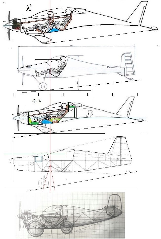

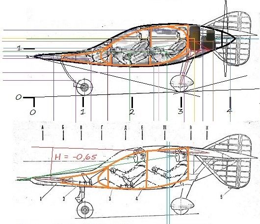

Сидя по центру мне даже не надо туловищем двигать,хватает простого наклона шеи чтобы видеть вдоль мотора что там внизу-впереди делается.А если сбоку сидеть,то вообще вопрос отпадает.Моделировал.
- Вот поэтому я написал: паровозная, а не танковая)) Это примерно как "балкон" у Ан-2. Но всё же когда головки выше горизонта - напрягает. Стороннего эксплуатанта будет раздражать. А вы хотите картер на уровень горизонта поставить (учтите ещё угол атаки). Я бы этого не делал. Если уж поднимать - то как у "Егорыча".
Схема Егорыча,ПМК-3,Юниора-спарки - замечательная и летучая,рассматривалась мною.Как и другие варианты размещения.И видео в полете сравнивал PCHELKи и Арго - нет там такой уж критической разницы в обзоре.И выбор такой компоновки без претензий на звание лучшей.Она просто достаточная.Всякие удобства посадки-высадки(хотя в этой схеме труда не составляют),обзор под собой,прочее - все вторично.Безопасность,вес пустого,крейсер повыше,стоимость,транспортировка.Примерно в такой очередности по важности.
Да и картер перед глазами на разбеге и в наборе не так уж страшен - не то что раньше,а до сих пор так летают.
Еще и крыло на вираже взгляд закрывает...
А тут тогда какой обзор?
Затрудняюсь сказать,как поведет себя ячеистая структура на сжатие.Честно,не замечал чтобы она отличалась особой прочностью в этом плане.Со сплошной оболочкой все понятно - яйцо раздавить между ладоней не просто.Да и есть примеры готовых изделий совсем небольшого веса.Например,у Sosedko или у КВА.

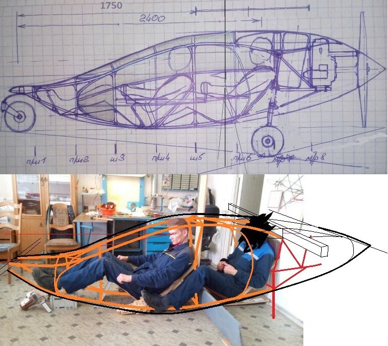

могу ответить практически на любой Ваш вопрос,почему именно так а не иначе задумано
Один вопрос: почему двухкилевое оперение?
И одно замечание. С таким шасси вам КМК придётся взлетать с тем же углом атаки, что и разбегаться. Поднять нос не получится, слишком велико плечо ЦТ по отношению к оси заднего колеса. А при посадке с сильно асимметричным распределением полезной нагрузки (один пилот сбоку), если вначале коснётся заднее колесо - то машину бросит в крен и она в лучшем случае рыскнет.

И одно замечание. С таким шасси вам КМК придётся взлетать с тем же углом атаки, что и разбегаться. Выполнить классический roll не получится, слишком велико плечо ЦТ по отношению к оси заднего колеса
Совершенно верно.Стояночный угол равен взлетному,и ~посадочному с закрылком.За прототипы брались не только самолеты Ермакова или L-40 Meta Sokol,но и другие аналоги:
Следует добавить,что мне не нужен джип.Со слабым мотором о КВП и речи нет.Шасси это главным образом на случай нештатной посадки в случае неполадок с мотором и прочего.
На самом деле,у нас в РБ законом прописано четко - аппарат одноместный,бак не более 19л.Так что хоть пытайте меня,хоть соблазняйте,твердить буду одно - аппарат одноместный.Просто кабина широкая.Для больших и полных людей.Или для груза какого,если сбоку сесть.2-3 мешка картошки,например.Семья большая,своего хозяйства нет - приходится возить с колхозов.
Так что штатное место по центру,а если сбоку - то значит рядом какой-то груз,ассиметрии большой не будет.

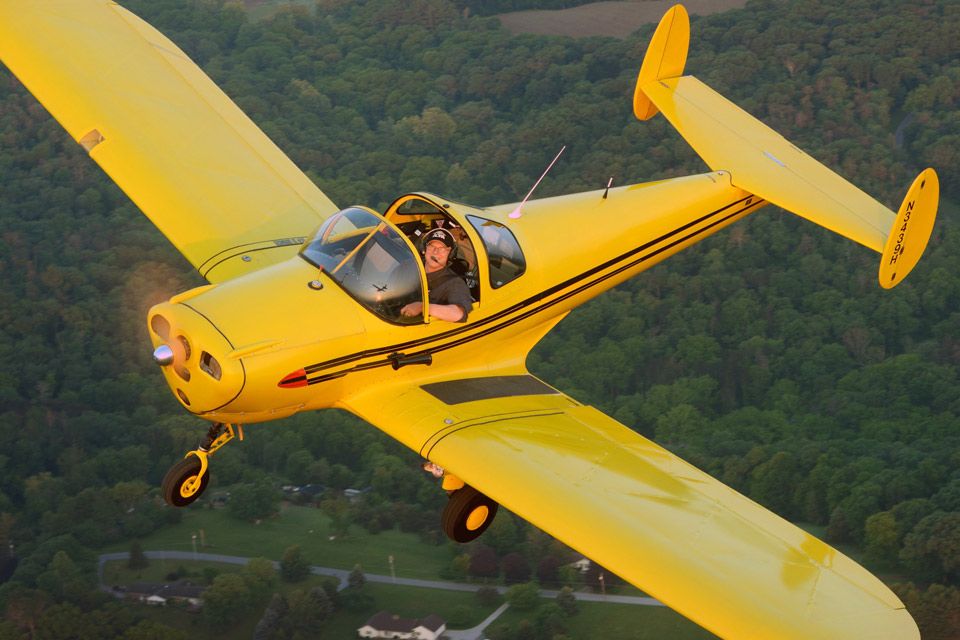

Кстати,возможность управлять сидя с центра или сбоку,привело после раздумий к отказу от педалей.Элероны завязаны с РН,как на Эркупах.Да и оперение подходит.
- Для этого надо иметь очень правильное соотношение курсовых и поперечных устойчивостей и управляемостей - и вообще, отказываясь от возможности эффективно управлять скольжением, вы ИМХО многого лишаетесь. Не пробовали консультироваться на этот счёт с Лапшиным или Веггером?

- Для этого надо иметь очень правильное соотношение курсовой и поперечной устойчивостей и управляемостей - и вообще, отказываясь от возможности эффективно управлять скольжением, вы ИМХО многого лишаетесь. Не пробовали консультироваться на этот счёт с Лапшиным или Веггером?
Я ценю время Лапшина,мне совестно отвлекать его на какие-то вопросы,не предоставив полных данных.А полные данные будут при полном расчете хотябы аэродинамики.А для этого желательно бы все же узнать - так будет работать крылонос,или нет?

А почему бы с Эркупа и кокпит не слизать? В сопротивлении ещё и выиграете.
ИМХУ
Разве? У Алекса и кабина и закабинная часть, гаргрот, вполне чистой формыи вкупе не больших размеров.
Конструктивно млм, не нравится стаб, особенно посадка на короткий киль, который тоже нужно усиливать. Проще положить на ферму плашмя, там где нарисована строительная горизонталь, там достаточно широкая площядка. И при виде сверху необязательно заводить на остриё фёз. Он может быть даже шириной 200... 300мм, если это двухкилевая схема оперения.
Но вполне себе подойдёт и однокилевое оперение. Меньше узлов, деталей, тросов роликов и тяг, а это вес. И думается и система эйркупа тоже вполне подойдёт
