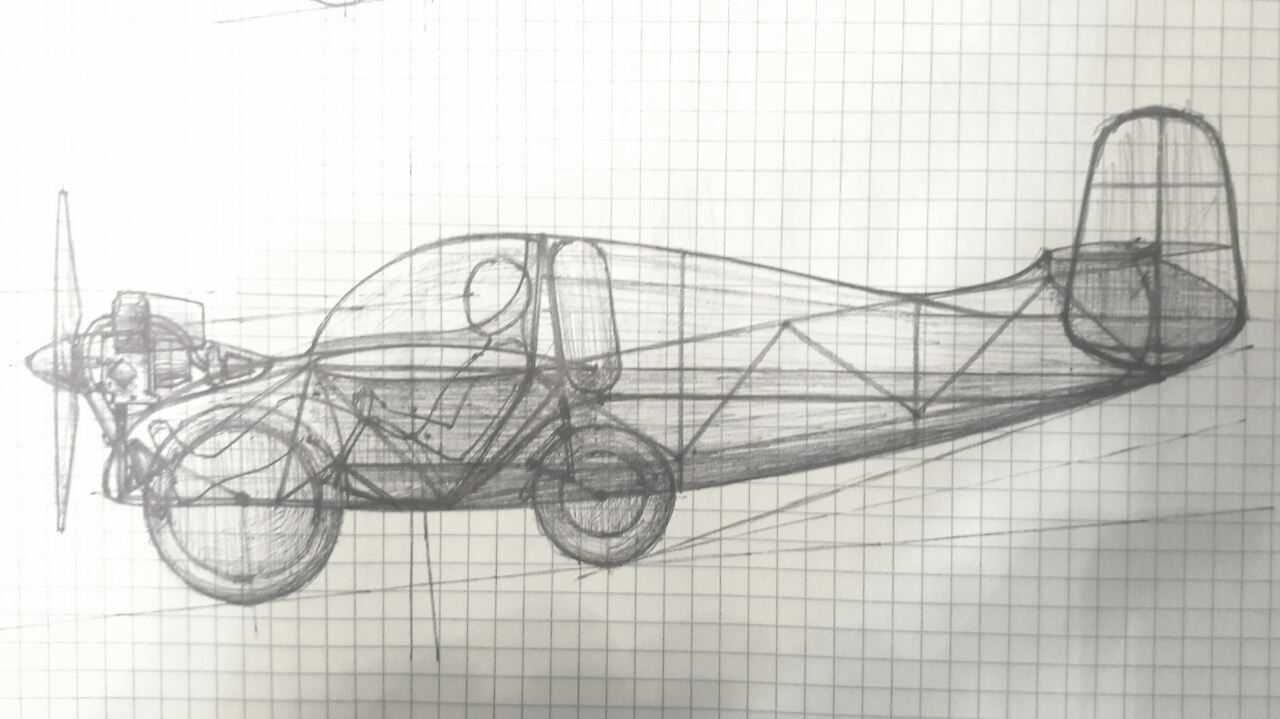

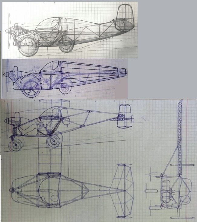

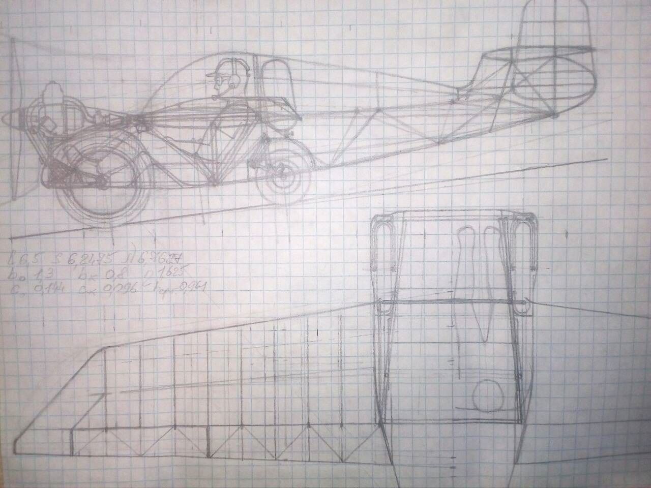

Причапал с работы.Хотел отвечать по порядку,но уж придется с хвоста.
Вначале фюзеляж задумывался повыше уровня плеч,соответственно фонарь был уже,шириной ~900мм.А ширина фюзеляжа спереди 1200.Под крылом борта сужаются,с этим я еще мирился.Но сверху так сделать было бы нехорошо(очень хочется обойтись без зализов).И фонарь должен был бы иметь максимальную ширину у задней кромки крыла,переходя в сужающиеся борта.
В процессе "облагораживания",примерив 230-й,фюзеляж стал ниже,плечи уже не скрывались под крылом,ширина фонаря росла.
На теперяшний момент появилась и идеология фонаря образованного серией 00.Но суть осталась прежней - расширяться к задней кромке,переходя гаргротом и бортами в тело вращения.Капелька.
Так что Мишель прав,пилот с картошкой сидят под фонарем гораздо ближе в нос,и места там не так уж много.

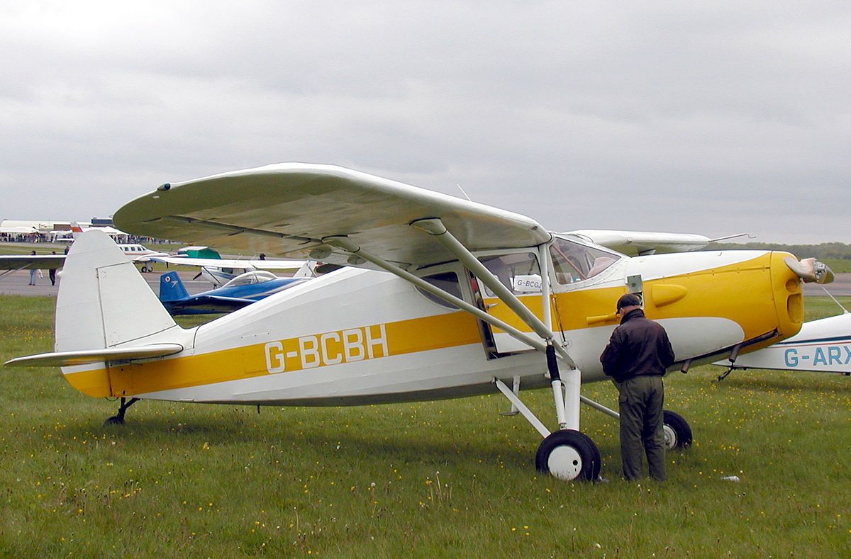

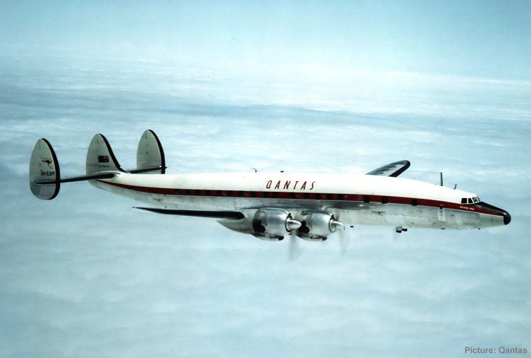

Тоже самое и с гаргротом. Не нужен он там особо на прогнозируемых скоростях
И все же не могу согласиться.Вот,скажем,Fairchild Model 24.Зачем ему такой фюз сверху "дутый"?
Или Lockheed Constellation.
Но это все художественное отступление.
А на деле хочется чтобы поток от винта,которому и так спереди досталось(и плющит его по фюзу,и гнет,и еще фонарь раздвигает),не "скакал" потом по "ухабам" какого-нибудь приплюснутого сверху и сбоков фонаря и гаргрота,как на моих первых прорисовках,а плавно обтекал капельку,не растрачивая энергию.

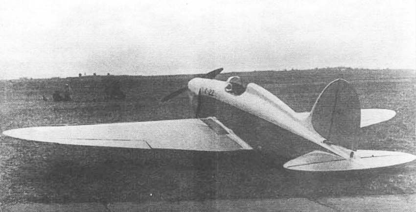

Разве? У Алекса и кабина и закабинная часть, гаргрот, вполне чистой формыи вкупе не больших размеров.
Конструктивно млм, не нравится стаб, особенно посадка на короткий киль, который тоже нужно усиливать. Проще положить на ферму плашмя, там где нарисована строительная горизонталь, там достаточно широкая площядка. И при виде сверху необязательно заводить на остриё фёз. Он может быть даже шириной 200... 300мм, если это двухкилевая схема оперения.
Но вполне себе подойдёт и однокилевое оперение. Меньше узлов, деталей, тросов роликов и тяг, а это вес. И думается и система эйркупа тоже вполне подойдёт
Про двухкилевое уже ранее описывал - есть подозрение что однокилевое может затеняться фюзом.
По ГО - я не уверен в целесообразности свободнонесущего оперения когда нужна экономия веса.Поэтому подкосное."Подиум" под стабом как и на Не-280 дает хорошую высоту для размещения подкосов.Да и лежит стаб на ферме вполне нормально.

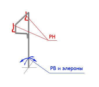

Для управления без педалей и без объединения каналов рискну предложить вот такую кочергу. Она может находиться как между ног, так и сбоку. Вместо педалей - ручки наподобие мотоциклетных тормозов.
Примеров кроме Эркупа хватает с таким управлением,да и назначение аппарата - круизник,из А в Б,а не пилотаж и прочее - предполагает полеты в простых ПМУ.И с боковиком Эркупы неплохо садятся.Видимо,надо лишь приноровиться.Так что все же пока проект без педалей и с элеронами и РН в одном канале.

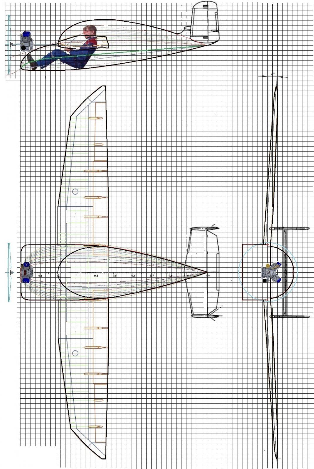

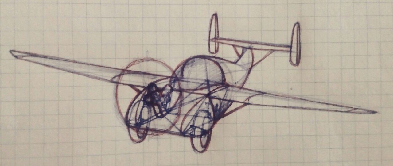

Добрый вечер.Извиняюсь,что отвлекаю и не в тему,но,уж коль речь зашла за всякого рода обдувки,не подскажите ли,уважаемые,что мне ждать от такой схемы?Уж пару лет сотоварищи скептически смотрят на мои потуги,однако упрямлюсь до сих пор - чуечка покою не дает.
ПыСы.Одна из целей этого полета карандаша - снизить сопротивление фюзеляжа.На создание сколь-нибудь заметной подъемной силы и не замахиваюсь(но она,наверное,там все же будет).
ПыПыСы.Если на крейсере и максималке получу снижение сопротивления фюзеляжа хоть на пару килограмм,уже буду рад.Посмотреть вложение 437058Посмотреть вложение 437060Посмотреть вложение 437061
На всякий случай прикреплю свой первый пост с вопросом и картинками.
Смею с тобой не согласится.)) этот подиум и подкосы для таких размерчиков могут оказатся тялелее свободнонесущего стаба тем более если будет широкая площадка под стаб. Добавь к этому и дополнительные троса ролики тяги на пару килей и узлы крепления и сами кронштейны под ролики и качалки. Там скорее плюс подиума в том что стаб встанет выше крыла. Не могу найти толстого ероплана с одним килём. Гдето завалялось, а название не помню.
Пример площадки под стаб самолёты Грибовского.
