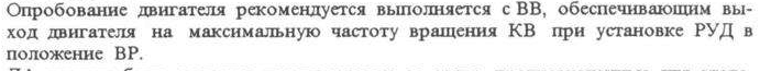

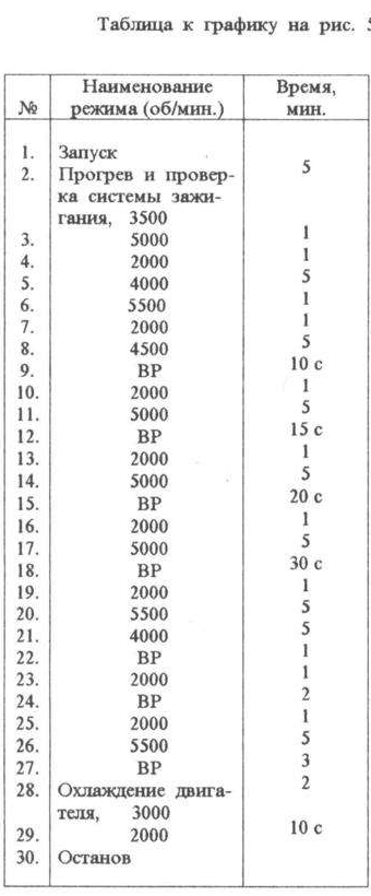

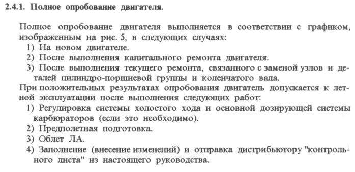

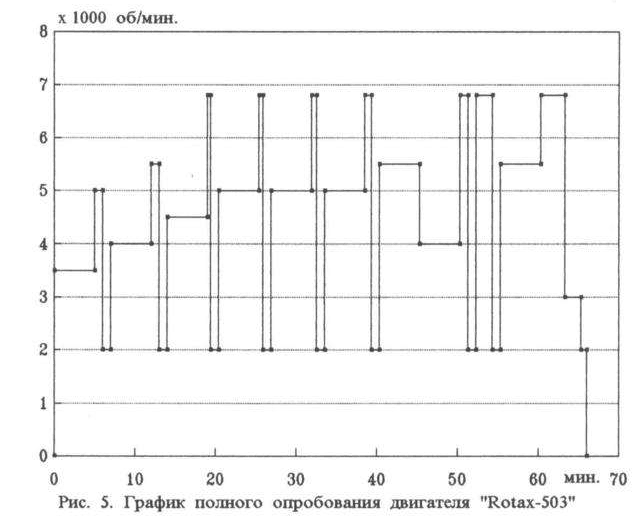

кто как обкатывает после замены поршневой, на каких режимах и сколько времени.
стоит ли затежелить винт?
смотри мануал http://www.aviagamma.ru/tutor503.pdf

те опробование и обкатка - одно и то же?
выполнить процедуры на час и все - эксплуатируй по полной??? вроде мало как-то...

Качество изготовления деталей фирмы ROTAX высокие и достаточно выполнить полное опробование (рекомендации Авиагаммы). Я брал бензин 95 масло синтетику и следи обязательно за температурой. У тебя какой Rotax?
