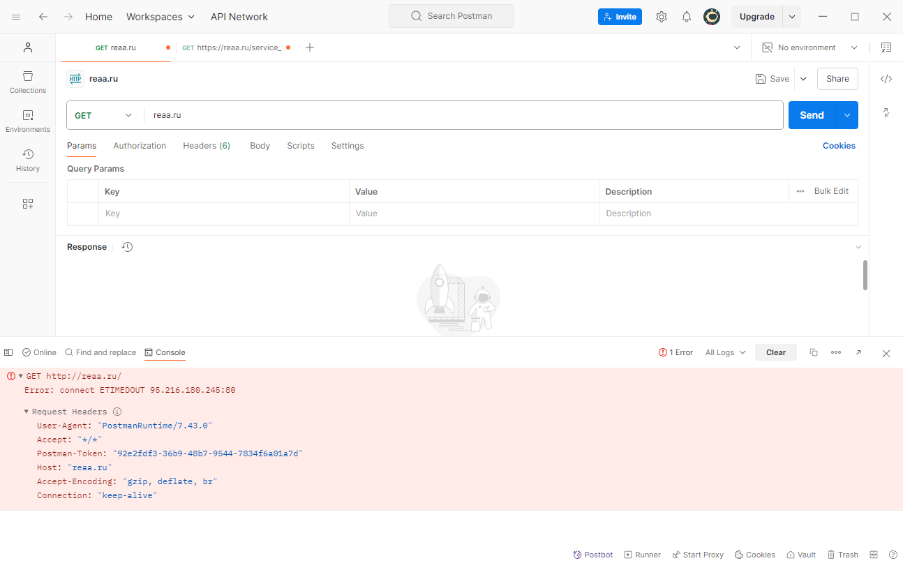

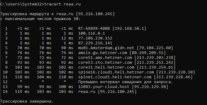

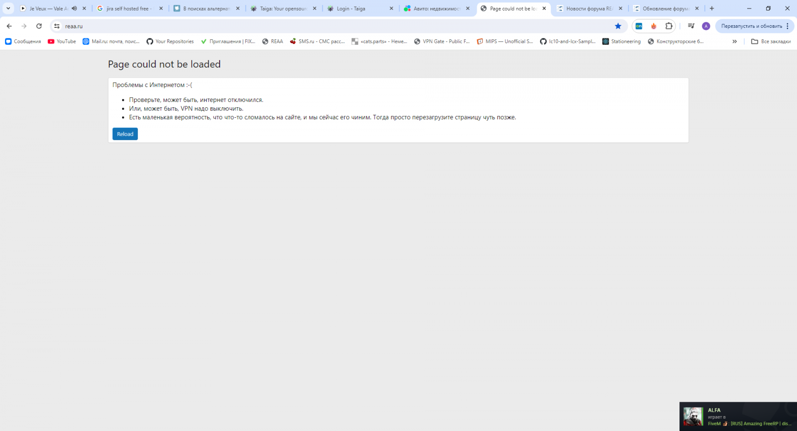

У меня проблема воспроизводится сейчас стабильно.
Без VPN зайти не могу - после долгого ожидания показывается окно "Page could not be loaded".
Это окно, загружаемое скриптом service_worker.js из https://reaa.ru/index.php?sw/offline
Сам скрипт тоже не загружается (как и кешируемый ответ ошибки) и если запускать браузер в режиме инкогнито, то будет уже не красивая ошибка сервиса, а системный TIMEOUT.

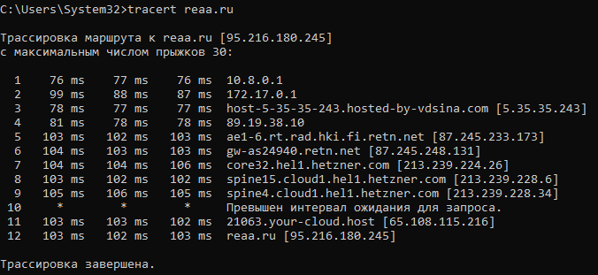

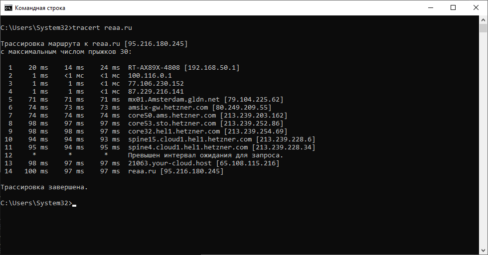

Трассировка до хоста выглядит так:
Сам нахожусь в Сочи, РФ.
Провайдер: Билайн (домашний интернет)
Пинги проходят, IP не блочится.
Будто бы либо хостинг вставляет какие-то палки в колеса, либо какой-то плагин форума или его движка.

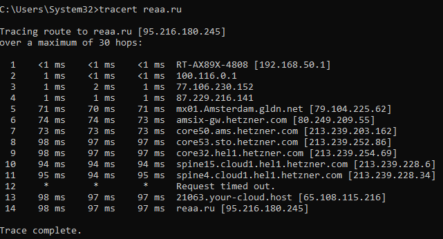

Только что зашел - без впн никаких рпоблем не возникло, будто бы вылечилось.

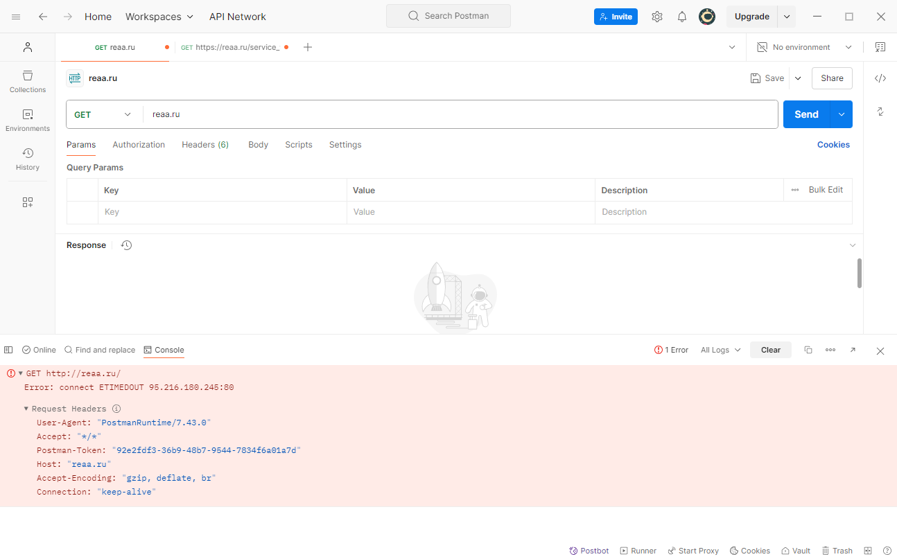

1 и 3 - nslookup и ping шли бы на IP 95.216.180.245 (как и сейчас). Пинги пробовал - проходили.
Я посылал запросы из клиента POSTMAN, это равносильно telnet.
Суть в том, что сервер просто не отвечал и соединение закрывалось по таймауту, отладчик браузера говорил то же самое. Просто таймаут.
Но опять же, это был именно GET запрос, а вот на ping'и он абсолютно нормально реагировал
2 - В моем первом сообщении есть скрин результата tracert - это встроенные аналог traceroute/tracepath в Винде.
Сейчас, когда у меня уже все заработало, результат трассировки сопоставим с тем же, который был когда НЕ работало.

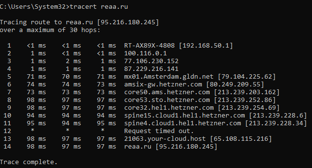

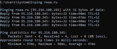

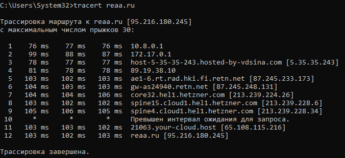

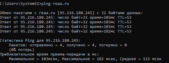

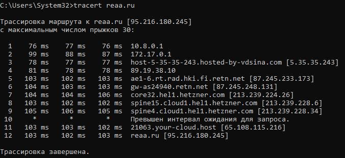

О, у меня опять отвалилось - заходит только через ВПН.
БЕЗ ВПН - НЕ РАБОТАЕТ:
1. nslookup отвечает скорее всего кеш роутера, не публичный сервер:

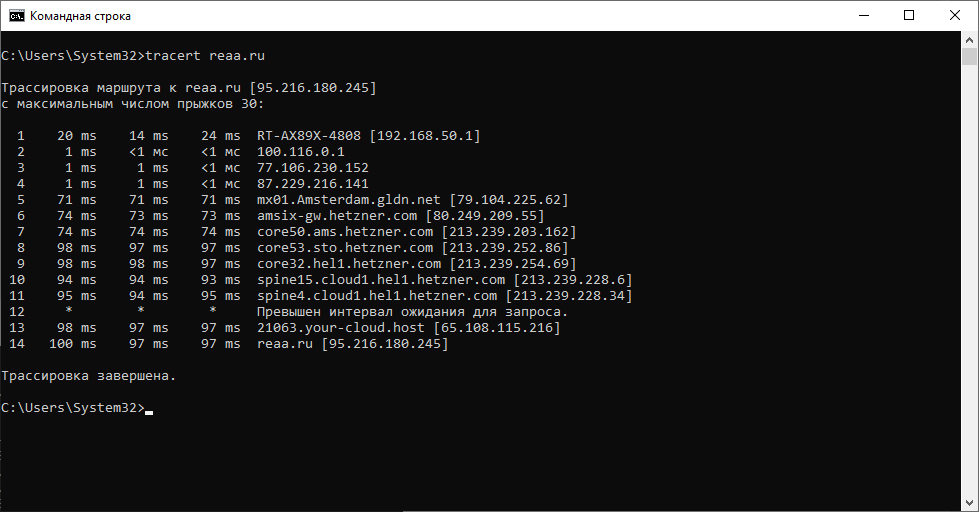

2. Трассировка аналогична предыдущим:

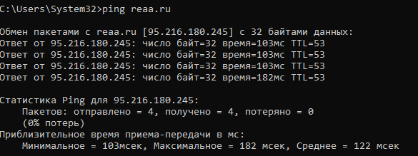

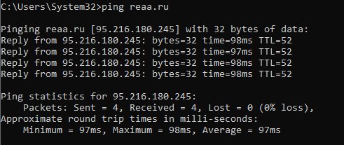

3. ping как и говорил - проходит:
4. GET запрос - простой таймаут через некоторое время ожидания:
С ВПН - РАБОТАЕТ:

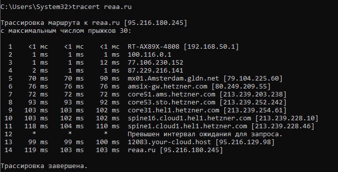

1. nslookup тут уже отвечает не кеш роутера, а сервер гугла
2. Трассировка отличается тем, что без ВПН запрос идет через Нидерланды по решению оператора, а тут идет туда сразу, т.к. у меня ВПН там. Ну а после ВПН - видимо сразу в Финляндию, на хост форума
3. ping тут особо ничего интересного - проходит
Можем как-нибудь созвониться, я все покажу, поищем причину.
Пока только теории, что либо хост, либо плагин форума, либо кто-то на пути по трассировке мешает

На порту никто вам не отвечает почему-то. Мне это непонятно. ПО форума тут точно не причем. За обработку отвечает веб-сервер же.
