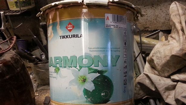

Господа, если пропитывать Тиккурилой, назовите, какую конкретно необходимо брать?
С Уважением...
Вот образец тиккурилы. Изумительная краска. Колеруется прямо в магазине (специальная машина протыкает крышку впрыскивает колер и перемешивает.) .  Основа белая. Этой краске уже лет 8 у меня ей стены окрашены. Через 22дня позволяет себя мыть. Не выгорает. (во всяком случае дома) Не шелушится не трещит. Колер в осадок не выпадает. Ей лет 8 а она сохранила все свои свойства.
