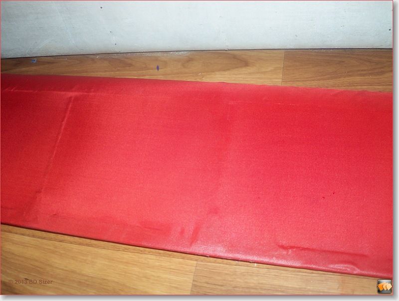

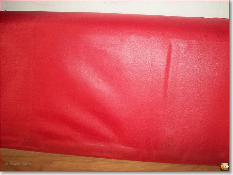

Обшивка синтетикой.
Вот получил от ник бывший  ткань приклеил клеем 88 высохло натянул утюгом что получилось до.
    59,5 КБ · Просмотры: 403
Собираюсь натянуть эту же самую ткань  ;D
Сегодня выбирал 88 или Момент. Выбрал Момент, хотя уже дома разбираясь определил примерно схожий состав основы обоих клев.
Т.ч. буду пробовать на Моменте. Фасадные латексные краски представлены различными марками и ценами. Пока глаз не зацепился, может после обтяжки будет цепляться быстрее  😉
Красим фасадной краской сразу по натянутой утюгом ткани? Никаких подслоев делать не требуется?

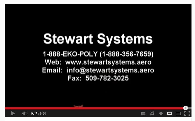

http://www.youtube.com/watch?feature=endscreen&NR=1&v=oFW5wU4mz6o     - вот еще материал, может дешевле?
И еще тут много технологии обтяжки:  http://www.youtube.com/watch?v=rl9I3FOA6Bc
Там я вставочку сделал в предидущим посту - посмотрите в роликах мелькает в конце ссылки на материал и технологию.
Вот поймал кадр с адресами:
    23,5 КБ · Просмотры: 293
Нет не дешевле, а наоборот - дороже. Я уже упоминал про него:
