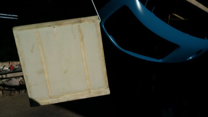

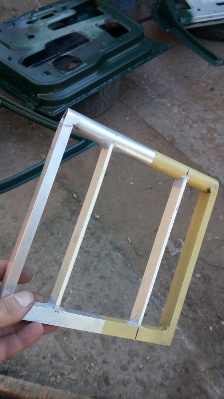

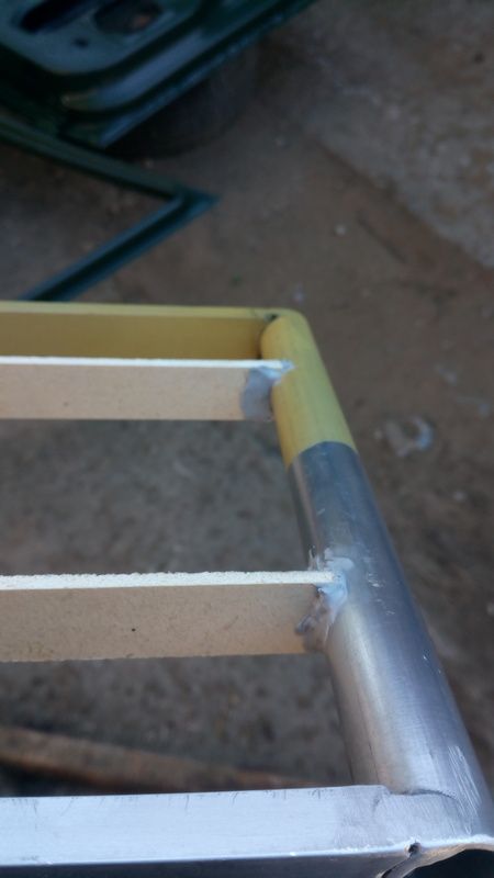

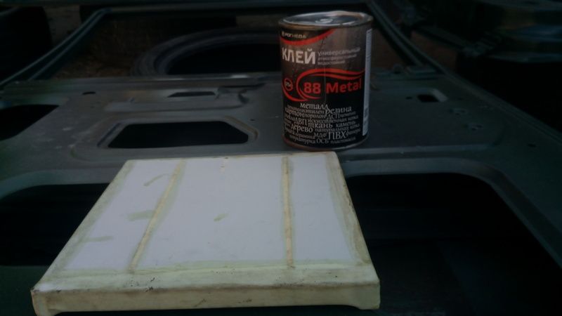

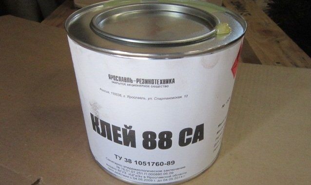

Неоднократно на форуме встречается фраза-"клейте 88 клеем". Люди бегут и покупают первую попавшую тару с цифрами 88.
Хочется дополнить, если клеите 88 , то учтите-88 клеев с десяток видов. Потом удивление-почему проблемы вылезли( у одного не держит, у другого от эмалита клей растворился и тд и тп).

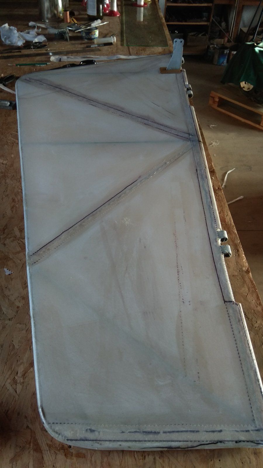

Клеить (перкаль, синтетику, бязь)надо вот этим видом: БФ–88 ТУ 381051760-89( он же 88 СА)
Нанести тонким слоем , дать просохнуть 10…15 минут при комнатной темп(темп клея должна быть не менее 18 град), нанести второй слой клея;, выдержать 1 минутуу и наложить ткань, выгнать валиком пузырьки воздуха; -дать просохнуть 15 часов; и можно эмалитить.
Выдержка из описания: …...применяется в автомобилестроении, самолетостроении и вертолетостроении.......Изделия, склеенные клеем БФ-88 (с герметизацией торцов и кромок), могут эксплуатироваться в среде воздуха, морской и пресной воды в интервале температур от -40ºС до +50ºС.
