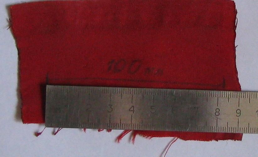

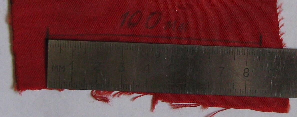

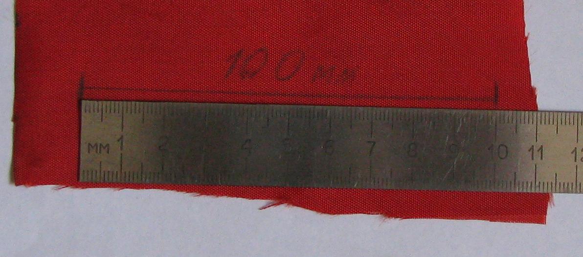

Изделия из волокна лавсан рекомендуется гладить при температуре не выше 130-160°С. При температуре около 200°С утюг будет прилипать к волокну
Средний утюг нагревается до  200°С
Поигрался с утюгом и обрезками. На самом максимуме действительно прилипает и начинают оплавляться края. Но буквально одно деление и утюг стоит несколько минут на ткани и никаких деструктивных изменений нет.
Если греть плавно ступенчато - усадка равномерная. Сразу на пределе - идет крупными волнами-пузырями неравномерной усадки.
И про максимальную усадку. Больше 15 процентов я бы не рекомендовал надеяться получить. Реально - 10, ну 12%. Остальное на грани перегрева, прилипания и оплавления.
Как говорится найдите 10 отличий  :)
1. Исходный
2. Минут 5 утюг стоял на образце ПОЧТИ на максимуме. Но немного меньше.
3. Максимальный режим. Ткань начинает прилипать к утюгу , местами оплавляется. Хотя может и разглаживаться и даже растягиваться. Одним словом - это уже не ткань, а деструктивный элемент  :IMHO
ЗЫ. Все это применительно к конкретному утюгу и конкретной ткани. Тренируйтесь на своих "кошках".
