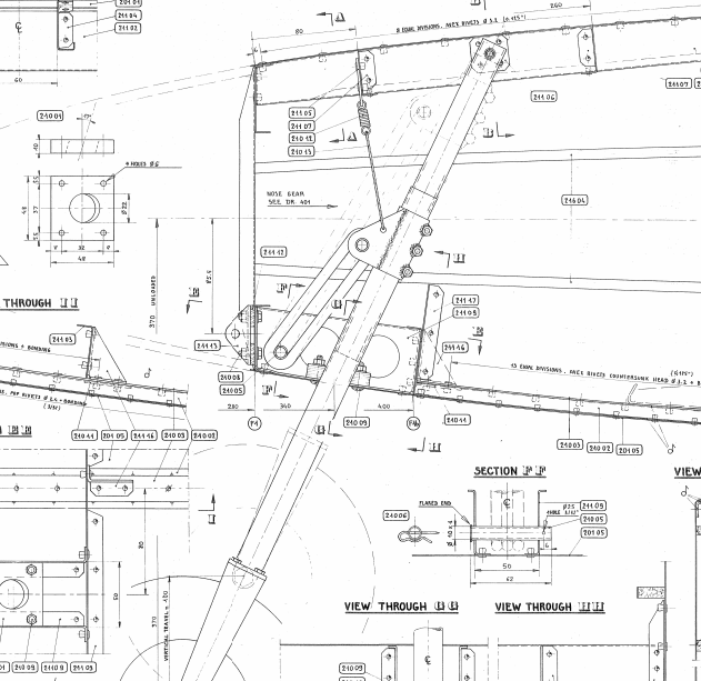

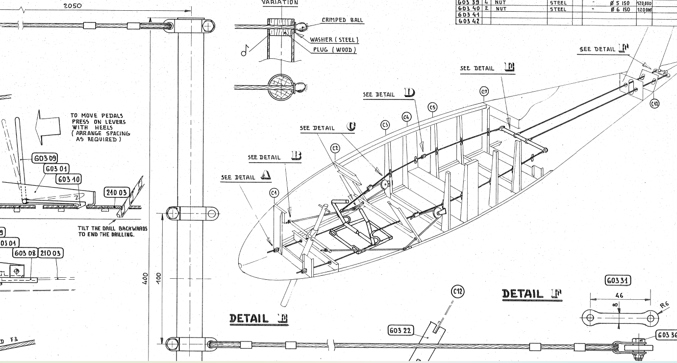

Кто знает, что происходит с тросами привода носовой стойки при ее амортизации? Узел с поперечной трубой качалкой пошел вверх, тросы должны увеличить длину, ход там приличный, сантиметров на 4-5 должны удлиниться, а счет чего? Труба качалка что ли изгибом компенсирует ?
Конструктивно сделано трос качается примерно по радиусу. Погрешность конечно есть из за того что стойка и точка качалки ходит по прямой, но все нивелируеться нежесткостью тросовой проводки.
То перемещение тросов вперёд (небольшое) будет приводить не к изгибу труб, а через ролик - к отклонению педалей назад и к небольшому прославлению тросов к РН - совершенно некритичному, тем более что это на земле.

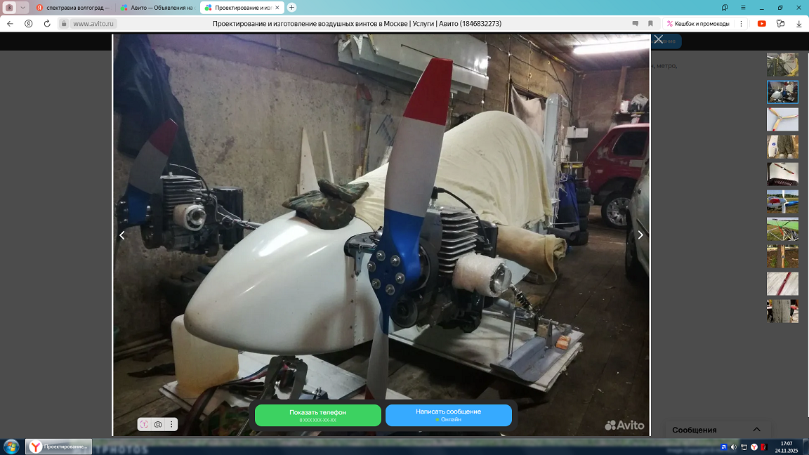

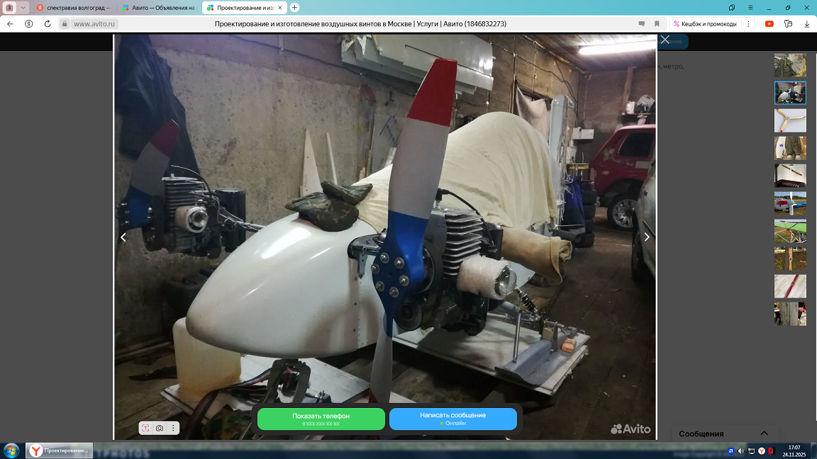

Где то на просторах авито.Продажа винтов.
Это совсем не Кри-Кри!
