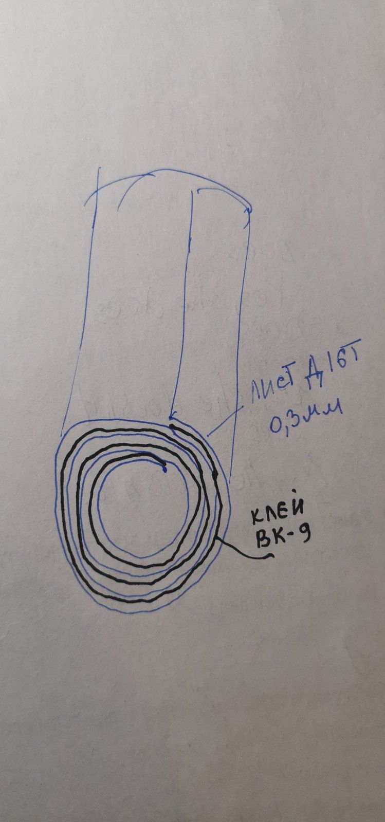

Всем доброго дня. В какой то теме обсуждалось, что можно взять лист 0.3мм и свернуть его на трубе 125мм в 4е оборота промазав клеем. И мы получим толщину стенки 1.2 мм + толщина клея. В районе подкоса можно намотать дополнительно несколько слоев.
Вопрос, на сколько лист 0.3 мм доступен для продажи и на сколько он будет гибким чтобы его свернуть в рулон на трубе?
Клепаный продольный шов внахлест, с подкладкой или по отгибам наружу даже прочнее получится на местную потерю устойчивости, чем просто такой же толщины тонкая стенка такого же диаметра трубы. Много самолетов с круглыми и квадратными балками летало и летает.

Шаг и количество заклепок - по условию непотери устойчивости стенки между ними и среза-смятия заклепок от крутящего момента и поперечной силы. В книгах по прочности самолетов все это есть.
Ваша идея вполне жизнеспособна и имеет полное право на существование. Таким образом, можно раскроить лист так, чтобы в каждом сечении получилось ровно столько слоев, сколько необходимо для выдерживания нагрузок, и сделать, таким образом, равнопрочную конструкцию. Только, помимо склейки, я бы продублировал заклепками.
0.3-миллиметровый лист будет вполне пригоден для скрутки в рулон и меньшего диаметра; его жесткостные качества легко проверить на пивной банке - толщина стенки составляет от 0.26 до 0.32, по моему. В продаже такой лист мне попадался рулонами шириной 350 мм.

У Кольба трубчатый лонжерон ещё берёт на себя кручение. В этом случае вырезы сильно вредны для здоровья.
