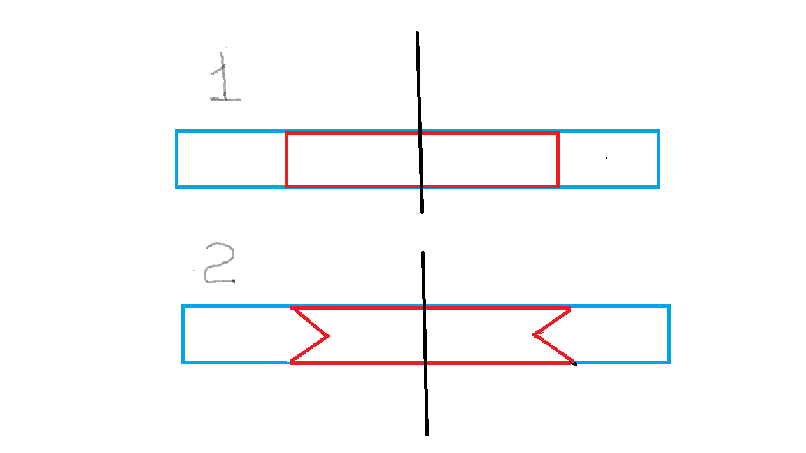

Ранее Вы раскрывали тему про буж в трубчатый лонжерон из той же трубы. Всё понятно: длинна 6 внешних диаметров трубы, продольный разрез 4 толщины стенки, вырезы ласточкин хвост, что бы получились сужающиеся языки сверху и снизу. Про смазку (если не шутка), чем лучше мазать. Клепать по верхней и нижней полке потайными заклёпками ( посчитать количество заклёпок от вида и нагрузки на срез и исходя из этого клепать в один или несколько рядов в шахматном порядке). Если что не так -поправьте пожалуйста. Ещё у самолёта Rans (в двух видео) видел такой же буж в хвостовой балке с продольным разрезом вдоль, только языков 4шт. и они прямоугольные (три прямых выреза в трубе под 90 и 180 градусов + продольная прорезь). Можно ли сделать так? С двумя сужающимися языками мала площадь соприкосновения при его установке. Если туго пойдёт, не повредятся ли они? Спрашиваю потому, что это для меня впервые. И ещё в хвостовую балку (труба 130х2,5) в качестве бужа забил цельную трубу 125(стенку забыл, но 2мм. точно). Зашла с хорошим натягом. Она на конце без лепестков, так понял нужно переделывать (ещё не владел выше изложенной информацией). Не судите строго, если что не так. С уважением, Эдуард.
Я не претендую на изобретение типа усиления - однако, четырех языков делать не следует: изгибающие моменты в плоскости хорд и вертикальной плоскости настолько отличаются, что спереди и сзади в трубе никаких усилений не нужно вовсе; просто, единый буж легче вставить и позиционировать.
Вообще, этот буж следует не заталкивать, а затягивать: в этом случае, потери устойчивости языков нет смысла опасаться; а плавное сужение позволяет избежать концентрации напряжений и плавно распределять нагрузку между бужом и трубой.
В принципе, все могло бы быть хорошо и так. Только, забивая буж без смазки, волей-неволей, сохраняете полости между трубой и бужем, которые станут инициаторами коррозии. На этом фоне, разница в весе вообще малозначительна. Опять же, натяг может инициировать царапины на смежных поверхностях.
В общем, все Вы поняли правильно: думаю, приведя сечения в местах критической нагрузки, к соответствию оригиналу, Вы ничего, сравнительно с ним, не потеряете.
Понял для чего нужна смазка, она даже необходима для заполнения полостей между бужем и трубой. А то, что языков нет на буже в хвостовой балке-ничего страшного?(там прямой срез). Может попробовать извлечь его и сделать как положено со смазкой и языками, если получится конечно. Каким образом затягивать буж? Не могу сообразить. Огромное спасибо, что "разложили всё по полкам" и доходчиво объяснили! Очень Вам в этом благодарен! С уважением, Эдуард.
Затянуть буж можно, чуть отогнув кончики языков, а в отверстия, просверленные в отогнутых частях, пропустить шнурок, который вытянете после достижения требуемой позиции. Продольная прорезь, сделавшая буж упругим до момента приклепки к трубе, обеспечит сравнительно небольшое усилие затяжки.

Всё понятно по затяжке бужа. Спасибо! Очень беспокоит меня вопрос про отсутствие языков на буже хвостовой балки. Пожалуйста!
У меня буж в хвостовой балке( 125 труба установлена в 130-ю) без языков, как на рисунке №1. Что делать?
    14,6 КБ · Просмотры: 44
Да, ничего не делать - пусть так и остается. Другое, что между трубой и бужом ничего нету - может загнить, и не видно.
