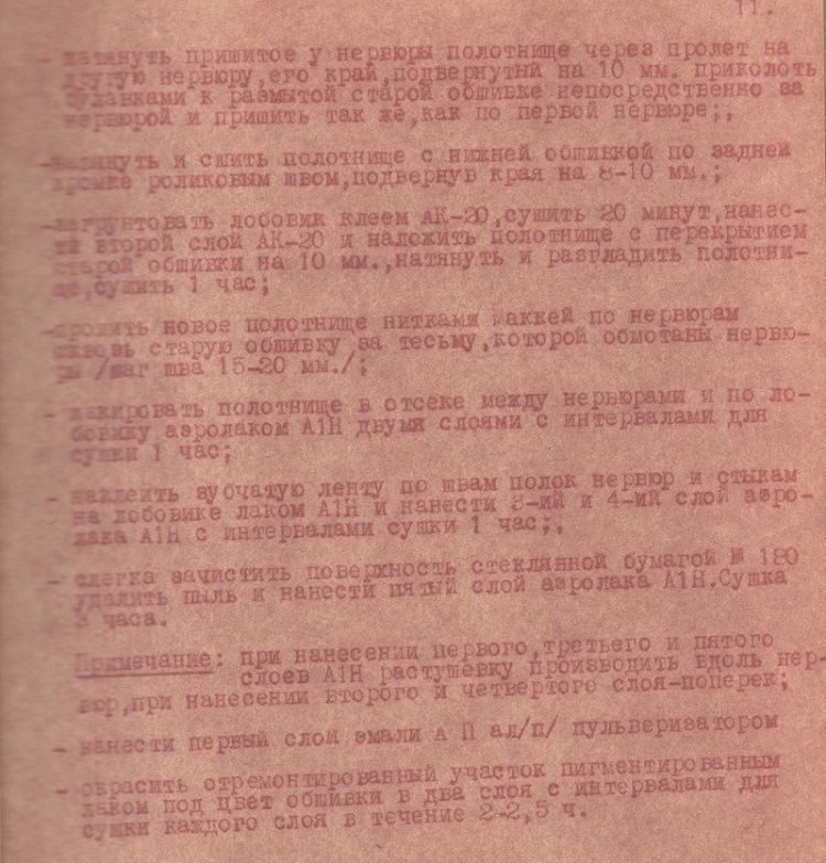

В старых книжках вскольз указано-нитроклеем АК-20 . Вроде даже продается до сих пор. Правда качество хрен его знает, потому что я купил недавно клей БФ-2, в старых талмудах написано- если клеить без нагрева металл к металлу (там целая технология) то выдерживать надо 4-5 суток под прессом. Я склеил две анодированные дюральки(площадб склейки около 10 см2, чистка, обезжирование, галоша, шкурка, вся технология)  и разломал их пальчиками через неделю. Эпоксидка древняя лучше склеила-разломать не смог. Херню делает jтечественный производитель.Как доверять теперь этому современному АК-20???.
Далее. Вот полка то нервюры хоть и деревянная, но ведь защитой должна быть покрыта, например эмалитом/эпоксидной/яхтным лаком или еще чем. Так вот как этот клей АК-20 клеится к этим покрытиям? Кто пробовал?
