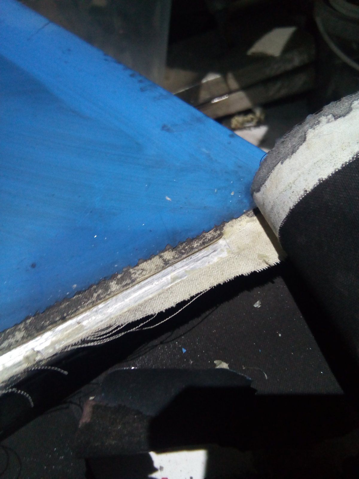

По металлу наверно Момент пойдёт, а по дереву использую Н-88Luks прозрачная субстанция, приваривается синтетика как родная утюжком.
Дело в том что все клеи класса 88 растворяются эмалитом.При достаточном попадании эмалита на клеевой шов ткань ползет,отклеивается.
Преимущество титана какраз в нерастворимости нитро-компонентами
ВК-11. Лилиенталь обтягивал им Бекасы синтетикоё Diatex-2000 и потом 2-3 слоя эмалита. Клей 3х компонентный, работать нужно быстро + тёплое помещение.
Аэропракт клеит герметиком 3М. Юра Яковлев выкладывал марку, нужно поискать, или спросить у него.
Viper
Да при покрытии первым слоем обшивка садится ,но как растворитель улетучится все восстанавливается, а последующие слои уже только тянут ткань.Советую после каждого слоя несколько подтягивать ткань утюжком.
В этой теме есть, я выкладывал пару раз. Работает прекрасно и по дереву и по металлу. Проверено!

Пришивается всё обычно длинной иглой не менее 200 мм, нитки Макей. Желательно поднатянутую обшивку прошивают ёлочкой сверху вниз с шагом не менее 50 мм.
Одним из испытанных мной давно вариантов это идёт пробивка по верху плоскости приклеенного полотна к полкам нервюр степлером /скобки только нержавейка на 10мм/ потом изнутри скобы загибаются под 45 гр. и оклеивается снизу плоскость. Крыло далее эмалитится 4 раза с просушкой не менее часа в тепле, далее киперной лентой скобы накрываются на эмалите. 5-й слой идёт жидким эмалитом . Да и скобы стоит пробивать с шагом 50 мм и под углом к оси нервюры дабы не допустить расслоения материала. Метод весьма простой ни разу ничего не отходило годами. Всё это касается только лёгких сла до 495 кг, с нагрузкой на крыло не более 45 кг/м.кв.
