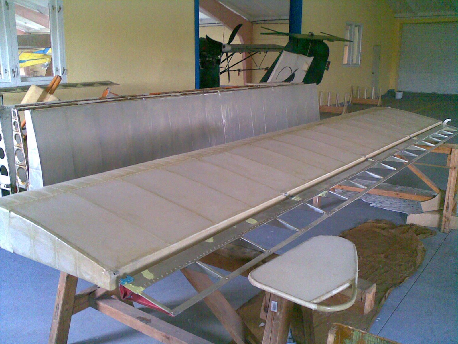

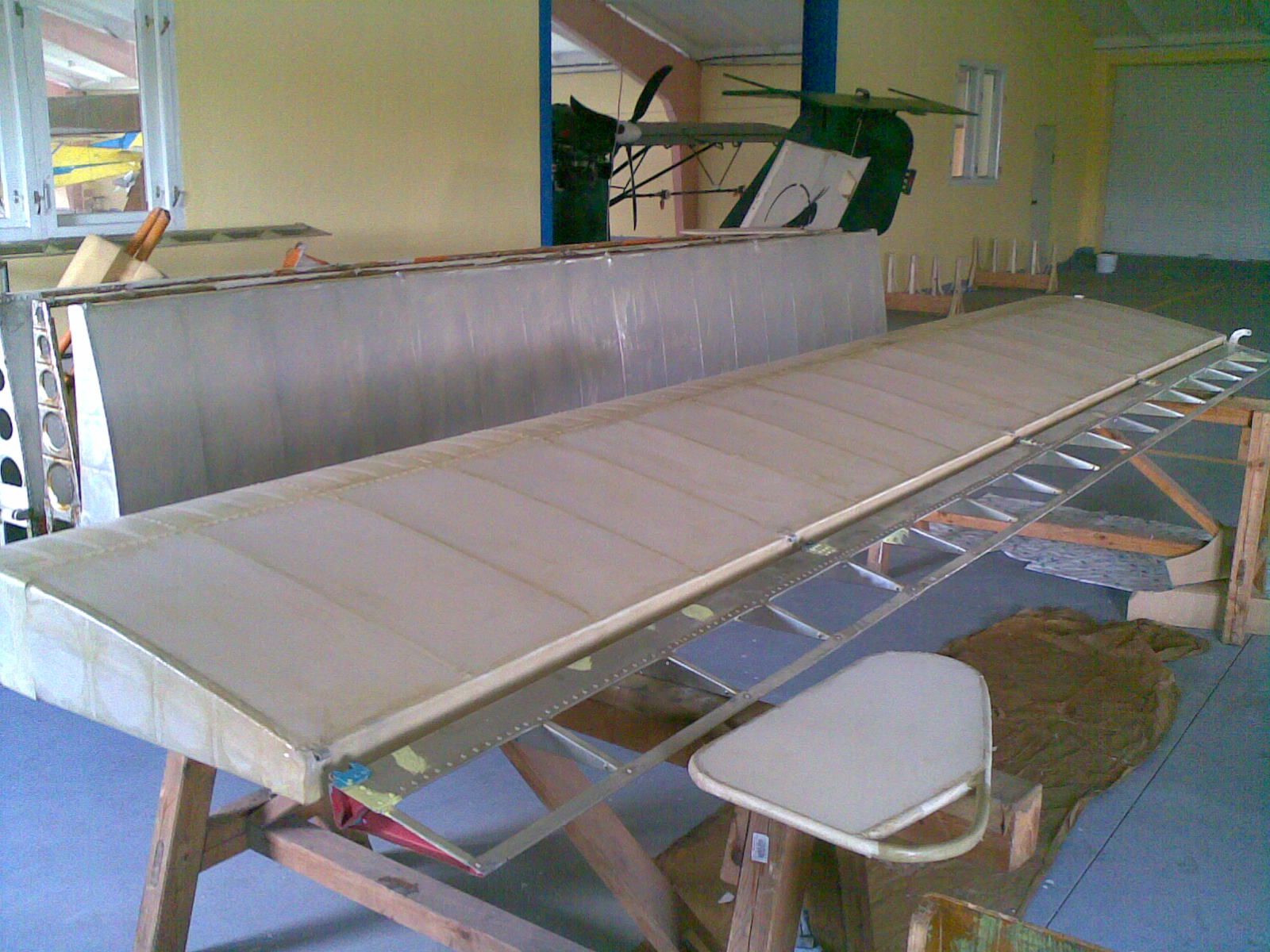

Все так, и про температуру и про налет, и да повело. Но не из-за ацетона- перестарались с предварительной натяжкой ткани, пришлось все переделать. Уложили ровно без натяга и все пришло в норму- разводили ацетоном (делали летом при хорошем плюсе. Ну представьте- один день пропитали верх консолей, на завтра низ консолей- и так семь раз, да зачирикались-бы ждать когда это все просохнет).

Что то не очень понятно. Вы что поочередно эмалитили с начало низ потом верх с промежутком на высыхание????
А что так нельзя?
Странный вопрос. Можно все🙂 Но так лучше не делать.😉

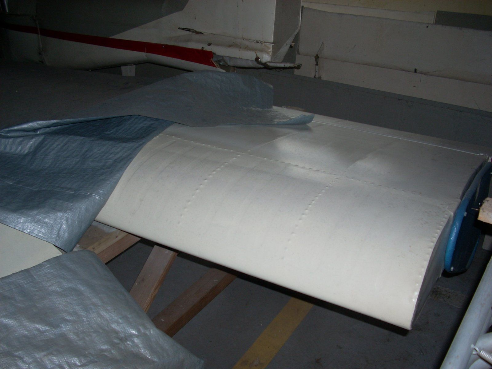

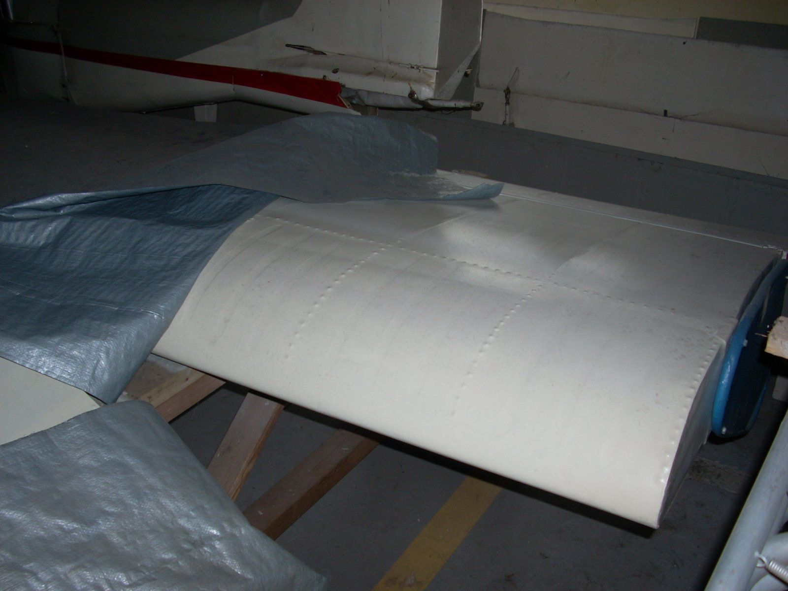

И еще. У вас на фотографии в конструкции стабилизатора заклепки с полукруглой головкой и потом поверх этого вы выполнили обтяжку тканью? Я правильно понял?
Именно так. Не понимаю, что вызывает удивление. Пропитать поверхность потом перевернуть и сырым положить на стол или подставки- так надо было?
Заклепки и на консолях, обшивки очень тонкие впотай не применить.

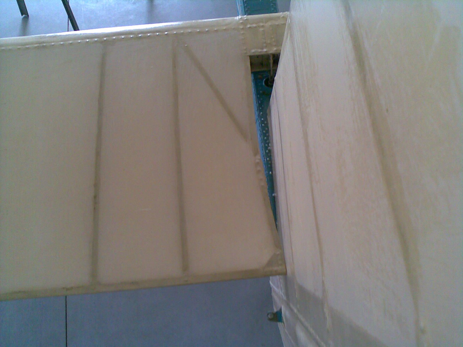

Основное требование, чтобы не повело констукцию - эмалин наносить на обе поверхности и равномерно. Так как поверхность большая растворитель должн быть достачно медленным, что бы не успевала высыхнуть начальная покрываемая часть пока вы заканчиваете покрывать эмалитом все остальное. Как это организовать - вопрос второстепенный. Используйте поддержки для временной фиксации конструкции консоли. Варинтов множество.
По заклепкам. Конечно, так делать не рекомендуется. ЛКП быстро начнет трескаться, а такань протираться в районе головок заклепок. Плюс идельно положить ткань вокруг головки заклепок без образования пустот практически не реально. При натяжении такани эти пустоты увеличиваются. Отличное место для скопления влаги и появления конденсата и как следствие коррозии.
Тонкие листы прекрасно вклепаются заклепками с потайной головкой с предварительной подштамповкой.
PS дДаже при применении потайной головки, во избежание того о чем я написал выше, заклепки перед обтяжкой такани проклеиваются бумажной лентой.
