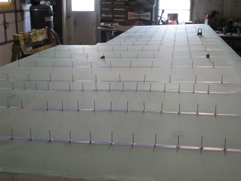

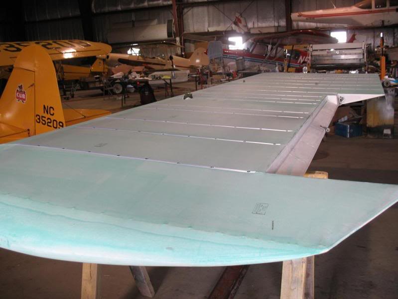

Вот еще одна интересная идея, фиксация ткани посредством вытяжных заклепок, без использования ниток.
    35,3 КБ · Просмотры: 449
    46,5 КБ · Просмотры: 449
