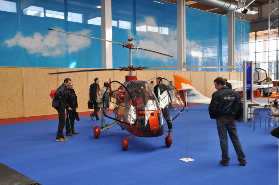

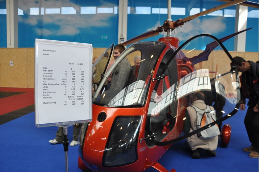

Что я по этой штуке выяснил звать ее DIORA KX 165, рождена в Венгрии, сайт призводителя не найден, но птичка прикольная ;)
Информация на сайте aero-friedrichshafen - The helicopter is built on a steel frame on which the engine (Subaru 175 hp), the complete propulsion with the rotor shafts and  brakes are located. The helicopter has large windows. The four rotor blades are made of a Kevlar composite material. The blades can be swivelled in. The wheels can be steered and decelerated.
Контактные данные производителя
Lindmajer u. 16.
2676 Dabas
Hungary
Tel.: +36 29 367 476
Fax: +36 29 367 476
Contact: Mr. Sandor Diosi
Stand-No. B4 - 101
E-Mail dioferrkft@monornet.hu

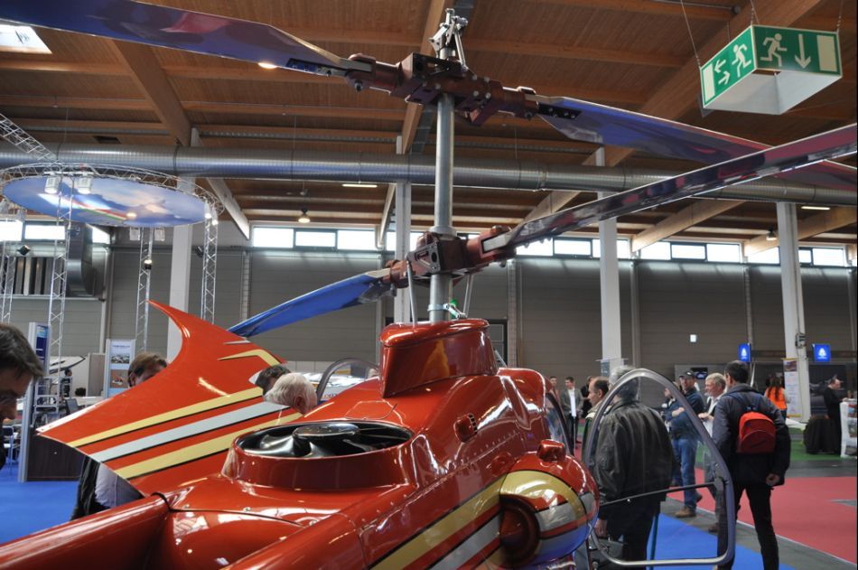

Вообще-то говоря, соосную схему не в Кумертау сочинили. А больше ничего общего тут с вертолетом Хрибкова нет.
K
Kimon
У Хрибковцев, на их Роторфлае, сделано добротно и продумано! А тут корявенько - сразу видно, "СЛИЗАНО"! А тонкости НЕРЕШЕНЫ как следует! Обычное явление в плагиатах! Даже то что ротор подвешен на шарнирах! А вот с торсионом, похоже, недотумкали! На подшипниках, по старинке "сваяли"!...
Сергей w40
летчик не профессия - это диагноз
Башкирия
И где Сэр, с позволения спросить вы увидели сходство этого дристопала с творением незабвенного Бориса Яковлевича???????????
