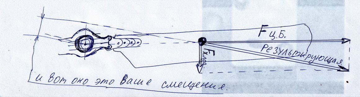

Я пытаюсь строить вертолет
такой вопрос есть почему втулка ротора отверстия для  крепления торсиона сделано не по центру отверстия втулки ротора а смещено немного вперед .
Если не трудно кто знает ответьте

http://www.mscsoftware.ru/document/conf/Moscow_conf/conf_1999/KAI.pdf
не могу оттуда выхватить рисунок в этой статье торсион рисунок 2
ось тяги не совпадает с центром отверстия втулки а смещен как бы вперед

На вертолетах так и должно быть!

Не "заморачивайся" - это расположение по нагрузкам, и по подвижности лопасти при махе

как это можно расчитать

Мужики, этот пост только для ФИШЕР-а.
Многие из здесь присутствующих и сами это знают и понимают.
Ответ-то простой. В общих чертах можно и ответить не отправляя человека в библиотеку.

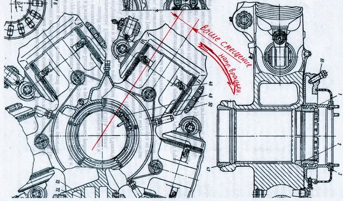

Если для Вас на данный момент ещё этот вопрос не разрешен, то попробую объяснить по проще.
Смещение продольной оси лопасти, а вместе с ней и продольной оси узла подвески лопасти в перёд по вращению необходимо только для того, чтобы при моторном вращении Н.В. (когда подводится крутящий момент от двигателя к несущему винту) снять нагрузку от силы, старающейся загнуть лопасть назад по вращению с лопасти, и с узлов подвески лопасти.
Эта сила называется аэродинамической силой сопротивления вращению Н.В.
Но если эти узлы включают в себя два шарнира (ГШ и ВШ), то в этом случае это смещение необходимо не столько для самой лопасти, сколько для корпуса втулки Н.В. и для более равномерного распределения нагрузки в подшипнике ГШ.
                  ДАЛЕЕ ТЕОРЕТИЧЕСКОЕ ОБОСНОВАНИЕ НЕОБХОДИМОСТИ СДВИГА (в некоторых источниках это называется "ВЫНОС  В.Ш. от оси вращения Н.В.")ПРИМЕНИТЕЛЬНО К ТОРСИОННОЙ ПОДВЕСКЕ ЛОПАСТИ.
И этот (если сказать простенько и без заморочек) сдвиг оси в перёд относительно оси вращения Н.В. рассчитывается достаточно просто.
И рассчитывается он только для определённого  конструктором режима вращения Н.В. двигателем, работающем на определённом за ранее режиме при вращении этого какого-то конкретного Н.В..

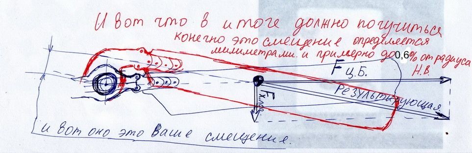

Просто берётся конкретная лопасть, сделанная для создания конкретной подъёмной силы . Которая имеет конкретный вес, координату центра масс по её размаху.
Определяются обороты Н.В. в каком-то одном режиме его работы. Допустим для режима висения с максимально возможным взлётным весом вертолёта.
Высчитывается центробежная сила от массы лопасти (на рисунке Fц.б.).
Затем из крутящего момента, выдаваемого двигателем при висении берётся та его часть, которая направляется на вращение только Н.В.  и делится на количество лопастей.
И получаем уже другую силу. Силу сопротивления вращению лопасти(на рисунке Fx.лоп.).
(Далее, конечно, необходимо было бы пересчитывать эти две силы на моменты для приведения этих сил в одну точку. Но так «углубляться» в рассматриваемый процесс мы не будем, а сразу упростив проведём эти две силы из одной точки, допустим, из центра масс лопасти.)
И используя эти силы и направления их действия строим треугольник сил.
Из треугольника получаем направление действия результирующей силы (на ресунке "РЕЗУЛЬТИРУЮЩАЯ"), соответствующее выбранному режиму полёта (ведь висение—это то же полёт). И продолжив вектор этой силы в направлении к центру вращения Н.В.  мы и получим то самое смещение оси плеча торсиона, которое и позволит равномерно распределить нормальные напряжения в вертикально-поперечном сечении того торсиона. И его не будет ломать назад по вращению.
И в итоге не надо делать прочнее торсион, лопасть, втулку, вал, крепление, редуктор, управление … и т.д.  и т.п..
И не нужно таким нудным образом (маятниковым) искать ту золотую серединку.
Это основное, для чего и делается то смещение.
А это примерный и сильно утрированный рисунок (смотреть в низу) с примером построения треугольника действующих на лопасть сил.
Но имейте в виду, что это смещение выбирается один раз и для конкретного выбранного режима работы Н.В.. Это нужно для того, чтобы снять львиную долю нагрузки с лопасти и с торсиона.
