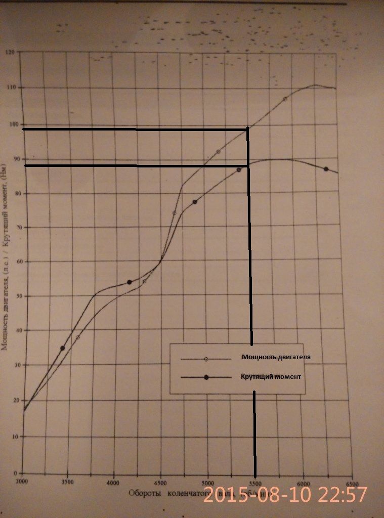

Редуктор - 2,64 (по описанию)
Характеристики двигателя, (момент, мощность от оборотов)
    87,2 КБ · Просмотры: 157
АС-7 ?

Тяга при V0=80 км/час, D=1.50, i=2.1 будет 163 кгс, при мощности 105 л.с.
Тяга при V0=140 км/час, D=1.50, i=2.1 будет 99 кгс при мощности 80 л.с.
Тяга при V0=180 км/час, D=1.50, i=2.1 будет 108 кгс, при мощности 105 л.с.
i=2.1 оптимальное передаточное число редуктора.

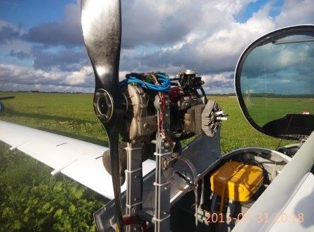

"Родного винта как такового нет, был взят винт непонятно от чего и для чего, большего диаметра, отрезаны законцовки, примерно 30-40 мм и это худо бедно работает.
Сам винт целехонек, движок с ним работает не более 1,5 часов, потом отказ на 100-150м.
Все причастные сходятся во мнении, что просто не согласован винт. Вот и хочется что-то что нормальное
Пепелац  вес 570кг качество 40 и 105 сил обеспечивает скороподъемность на максимале 2- 2,5 м\с. Это ненормально."

Почему-то такая версия? У "Хирта" Ф-30, вообще-то сомнительная репутация по надёжности!
Кстати, на фото, двигатель без резонаторов и цилиндра, а значит-врядли 105 л.с. 🙂

двигатель ненадежен, это факт, но другого нет, и поставить другой на данном этапе не представляется возможным.
Двигатель частично разобран.
