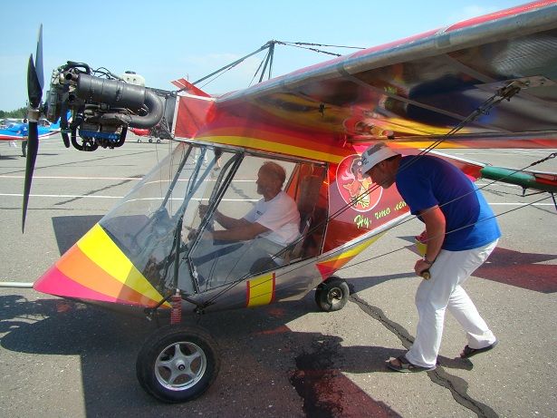

Ещё рекомендую двигатели повесить вниз головой даже при низком уровне головки всё равно омываются тосолом.
    63,3 КБ · Просмотры: 112
Термостат в 582 в отличии от авто не перекрывает короткое кольцо . Патрубки одинаковы. Где лучше циркуляция, по короткому или длиннму пути через радиатор? ! Для чего так сделано? !
