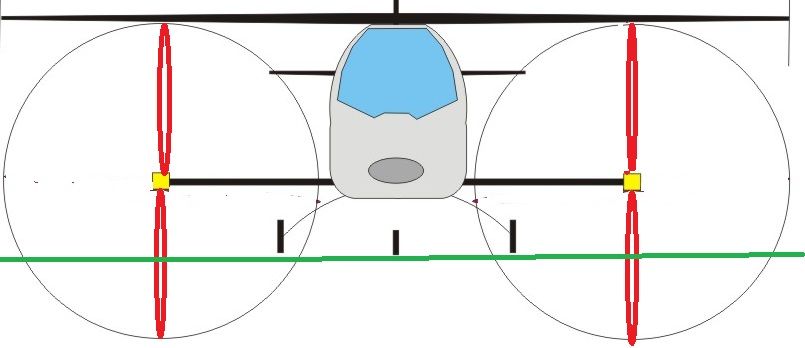

Здравствуйте, уважаемые гуру нетрадиционных видов воздухоплавания. Работая над другим проектом неожиданно в голову взбрела идея. Извините и сильно не ругайте, если повторюсь с кем-то, но я во всей этой теме вроде похожего не нашел.
Вроде типа конвертоплана.
Силовая установка 200-250 л/с (один к примеру Джабиру, или два Хирта, Ротакса...)
Передача вращения через общий вал на два редуктора, находящийся в чулке, на концах которого стоят редуктора. Чулок может поворачиваться на 90 гр. На редукторах два ВИШ к примеру диаметром 2000 мм. ВИШ с механическим управлением.
Вес пепелаца в первом приближении до 600 кг.
Опять же в первом приближении до 200 кг вес винтомоторной группы и трансмиссии (120 Жаба или 100 2 Хирта, 120 2 Ротакса ) 200 гарантировано даже с запасом можно уложиться в планер (не один уже построен, опыт есть) тем более, что здесь всего 5 м.кв крыла, до 200 - полезная нагрузка.
У меня на самолете один Хирт 110 л/с в статике на земле на 5500 (макс 6500) на 1700 мм винте выдает до 250 кг тяги. Я еще не считал, но думаю, что на правильно рассчитанном винте под стат тягу на диаметре до 2000 можно получить 300 кг стат тяги на земле (даже с учетом потерь на редукцию) Вот на двух винтах уже 600. Если при расчете окажется мало - ставим тягло с большей мощностью.

В самолетном режиме (при этом весе и площади 5м.кв чистый самолетный режим, она же и посадочная по самолетному примерно 150 км/ч - ничего страшного, садились и на 300) управление стандартное - элероны, РВ, РН.
На взлетном и переходном: по крену - завязанное на РУС малое изменение шага левого и правого ВИШ.
По тангажу - вентиляторная установка в носу, на постоянных оборотах но с изменением шага в обе стороны, связанным с РУС.
Привод вентилятора или электро или малый ДВС. Мне больше нравится электро, который отработав на взлете несколько минут, заряжается в полете. Но тут надо считать, чего хватит для компенсации момента при развороте ВИШей (это по моему мнению самый большой момент, требующий компенсации)
По курсу - пока не думал, есть вариант и аэродинамический.
Летные характеристики пока не прикидывал, т. к. начинать надо с винтомоторной группы (а точнее с расчета винта). Что она может выдать (изначально заточенная на стат тягу) при увеличении скорости и дозагрузки винтов в процессе разгона (т.е. нужна кривая располагаемой тяги по скорости) А от этого уже плясать с самолетной аэродинамикой.
И еще мелочи. При двух двигателях - один можно выключать в полете для экономичного режима. Если с тандемом центровка не увяжется - пилотов можно посадить рядом. А если ошибся с весом и тягами - одного большого пилота можно заменить на маленького или вообще высадить.

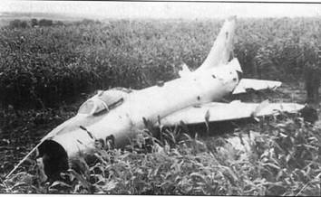

Но немало и отлетал на самолетах, катапультироваться из которых до высоты 150 м было запрещено, а сесть в поле на скорости 500 - нереально.
Что у Вас за самолет был скоростной на посадке?

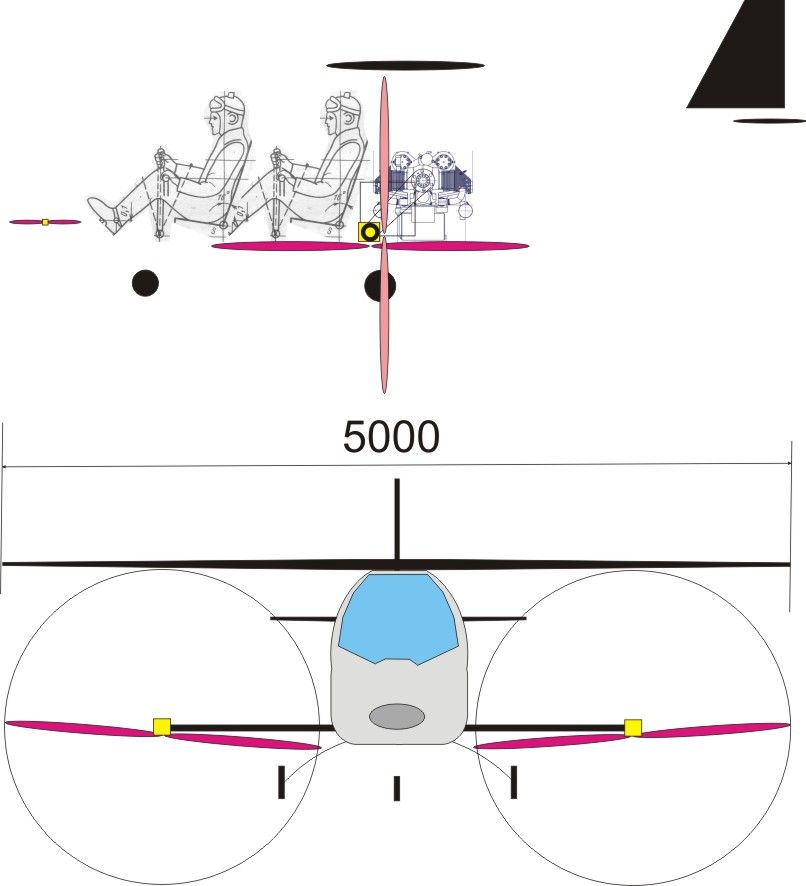

Считайте, что я дорисовал кирпич под стабилизатором для правильной развесовки

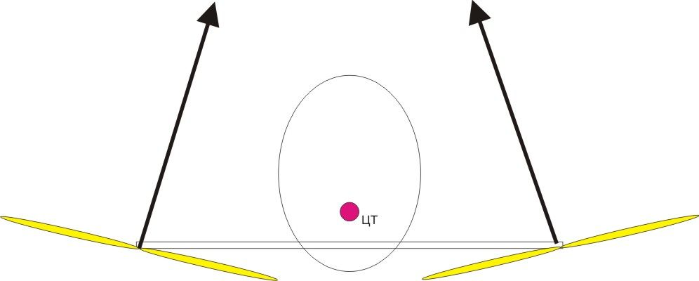

Уважаемый - если бы Вы объяснили, каким именно образом собираетесь обеспечивать устойчивость аппарата на режимах вертикального взлета, посадки и висения, был бы смысл хоть в каком-либо обсуждении - про переходные режимы туда-сюда я уже просто молчу. Конструкция с картинки опрокинется, оторвавшись от земли с вероятностью, близкой к единице и мероприятий, исключающих такую ситуацию как-то не наблюдается.
К примеру, нарисовано утрировано конечно.

Если бы у меня все было окончательно решено и просчитано и не было никаких вопросов и сомнений, то я бы строил и не советовался с УВАЖАЕМЫМИ, что я и делал при строительстве предыдущих.  А в этом случае форум, как я считаю, и нужен для самодельщиков как опыт, совет и т. д.
А по поводу продольной. Летают самолеты и с малой устойчивостью по тангажу (висят на ручке) Да это вызывает излишнюю утомляемость.
В этом случае разнос масс по длине достаточно большой, кувыркаться не будет, несколько минут "повисит на ручке" (как вариант). А бредовый вариант - автопилот на рулевой винт по тангажу (насколько я понимаю даже это сегодня вполне реально)

Не выдумывайте совсем уж полной ерунды - каким образом собираетесь создавать пикирующий, или кабрирующий момент: вектор тяги здесь не поможет.
В итоге, см. п.1
Пусть я не прав и выдумываю полную ерунду, но только лучше бы Вы, к примеру, сказали так: предположим поперечную устойчивость можно организовать V-образностью на винтах, а вот для продольной нужно перекомпоновать схему так, чтобы точка приложения подъемной силы была выше центра тяжести. Это уже информация к размышлению.
Моя персона, конечно, не настолько уважаема, чтобы внимательно рассматривать какие-то мои картинки, хотя на них достаточно ясно отображен процесс создания пикирующего или кабрирующего момента абсолютно без помощи вектора тяги на несущих винтах.
