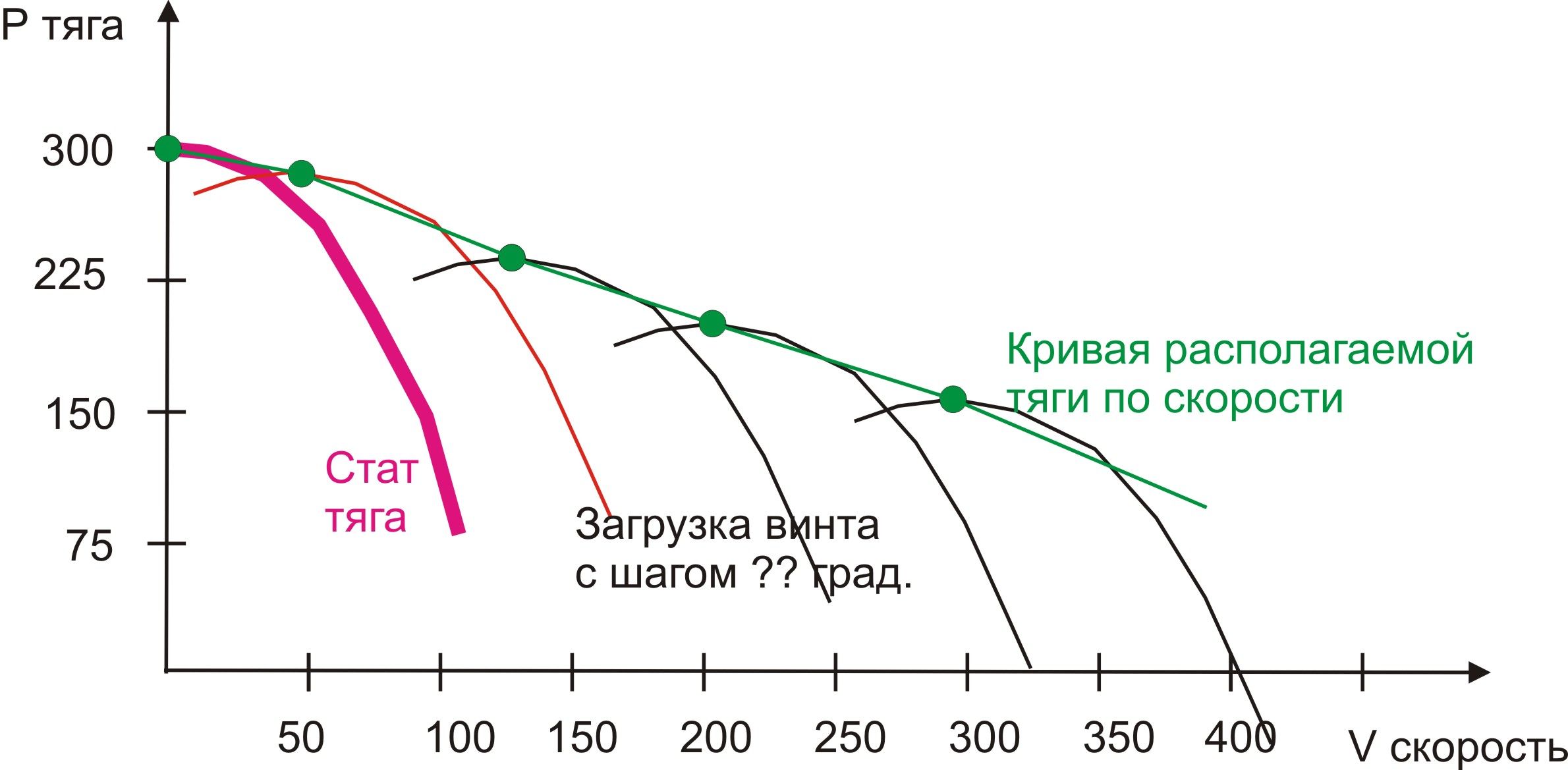

Очередной проект конвертоплана.
Можете отправлять меня хоть во флуд, хоть куда.
Но на скорости уже 50 км/ч крыло возьмет на себя при 5м.кв 80 кг подъемной силы, а это и есть тот избыток тяги, который направляем на дальнейший разгон. А для разгона до 50 км/ч совсем не нужно иметь 2-х кратный избыток тяги.
А если взять и посчитать, то на скорости 45м/с 5 м.кв крыла на Су 1.2 подъемная сила 744 кг.
В формуле подъемной силы скорость находится в квадрате.
Для тех, кому будет интересно. Я никого не хочу напрягать.
Может у кого есть прибамбаса (компьютерная) хотя бы приблизительного расчета самолетного винта? Поделитесь, если не жалко (или ссылочку)
Для построения кривых Жуковского потребной и располагаемых тяг от скорости.
Надо просчитать хотя бы в первом приближении максимальную стат тягу винта порядка 2000 мм на 100 л/с и его кривую по скорости. Дальше такие же кривые по скорости при загрузке этого же винта с некоторым шагом.
Я могу, конечно, сделать это и с калькулятором в руках - но это очень длинный геморрой.
Хочу получить такой график, а дальше смотреть насколько все вышесказанное реально.
Картинку не критикуйте, я ее накидал для наглядности.

Может стоит прикрыть ветку, а изобретателя отправить на другие ресурсы? Хотя нет, на других ресурсах он уже засветился...
Думаю, в разделе флуда, или песочницы этой ветке самое место - желающие поболтать языком имеют полную возможность.

Да пусть приходят к чему хотят, только не здесь: в этом разделе обсуждают аппараты собственной конструкции, а здесь до конструкции еще 10000 верст плыть фекалиями. Кроме всего прочего, в форуме имеется специальная профильная ветка по конвертопланам, а также ветки "Общение новичков" и ветка флуда - поэтому, в данном разделе дискуссия на эту тему более, чем неуместна.
