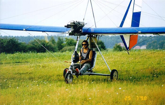

Какой нужен аппарат для ОСУ?
Отвечу: инструктор, одно колесо, мин. скорость свала, крепкая конструкция. Дальше вы.
смеяться над коршунизмом перестали
Никогда не смеялся...,ибо сам такой,просто мой"коршун"из металла,может на этой почве,слегка подтрунивал..?Для человека,далёкого от авиации,снаряд, на котором он приобщился к полётам,становится родным...до освоения следующего.Лётчик испытатель смотрит на каждый следующий с подозрением и профессиональным интересом опытного ковбоя,зная,что грош цена этой железяке,пока он её не объездит...Все мои полёты,это продолжение испытаний себя и техники,правда уже с меньшим мандражём,чем у учлёта...
Ну, хотя бы такой.
http://prostor.webzone.ru/avia/seg.html
В нашем клубе, начиная с 1990 и по сей день, только ленивый не научился на нем летать. :~)
ИМХО:
- Зачем одно колесо? -  три, с носовой стойкой и- нет проблем по выдерживанию курса. Колеса - большого диаметра - russian specific.
- Маленькая минимальная скорость (порядка 50 км/ч) - обеспечена большой площадью и, соответственно малой нагрузкой. (18 -20 кг). И бог с ней с максимальной скоростью, хватит и 80 км/ч. 🙂
- Достаточная тяговооруженность = безопасность на взлете и т.п.
- Профиль малонесущий с малым наклоном кривой Су по альфа - обеспечит нечувствительность к болтанке. Большой радиус носка профиля - мягкий срыв.
- Приличное оперение и рули. Коэффициенты: Аго=0,45...0,55 и Вво=0,04...0,05 - обеспечат управляемость по тангажу на скоростях срыва (хотя это надо еще обдумать  🙂)
- Схема высокоплан с его "маятниковой" устойчивостью и передняя центровка - не дальше 28%- обеспечат  "несрываемость".
- Достаточно большой размах крыла (9-10м)  - обеспечит хорошее демпфирование по крену и малое влияние крутящего момента от пропеллера на предсрывных скоростях.
Дальше Вы...

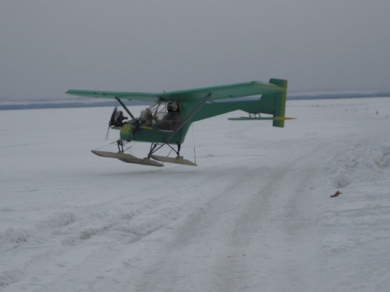

Всех с 2010 годом! Observant, мой аппарат по схеме напоминает твой, собственной, в чем то оригинальной, разработки и тут кое где уже появлялся. Сначала летал с одним редукторным движком ИЖ-ПС, потом с двумя без редукторов на пилоне. Чего только не пришлось испытать на нем. Лыжи вертикально вставали, винт с концом коленвала улетал в полете, моторы отказывали, в метель попадал в полете, было дело - падал разок на нем с полным капотом, с автотрасс летал, любитель на предельно малых высотах полетать. Классическая схема прощала ошибки в известном диапазоне, а не вылезать из этого диапазона уже сам старался. Боюсь показаться нескромным, ероплан неказистый, но все же помещаю фотку.       "Посадка".
