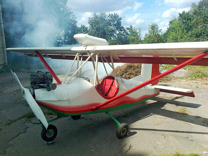

Предлагается к приобретению самолет "Маэстро" с Японским двигателем Комацу. Все приобреталось на этом форуме.
Хранилось в сухом гараже на 2 этаже.
Площадь крыла 8,5 м.кв.
Скорость отрыва 65 км/ч
Вес 130 кг.
Взлетный вес 240 кг.
Макс. скорость 120 км/ч.
Крылья из дюралюминиевой конструкции с жестким лобиком.
Закрылки.
Самолет мог отрываться от земли даже когда на нем был двигатель из пожарной мотопомпы см. 1 фото.

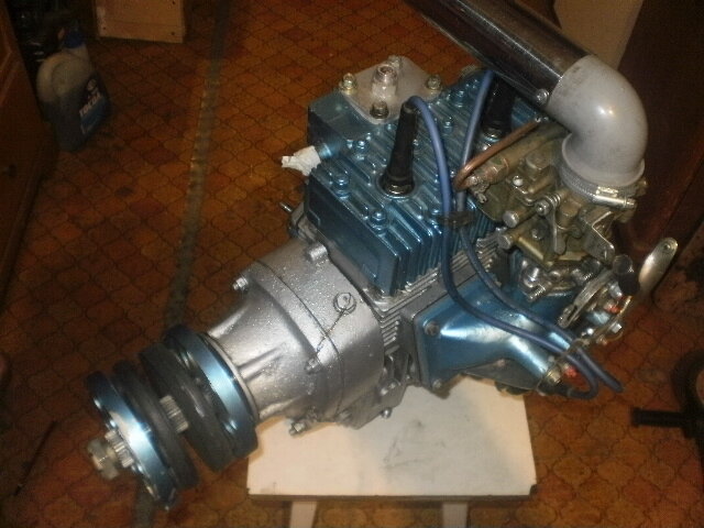

По нынешнему двигателю все здесь http://www.reaa.ru/cgi-bin/yabbA/YaBB.pl?num=1374131464
Доработан редуктор под тянущий вариант. Теперь может работать в обе стороны!

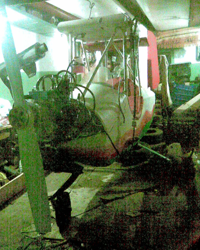

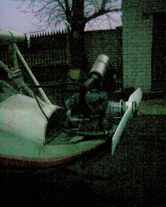

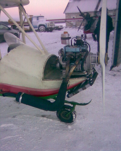

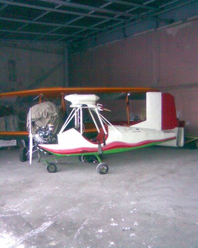

Вместо крышки сальника 2мм, держащейся на 6 винтиках М6, установлена крышка из 10 мм дюралюминия с проточкой под новый универсальный сальник (внешние габариты старого нестандартные), с креплением на 4 шпильках М8 за штатные отливы двигателя с резьбой М8.
Заменен роликовый подшипник 206 на полностью аналогичный по размерам радиально-упорный шариковый с медной обоймой. Залито масло Кастрол синтетика GL-5.
На фото 3 старый вариант, на фото 5 новый.

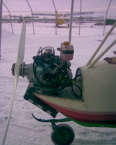

Глушитель куплен и смонтирован.
С ним двигатель запел, тяга около 100 кг.
Установлены прибор контроля температуры и тахометр со счетчиком моточасов.
Самолет был доставлен на аэродром для облета с новым двигателем вчера, но выпал снег и ВПП замело, облет не состоялся - лыж нет.
Двигатель отлично заводится, мягко работает.
Изготовлены ложементы, для транспортировки нужен только прицеп.

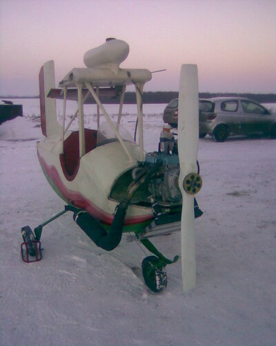

Фото с аэродрома:
http://fotki.yandex.ru/users/alex-vr/view/649334/
http://fotki.yandex.ru/users/alex-vr/view/649327/
http://fotki.yandex.ru/users/alex-vr/view/649328/
http://fotki.yandex.ru/users/alex-vr/view/649329/
http://fotki.yandex.ru/users/alex-vr/view/649330/
http://fotki.yandex.ru/users/alex-vr/view/649331/
http://fotki.yandex.ru/users/alex-vr/view/649332/
