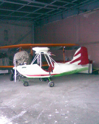

Одноместный самолет "Маэстро" продаю
крылья металлические.
Я не против восхваления этой конструкции,но если на крыло применили элерон Ан2,то так и надо говорить!Я лично построил одноместник РП25 и летал на этом элементе большого самолёта,облепленном моими самоделками..теперь он продан в хорошие руки и я спокоен за крыло,так,как строил самолёт и дорабатывал элерон Ан2(усиливал в нужных местах),для себя....знаю это дело в ньюансах!! 🙂
Восхвалять не собираюсь, самолет итак по цене б.у. паралета.
По-настоящему он мог ценится на момент создания, сейчас другие времена, приходится реально смотреть на вещи.
Крылья на базе элеронов Ан-2 + усиление + лобик.
Тормоза есть, не смонтированы.

Если на планер найдется покупатель, то можно двигатель отдельно.
Дык просто у меня тележка и крыло которые летали именно с этим мотором, пожалел, что не взял всё вместе... уже есть бурьян с шестерёняатым редуктором и винтом... но надо мотораму переделывать...
В толкающем варианте редуктор ещё может работать? Расскажите как мотор? Сколько тяги получили? Что за резонатор с Р-503? Орентировочную цену в л.с.
Редуктор может спокойно работать в обоих направлениях.
Тяга без настроек карбюратора (поставил мембранный Микуни) 95 кг с винтом 1,35
Резонатор от Р-503.
По цене:
Двигатель обошелся 25
Карбюратор 4 (старый в подарок)
Доработка редуктора 3
Глушитель, сварка аргоном коллектора 7
Винт 3
Система охлаждения 1,5
Моторная плита с амортизаторами BMW 1,5
Приборы электронные: тахометр-счетчик моточасов, температура ГБЦ 1,5
Итого 46,5 т.р.
Планер отдельно 88,5 т.р.

Дороговато, однако. Ещё тысяч 15 добавить и можно поискать р-503 или рмз-500...а в эту цену можно взять 503-ий без редуктора и выхлопа с финляндии...
Брал рмз-640 за 20 с редукторм, доработаным охлаждением, настроенным резонатором и винтом... правда винт тяжеловат походу, 90кг тяги снял пока... не разбирался с ним ещё...
А как работает мотор интерстно, видео случаем нет?
Мотор не взял тогда потому как винт нужно было менять и глушитель делать, а без нормального глушителя 2т мотор
не работает... лёгкую дельту с 1-м пилотом этот мотор поднимал 1.5м\с всего... очканул я, что и внутри у него проблемы есть...
Естественно без глушителя 2Т не эффективен.
Дороговато - это кому как, я + к этим расходам еще месяц по токарям, магазинам и транспортным бегал.
Р-503 отличный двиг, но в тянущем варианте охлаждение не айс. А здесь водянка.
Где вы встречали ВМУ с глушителем в сборе за 60?
А тут всего за 46,5
