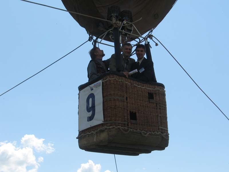

Именно так 🙂 На большом шаре тут недавно полетал... Что то в этом есть - медленное и спокойное перемещение в трех измерениях...
как подьемным краном,но нужно попробовать  :~~), чтобы больше не хотелось
