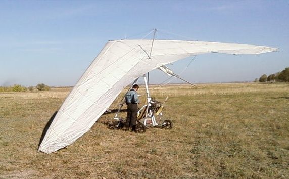

Продаю одноместный дельталёт Е-16 с крылом Спорт-5. Налёт - 1 час. Тележка усилена (установлены колёса от японского скутера), передняя вилка изменена. Двигатель - оппозит из двух цилиндров от мотороллера Т-200. Скороподъёмность - порядка 1 м/с. Цена с обучением - 75 тыс. руб.

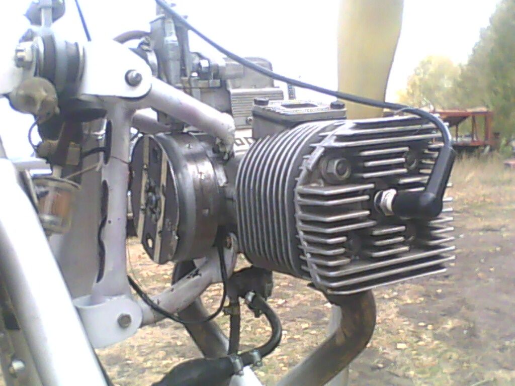

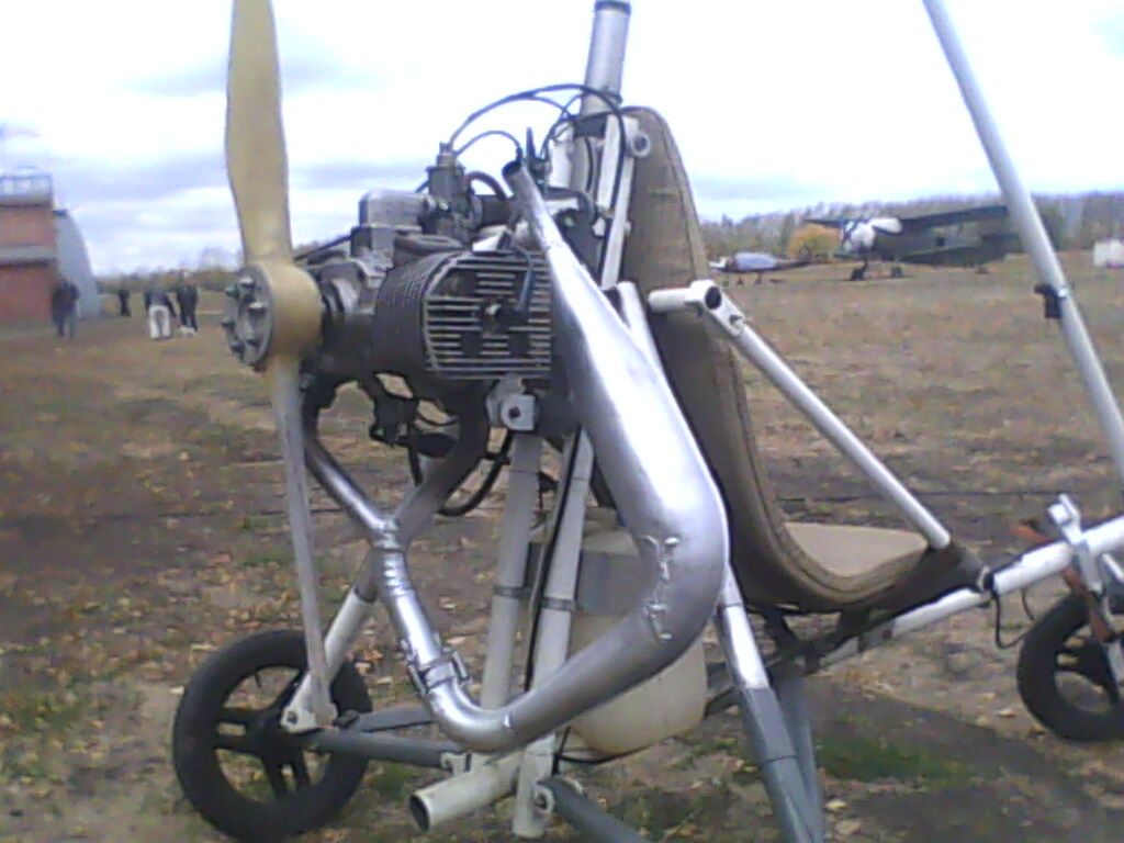

Двигатель (довольно мощный, сккороподъёмность на средних оборотах - 1 м/с).
    97,5 КБ · Просмотры: 205
Уже неточно. Лодочный мотор заменён на "boxer" воздушного охлаждения.

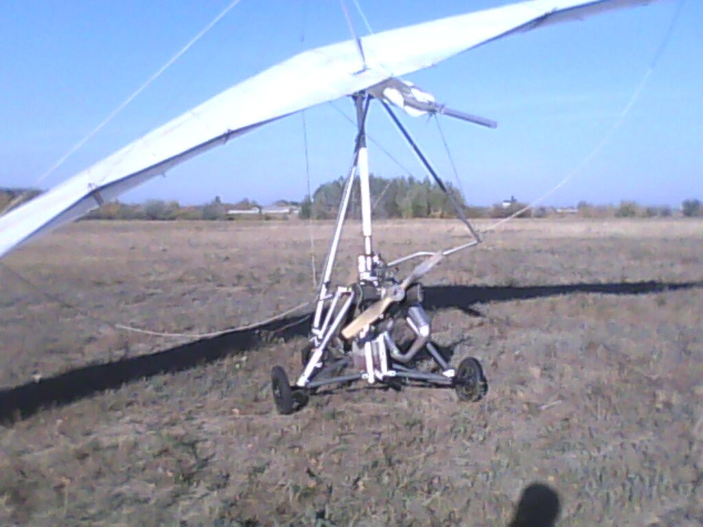

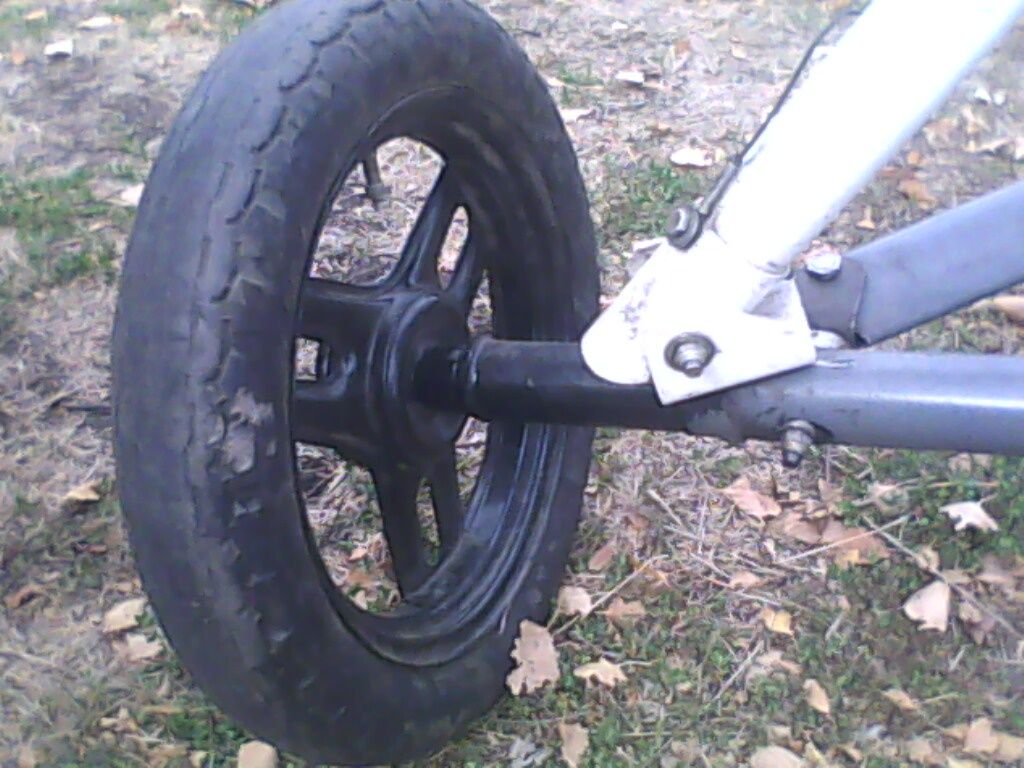

Оси основных стоек шасси усилены, колёса заменены на более прочные.

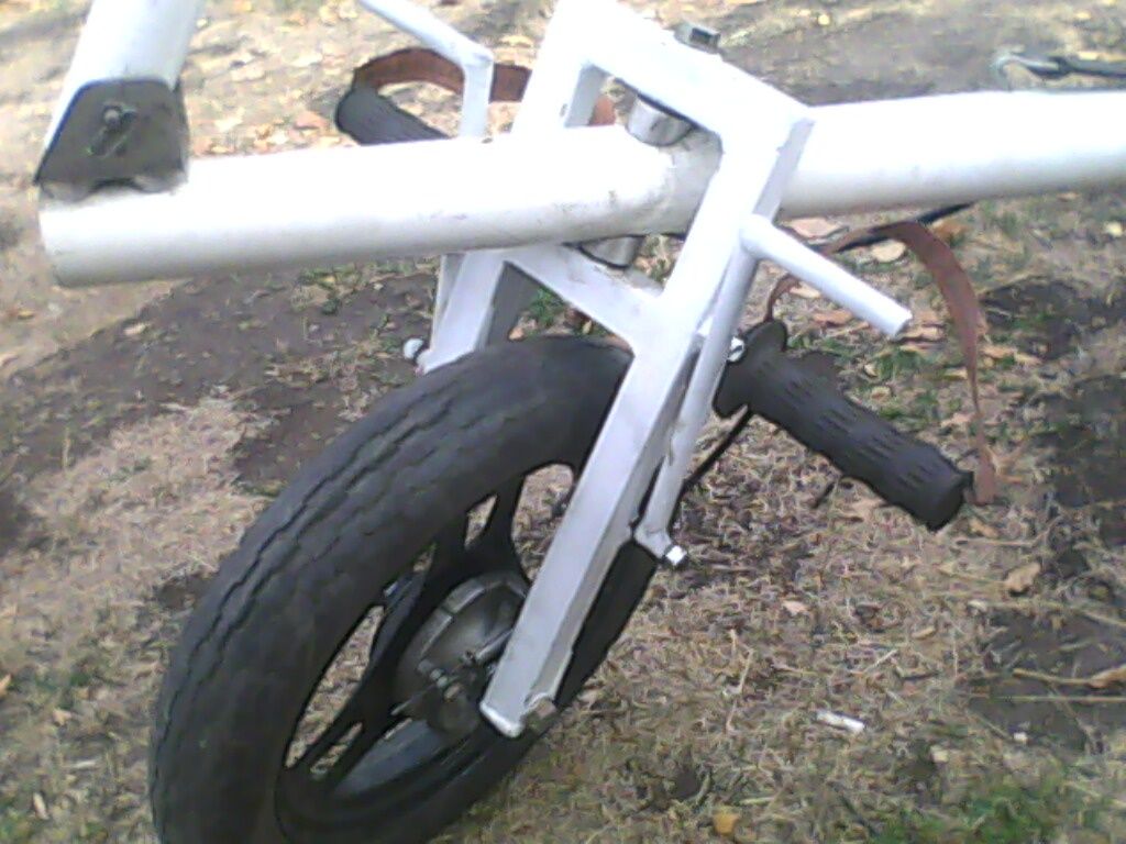

Передняя вилка изготовлена заново. Устранены все конструктивные просчёты. Амортизация - только за счёт деформации шины (как на велосипеде).  Вчерашние пробежки и полёт показали правильность этого решения. Переднее колесо этого дельталёта настолько слабо загружено, что вчера слабым ветром дельталёт опрохинуло назад. Длинная килевая труба оказалась весьма кстати. Не пострадали ни латы, ни воздушный винт.
За счёт отсутствия амортизаторов передняя вилка оказалась очень жёсткой, поэтому дельталёт прерасно рулится даже с заблокированным тормозом передним колесом (по сухой траве).

  Крыло Спорт-5 имеет площадь 16,5 квадратных метров, масса крыла - 35 кг, телеги - 45-48 кг. Поэтому посадочная скорость составляет всего 30-40 км/час. Манёвренность аппарата - тоже высокая за счёт малой скорости полёта. Радиус разворота заметно меньше, чем у двухместного аппарата. И усилия на трапеции - тоже. Новичку должно понравиться.

Уважаемый Mikeram. Если не трудно, расскажите, усиленно крыло или нет. Если усилинно, то как?
На килевую трубу снаружи надета ещё одна длиной метра полтора. Толщина стенки - миллиметр-полтора. Не измерял. Задние тросы укорочены, чтобы не встречаться с воздушным винтом. По-моему - всё.
