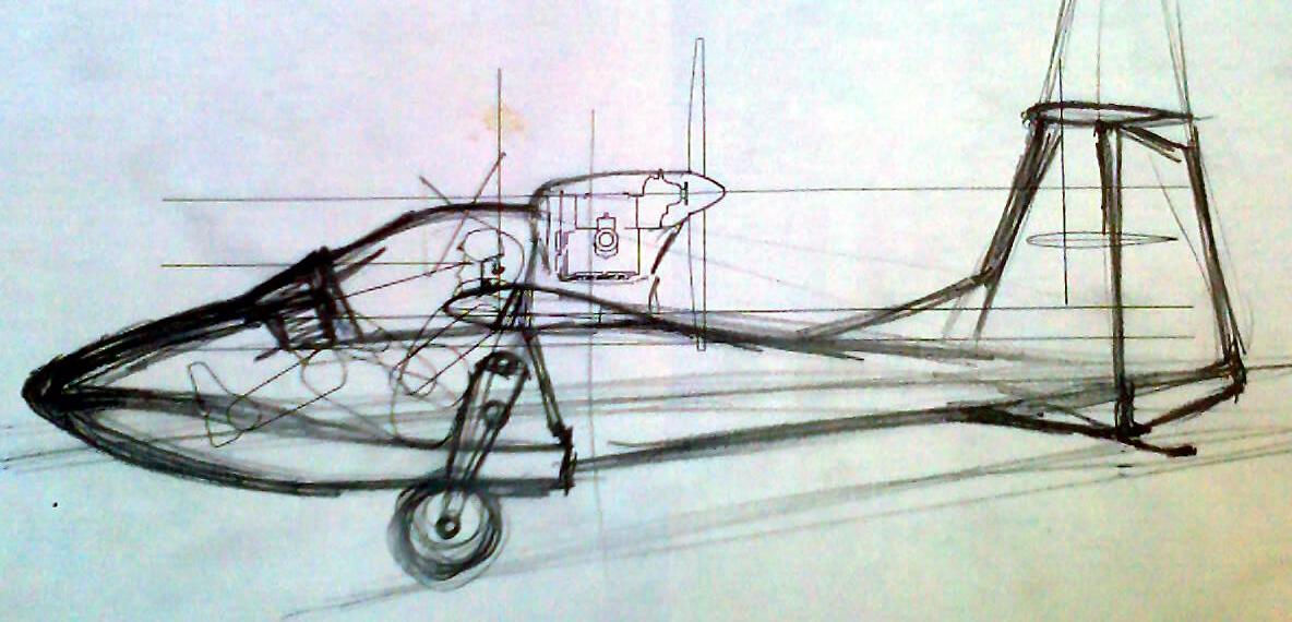

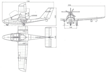

Хочеться разработать самолет одноместный, чтобы был аналагом Арго 02 на воде. и имел мало мальский спрос.
2-х местную я не потяну. А одноместную легко.
Сейчас составляю тех требования.
Примерно такие пока.
Разбег 300м вода 150грунт
грузоподъемность 200кг (100 пило + 40 груз +60 бензин)
Дальность 500км
фюзеляж пластик однослойка, не сэндвич(воду тянуть не будет)
Крылья и стабилизатор металические.
Шасси убираются как на Че-23 поворотом.
Скорость крейсерская 130..140
Максималке 160
Сваливание 60..70.
Какие предложения по Характеристикам и Цене самолета будут ???
Я сам не рыбак и не охотник, будет ли спрс на такие агрегаты ??

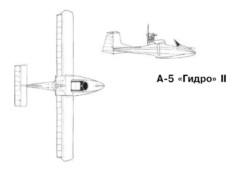

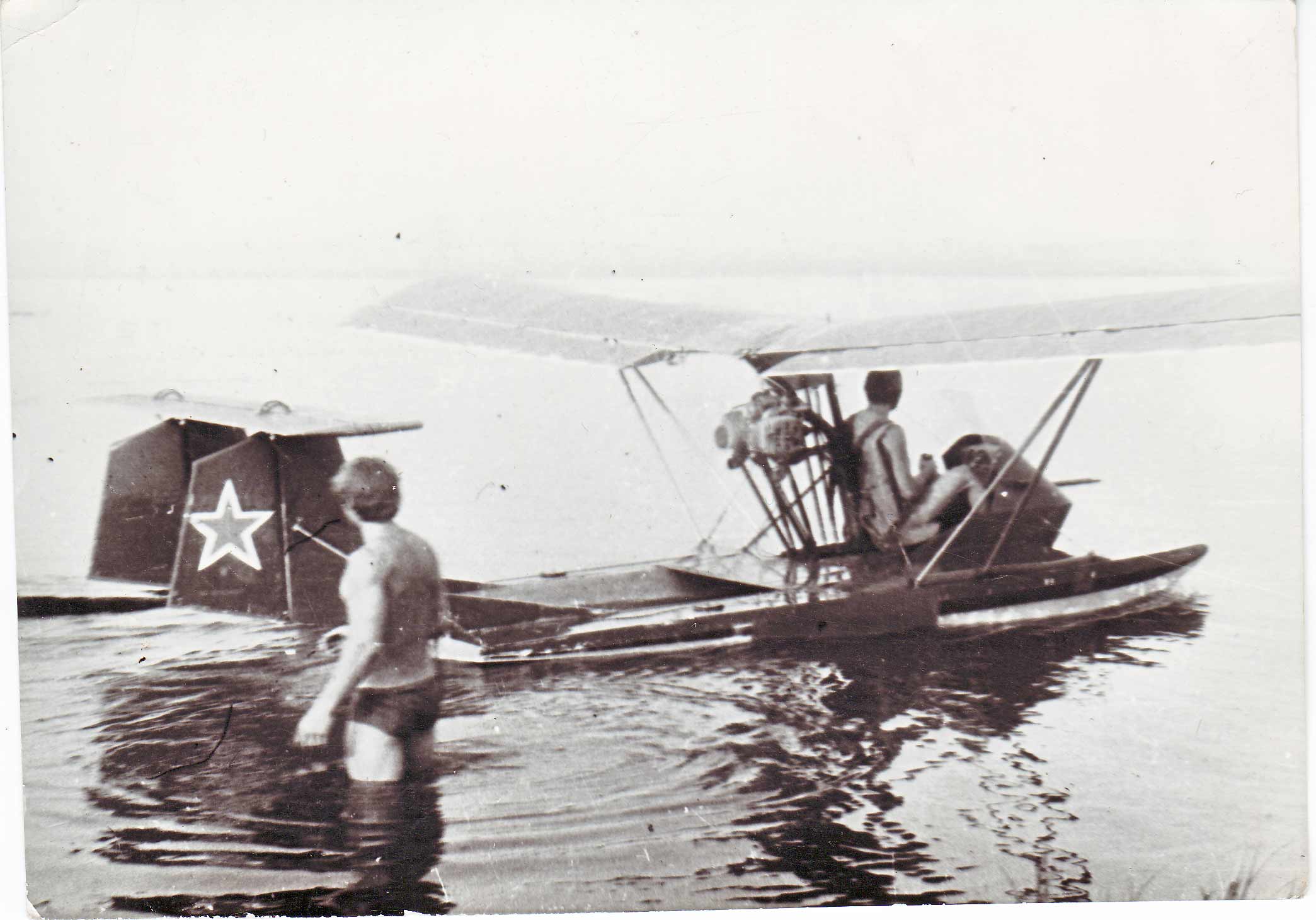

аналог самолет А-05.

...А если такой, только в одноместном варианте?...
    51,3 КБ · Просмотры: 1.147
Интересная идея, что то не подумал, изначально хотели парасоль аля че-20, но ни как человек с комфортом из неё не выходил, не намочив ноги, и рыбалка была бы проблематична с борта.
А в вашем варианте, вроде всё хорошо с закидыванием удочки, и выходом из кабины.
Надо порисовать.
На двухместный спрос будет гарантированно больший.
2-х местный конечно лучше, спору нет, но 2-х местный я не потяну. Может в очень далеком будущем.
Сейчас пилотажку доделать надо, работа пошла уже чисто машинальная и связанная больше с нахождением поставщиков на разные материалы. А хочется чего нибудь придумать, и чтоб полезно было.
Так что пока Только Тех требование на одноместный самолет от рыбаков и охотников нужны,
неужели таких на форуме нет ???
Можно сделать максимум 1.5 местный, т.е. когда без багажа и с полу пустыми баками может двоих худеньких поднять еле еле. Иначе ценник поднимается сильно.
Судя по аналогам 2- местный полноценный самолет с 582 ротаксом, можно купить за 1...1,5 млн. соответственно делим цену пополам и получаем 500..750 тыр за 1 местный самолет.
т.е. около 20..25 баксов.
Ни кто за такие деньги покупать не будет.
В России.
Так что предлагайте, цену, а я буду уж подстраиваться.

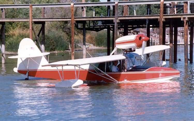

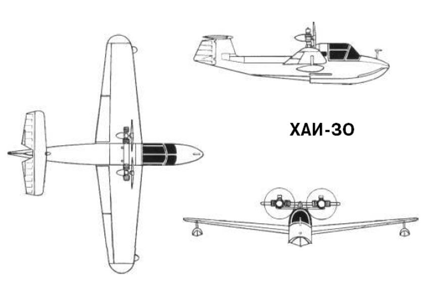

Была вот такая двухместка. ХАИ-30

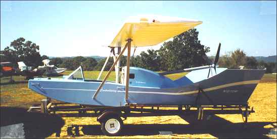

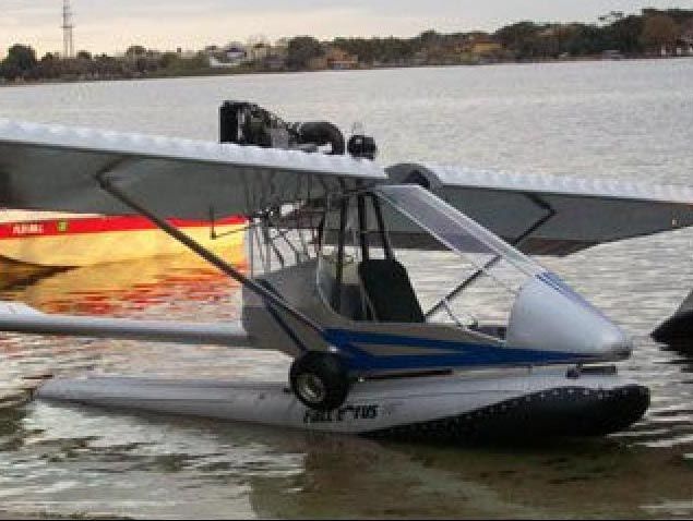

Или такие амфибии. Делайте 2 местную. И цену, тыщ 800-1000.
    30,2 КБ · Просмотры: 981
    89,5 КБ · Просмотры: 1.010
    146,7 КБ · Просмотры: 966

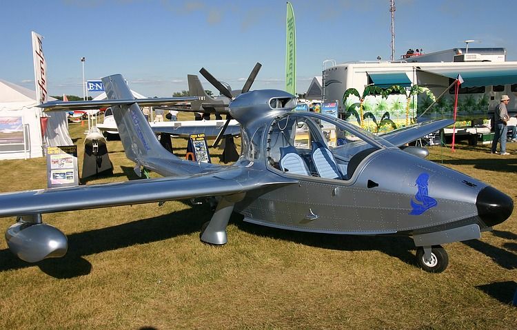

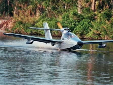

Вот Чешский Мэрмейд. почти как ваш рисунок. слепите всего из стеклопластика
    12,3 КБ · Просмотры: 905
    34,5 КБ · Просмотры: 893

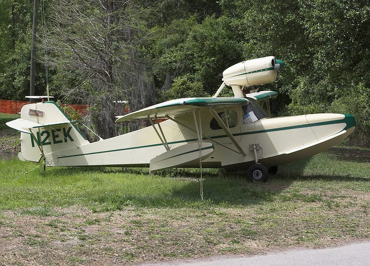

Anderson EA-1 Kingfisher  с крылом от Пайпер Кэб

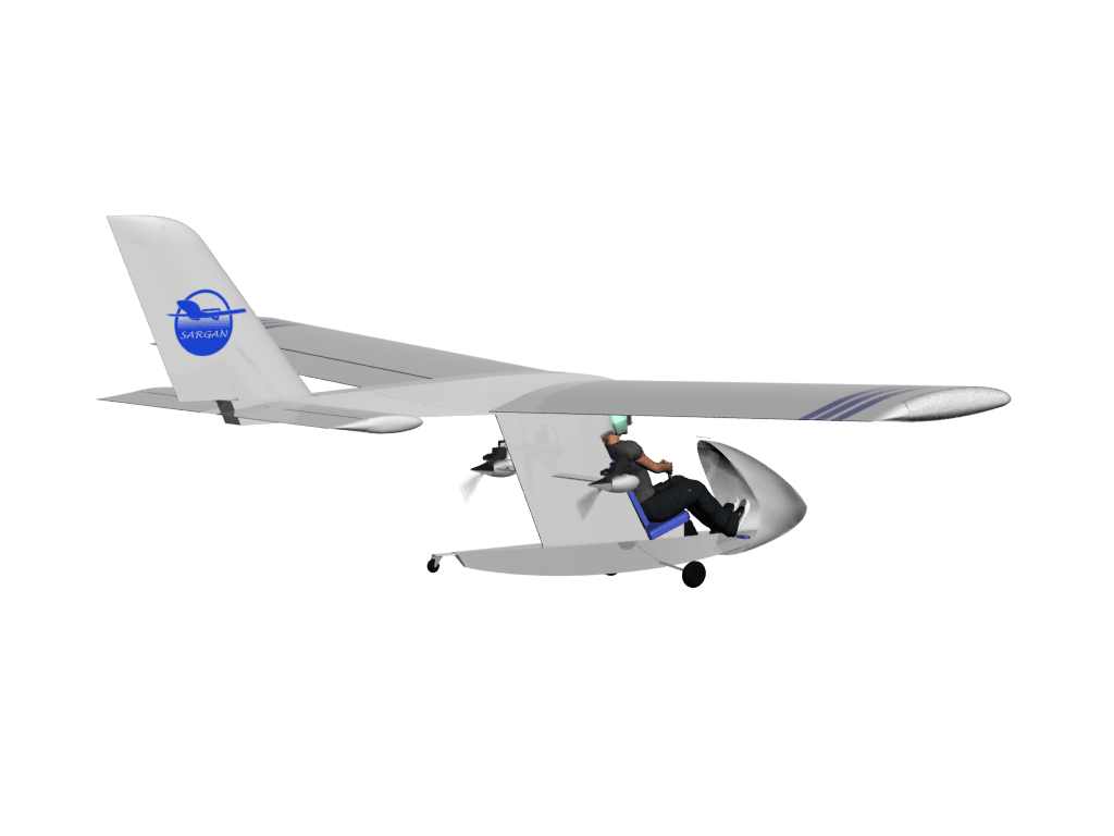

Лёха, ты же помнишь мой цельнометаллический одноместный гидросамолёт с РМЗ-500. Прост как огурец!
@ magnum380
Если себестоимость существенна, можно взять за основу этот проект. По нему можно и объединиться...
    33,4 КБ · Просмотры: 799
    24,4 КБ · Просмотры: 790
Абсолютно неприемлемый для "гидро" проект! По расположению ВМУ.
Предложено "взять за основу".
СУ можно защитить мостом как на ХАИ-33 (двухпоплавковый вариант)
или жабрами (вариант однокорпусной лодки)
Или еще есть причины для вашего тезиса...
