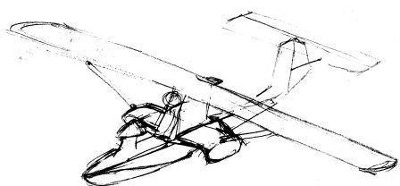

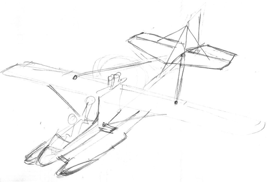

Одноместный гидросамолет-амфибия.
жабры и мосток не спасут СУ
либо будут таких размеров (на хаи-33 мосток начинается от ног пилота), что это будет полноценный экранолёт))
но хочеться дизайн сделать в стиле гидроцикла

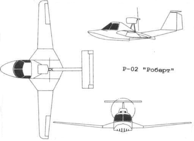

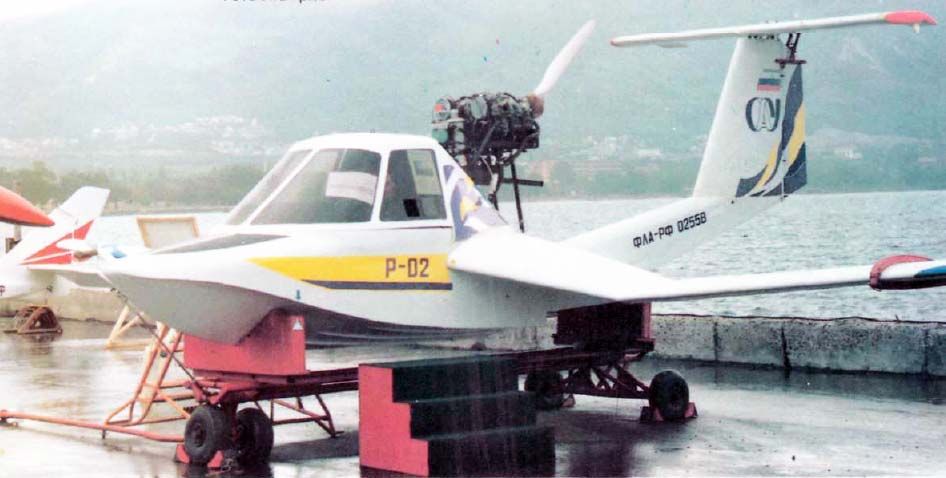

Что то подобное сваять. И как экраноплан прокатит. Он деревянно, стеклопластиково, фанерный. И сделать 1-местным

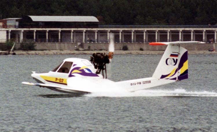

http://www.airwar.ru/enc/flyboat/r02.html
    59,1 КБ · Просмотры: 500
    54,9 КБ · Просмотры: 487
    97,2 КБ · Просмотры: 523

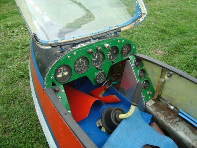

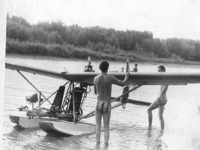

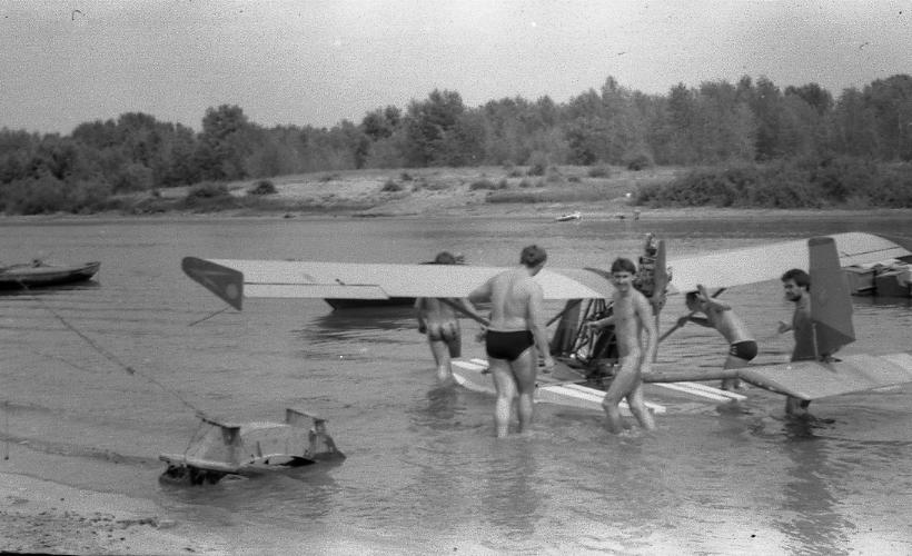

вот такой аппарат (из кабины дэлталёта металлического крыла и некоторого количества трубок в хвостовой части 😉) видимо полетит когда вода будет более жидкой в Самаре.

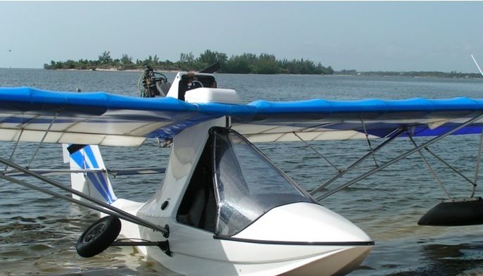

Какие предложения по Характеристикам и Цене самолета будут
Предложение по характеристикам: убрать груз, топливо, максимум - 40 кг, то есть не пытаться сделать из 1-местного грузовик.
по технологии корпуса близкая машина - авенчура в одноместном варианте.
цена такого самолета в ките без мотора я думаю должна быть в районе 300-350 тыс (скорлупа и наборы железа). а сам самолет может вписаться (если изготавливать) в районе 700-800, только мотор не выше 503.
ну, мне так кажется.
    45,7 КБ · Просмотры: 533
характеристики
Aventura Amphibious ultralight aircraft specifications
Horsepower:      40 hp
Fuel Capacity:      5 gal      19 L
Range:      100 nm      185 km      115 mi
Cruise:      48 kts      89 kmh      55 mph
Stall:      23 kts      43 kmh      26 mph
Climb:      500 ft/min      2.5 m/sec
Ceiling:      13,500 ft      4,115 m
Aventura Amphibious ultralight aircraft performance data
Takeoff Distance:      150 ft      46 m
Landing Distance:      125 ft      38 m
Gross Weight:      650 lbs      295 kg
Empty Weight:      324 lbs      147 kg
Useful Load:      326 lbs      148 kg
Wingspan:      21.67 ft      6.61 m
Length:      20.5 ft      6.25 m

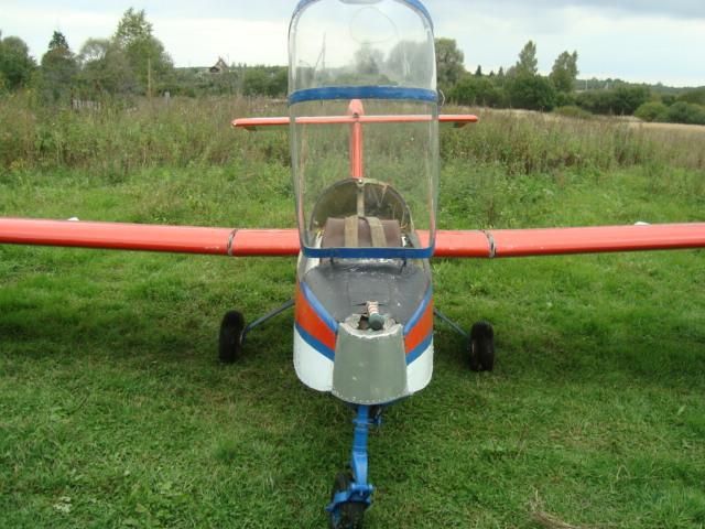

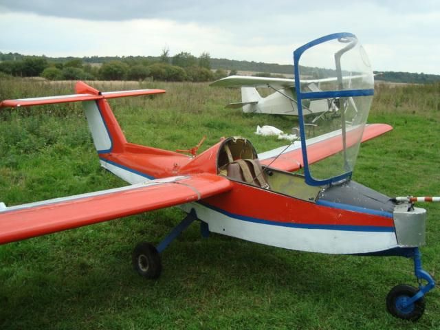

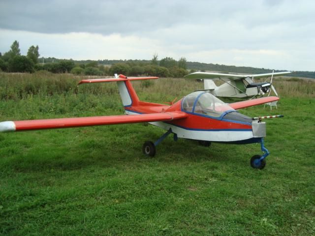

А вот это в тему ветки. Кстати продается.
    48,1 КБ · Просмотры: 585
    50 КБ · Просмотры: 590
    56,9 КБ · Просмотры: 582
